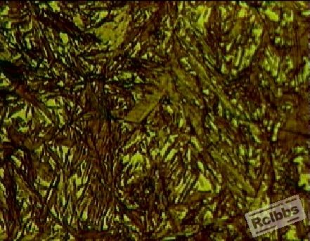

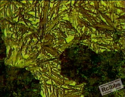

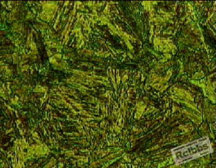

      我有个问题需要各位帮忙解决,我用Q235做直径12.7mm的钢球,热处理要求是:硬度HRC55-67,渗碳层1.1mm。
      目前我采用的渗碳热处理工艺是:
        设备:滚筒炉
        装炉量:225kg
        作业方法:球投入炉内880°煤油通入,强渗温度930-945,煤油20ml/min,时间180分钟;扩散温度930-945,煤油   10ml/min, 时间80分钟;然后煤油关闭,电源关闭自然降温到845°保温10分钟出炉,水冷。
        现在的问题是:出来的产品有部分硬度达不到,只有HRC35-47,大约比例1%,其余硬度HRC59-63,渗碳层深度1.1mm
处HV硬度大于550.对硬度不合格的产品检查渗碳层深度,0.9mm处HV598 1.1mm处HV462,J金相组织图片如下:
   我是菜鸟,没有经验,不懂金相组织,请问各位这个原因是什么造成的?对了,不是每批都这样,偶尔一批出现这种情况,我的工艺有问题吗?还是操作造成的?由于是滚筒炉,没有办法装氧探头。全部手动操作煤油滴注。

马氏体针过长,残余奥氏体级别过高,还有装炉量过大的一系列原因引起的现象。可以适当降低装炉量,强渗以及扩散期的渗碳剂的流量,特别是扩散段的流量还得控制。
