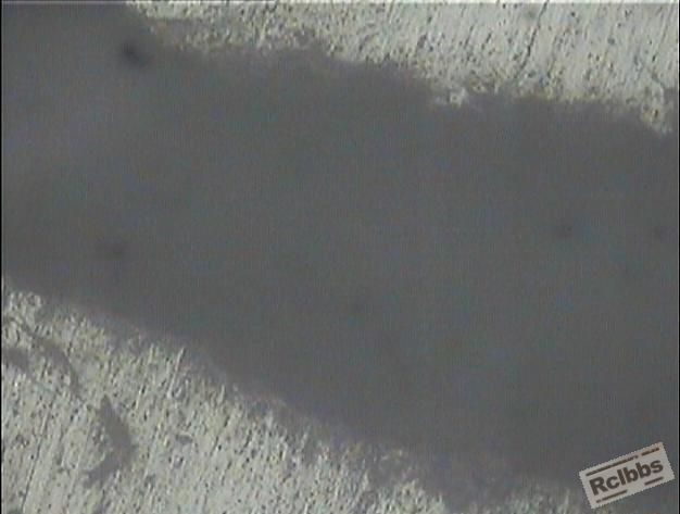

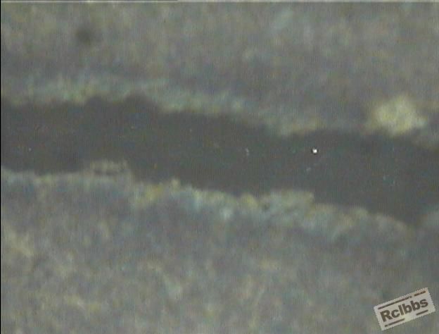

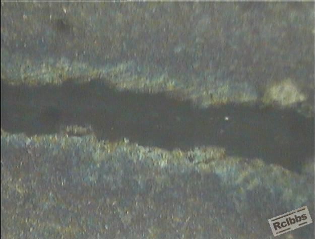

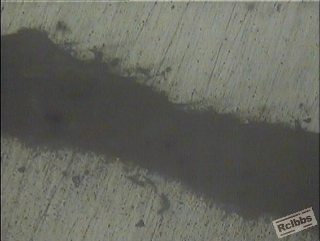

高手们看下,这个是什么原因造成的,是锻造的裂纹还是热处理中产生的。谢谢

发表于 2011-10-31 09:25:16 | 显示全部楼层
qlf_126 发表于 2011-10-31 08:33
完全同意楼上前辈意见   判断裂纹产生在热处理前后  主要是看脱碳
依据脱碳层判断也不是很准确的哦!有的原始材料经过热轧+冷拔 ,在热轧冷却的过程中控制不当也很容易产生裂纹,此时的裂纹两侧是没有脱碳的啊,我们经常会碰到这样的例子,就是没有热处理就发现了裂纹,检测裂纹两侧是没有脱碳的。
      楼主图片拍得不好,抛光态的裂纹两侧是赃物还是灰色夹杂,从照片中看不清楚,也没有标明倍数;工件的形态也不知道,裂纹起始点是否存在应力集中等;
     仅从上面图片中裂纹形态,觉得素材裂纹的可能性大。
签到天数: 1254 天
发表于 2011-10-31 08:44:00 | 显示全部楼层
从上面图片观察,应该是热处理前就有的裂纹。应该为锻造产生。
签到天数: 136 天
发表于 2011-10-31 08:33:29 | 显示全部楼层
签到天数: 270 天
发表于 2011-10-31 08:23:37 | 显示全部楼层
在热处理中产生的裂纹断面呈银灰色,用显微镜观察其组织,在裂纹边缘及内部其组织是相同的。在热处理前产生的裂纹裂纹两侧会发生脱碳,其断面呈暗黑色,在显微镜下会发现裂纹及边缘处有脱碳层存在。所以利用裂纹及两侧是否存在脱碳现象以及断裂面的颜色可帮助我们判断裂纹产生在热处理前还是后!
发表于 2011-10-31 08:15:55 | 显示全部楼层
失效分析判断裂纹,拍摄图片过程中需要拍摄裂纹头部、中间部位和尾部,还有就是中间特别点(出现其他组织)的地方,另外考虑原材料问题还需要拍摄裂纹周围非金属夹杂情况。
发表于 2011-11-11 15:09:38 | 显示全部楼层
看实物应该好判断,若是锻造裂纹,在热处理后裂纹表面有氧化脱碳层。若没有氧化脱碳则是淬火裂纹。
