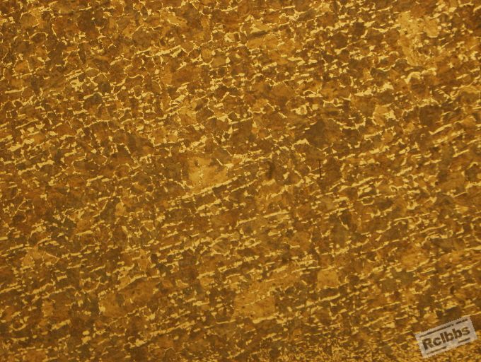

最近发现,产品处理后有硬度较大波动,组织上看有不完全组织,甚至看到有铁素体,
观察基体组织才发现,中频前的组织竟然是这样的!
大家有啥建议不?

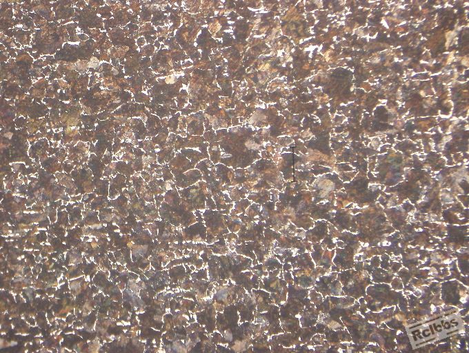

相比只在我更愿意接受一下这张。
发表于 2011-11-1 17:05:35 | 显示全部楼层
第一张呈带状分布的组织形态,不排除材料压制扎线材料
第二张是正常的组织形态
发表于 2011-11-2 07:58:39 | 显示全部楼层
如果零件有要求以调质为预备热处理,那么图上组织是不合格的。基体经过调质和未调质感应淬火加热所需温度时间相不同,都能够做到M3~7级,如果确认零件事先不调质的就应当改进工艺来适合这种基体的淬火,把它做到合格。
