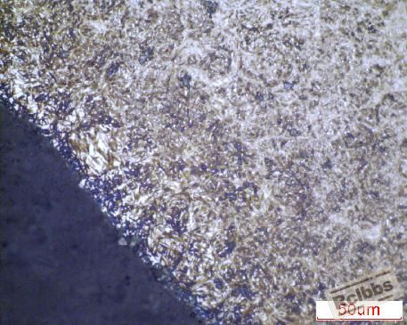

GCr15 材料6201/01淬回火后的照片,工艺没特别之处。边缘的组织即不像脱碳又不像渗碳,哪位大侠见过这样的组织?

碳势再高一点试试,应该是有点脱碳。

发表于 2011-11-2 11:59:51 | 显示全部楼层
有点脱碳,并且氧化。

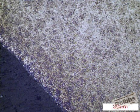

发表于 2011-11-2 12:05:08 | 显示全部楼层
能否提供1000倍的组织吗?

第一张就是一千倍的。不满十六字

这个型号的产品的磨削余量多少,磨削量够的话也是合格的。
关于热处理产品边缘的异常组织,是需要关注,这样才能反思热处理过程的问题,加以改进,保证产品质量的稳定性。在正常生产活动中我觉得金相评定是不是得从最小磨削量处评定?这一点在金相评级标准好像没有看到。

轴承零件大部分为完全淬透的,所以在标准里没有规定评定淬火组织的部位,通常我们评定时都是让出磨削量来定淬火组织级别,但边缘的组织也要加以关注,主要是考虑淬火时的脱碳问题,再有就是评定屈氏体时要在表层3mm内评定

表层出现针状马氏体+残奥,应该是有点脱碳,原因可能是材料表层脱碳或淬火温度高及保温时间长!

是不是倒角处的组织,表面氧化了,微量脱炭,可以控制炉中的气氛来加以改善,有可能炉没气氛不均匀所制,氧势多少

边缘白色是铁素体不是残奥,脱碳了。

第一张图片边缘有板条马氏体出现,有轻微脱碳。

表面都出现了针状马氏体,应该是脱碳

边缘是属于脱碳,有可能炉子密封性能不好

边缘处应该是脱碳,有点氧化,是不是碳势调整方面

表面的组织怎么这么粗啊  应该是脱碳 脱碳的组织比较粗大
