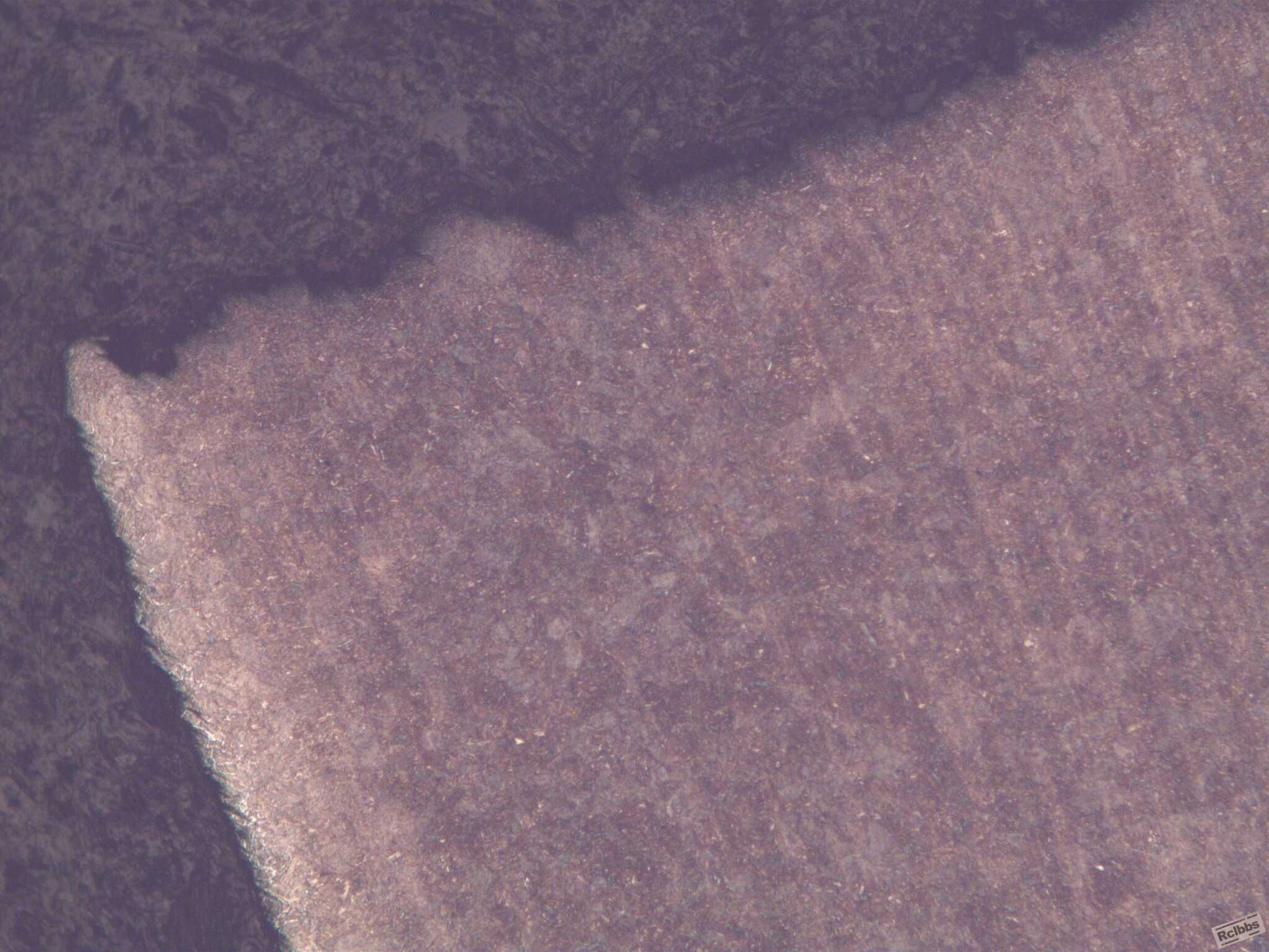

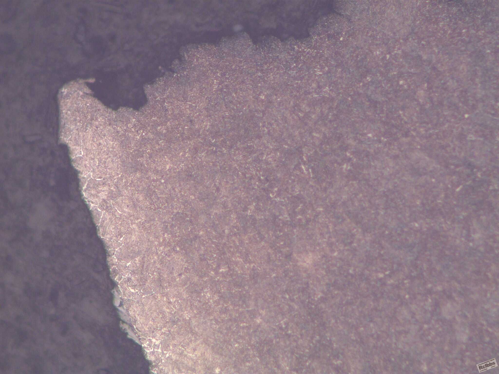

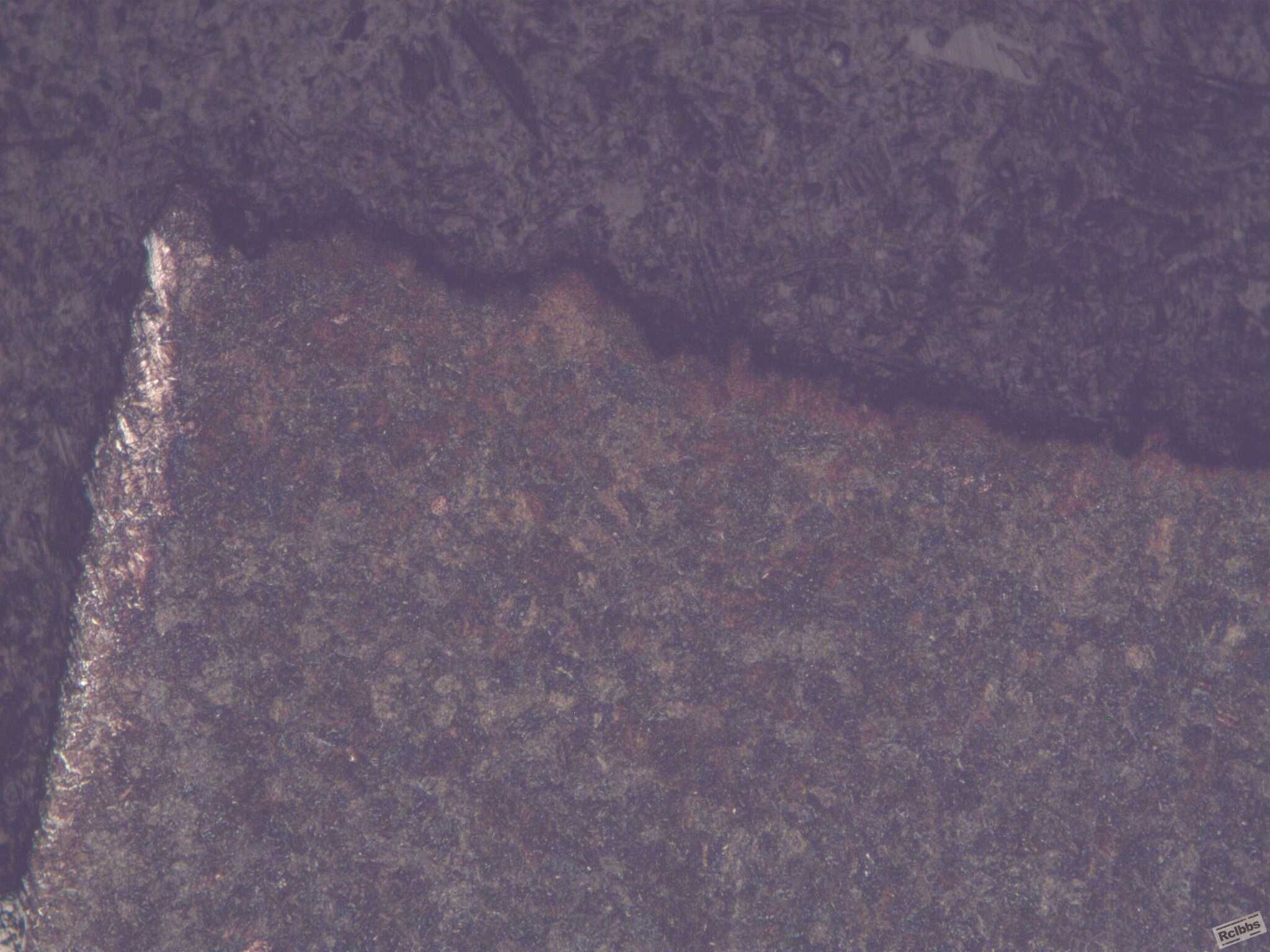

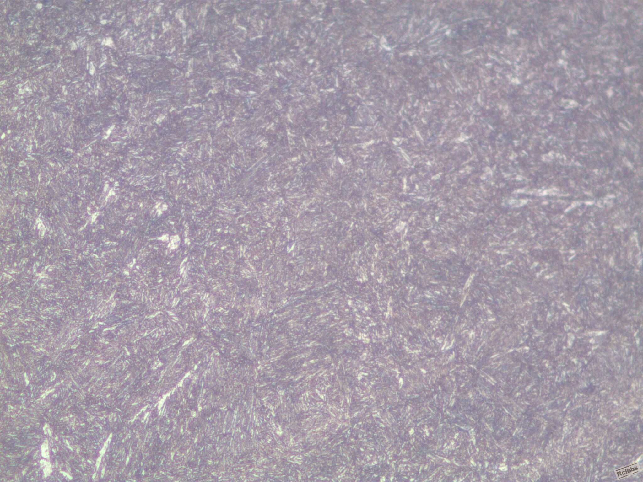

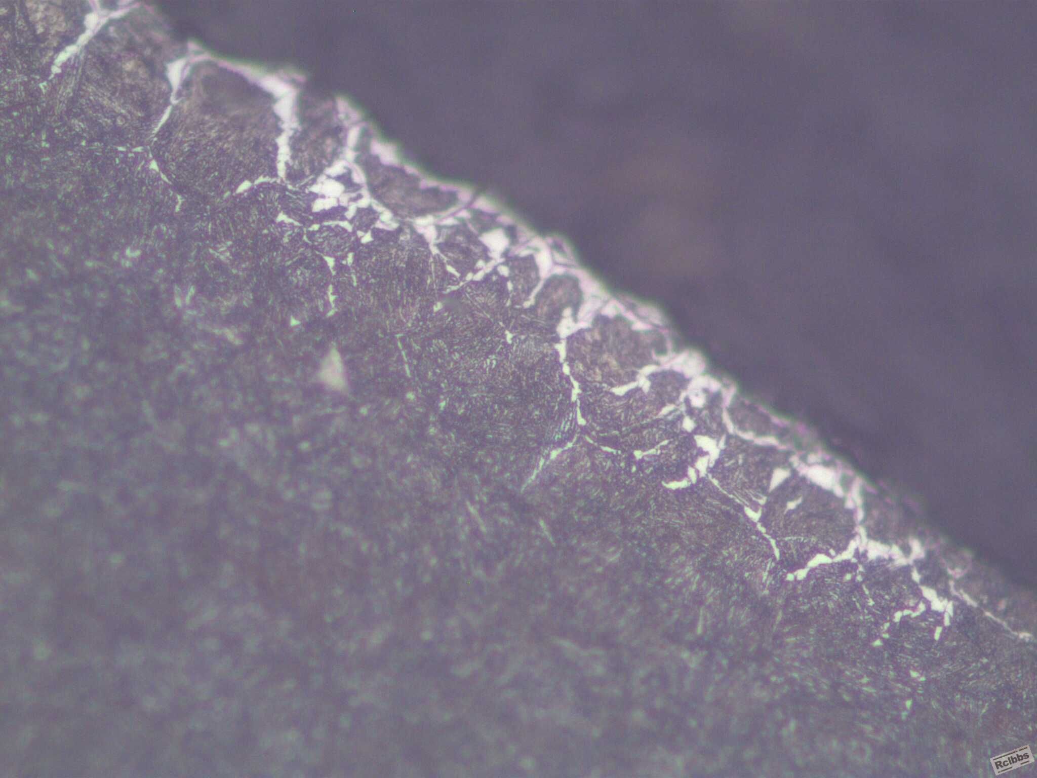

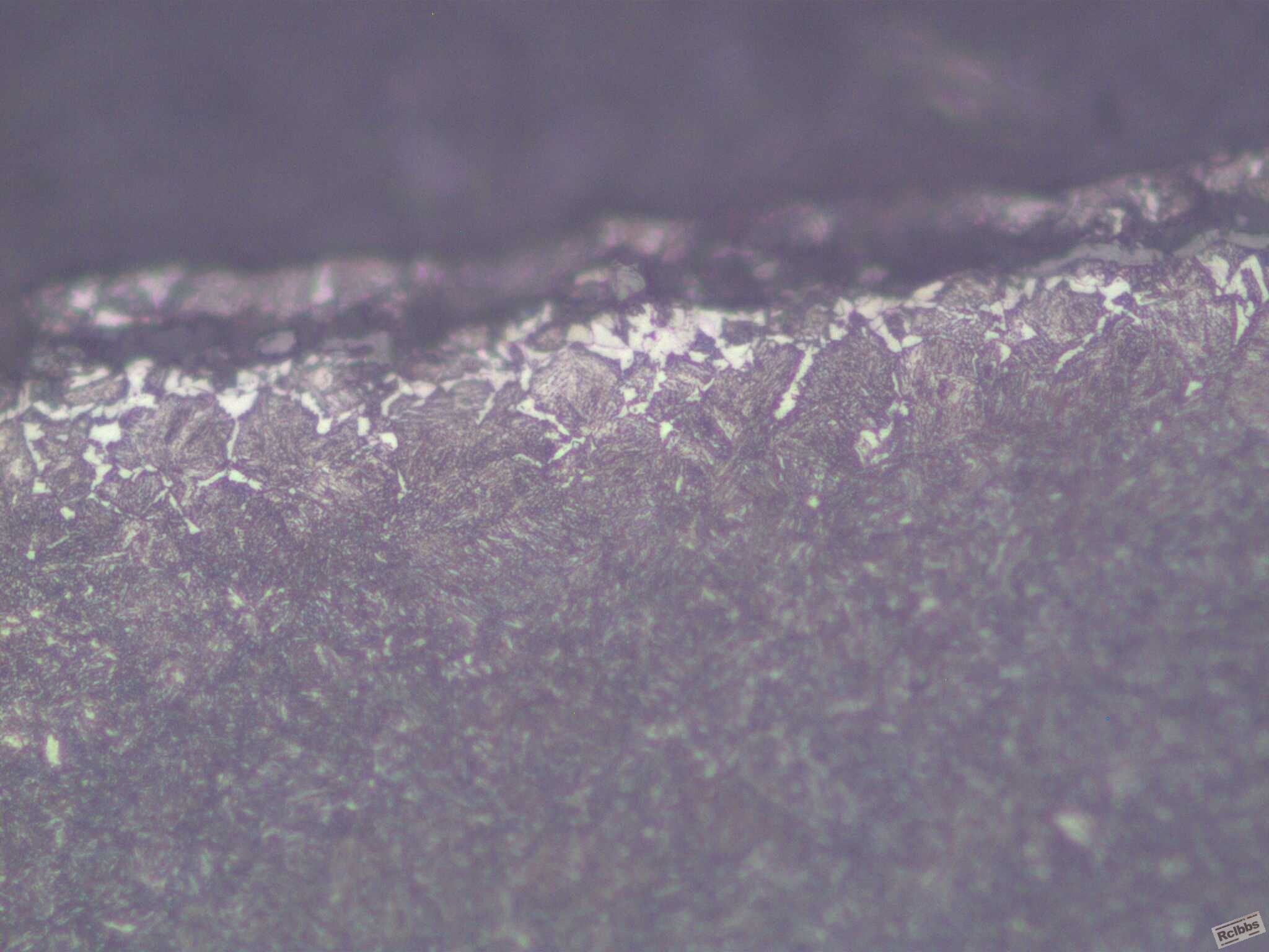

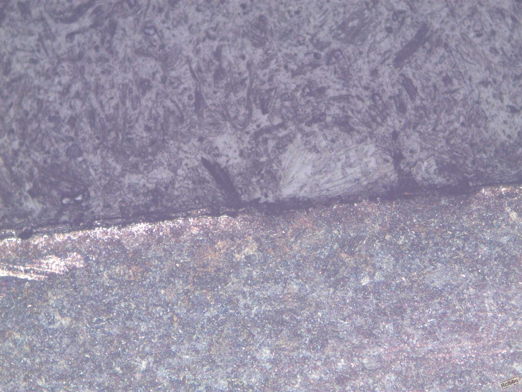

材料:55cr3
气体炉天然气加热930°,回火420°。硬度:36-39.5HRC。保温时间:10-15
前25分钟,是800-850°预热,后10-15分钟以后是900°以上,环境温度是940°-945°。
出来后成型,然后17秒后进入淬火油。冷却保温是25分钟
60分钟回火
稳定杆。
做好后出来,立即断裂。
金相组织照片,分别给您看看。
500X的端口纵截面。
表面有细网状的铁素体(未知是否是铁素体)

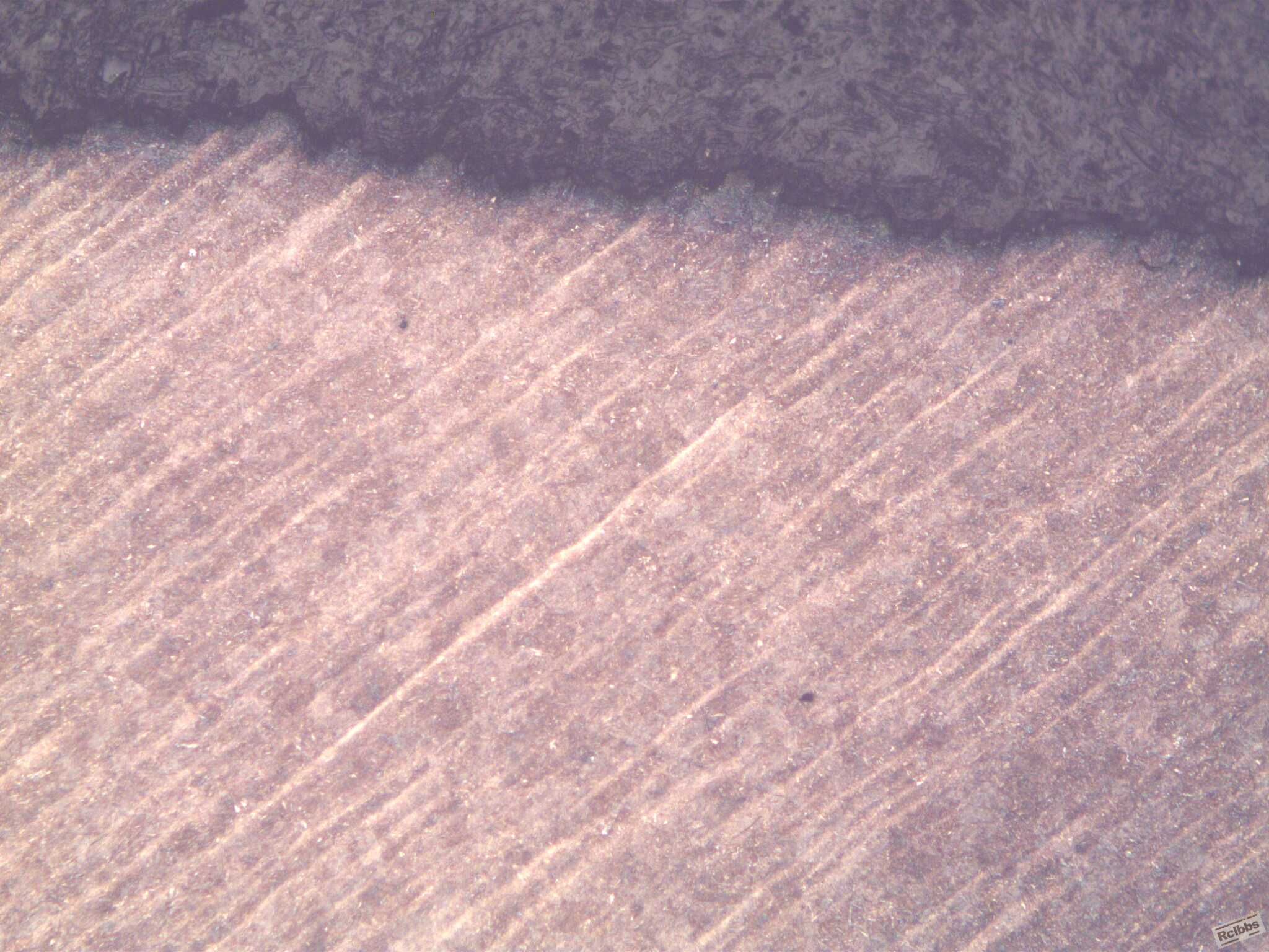

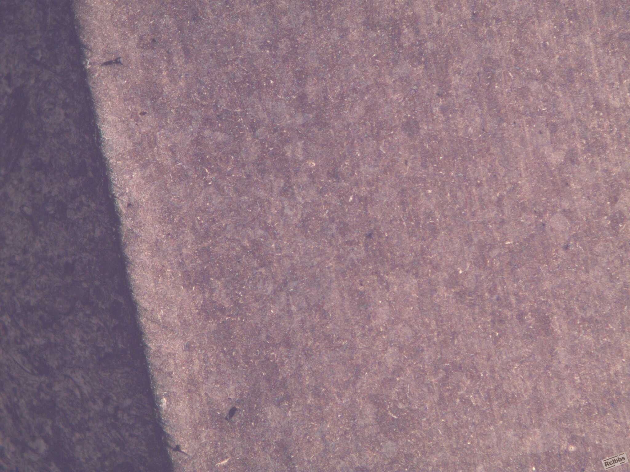

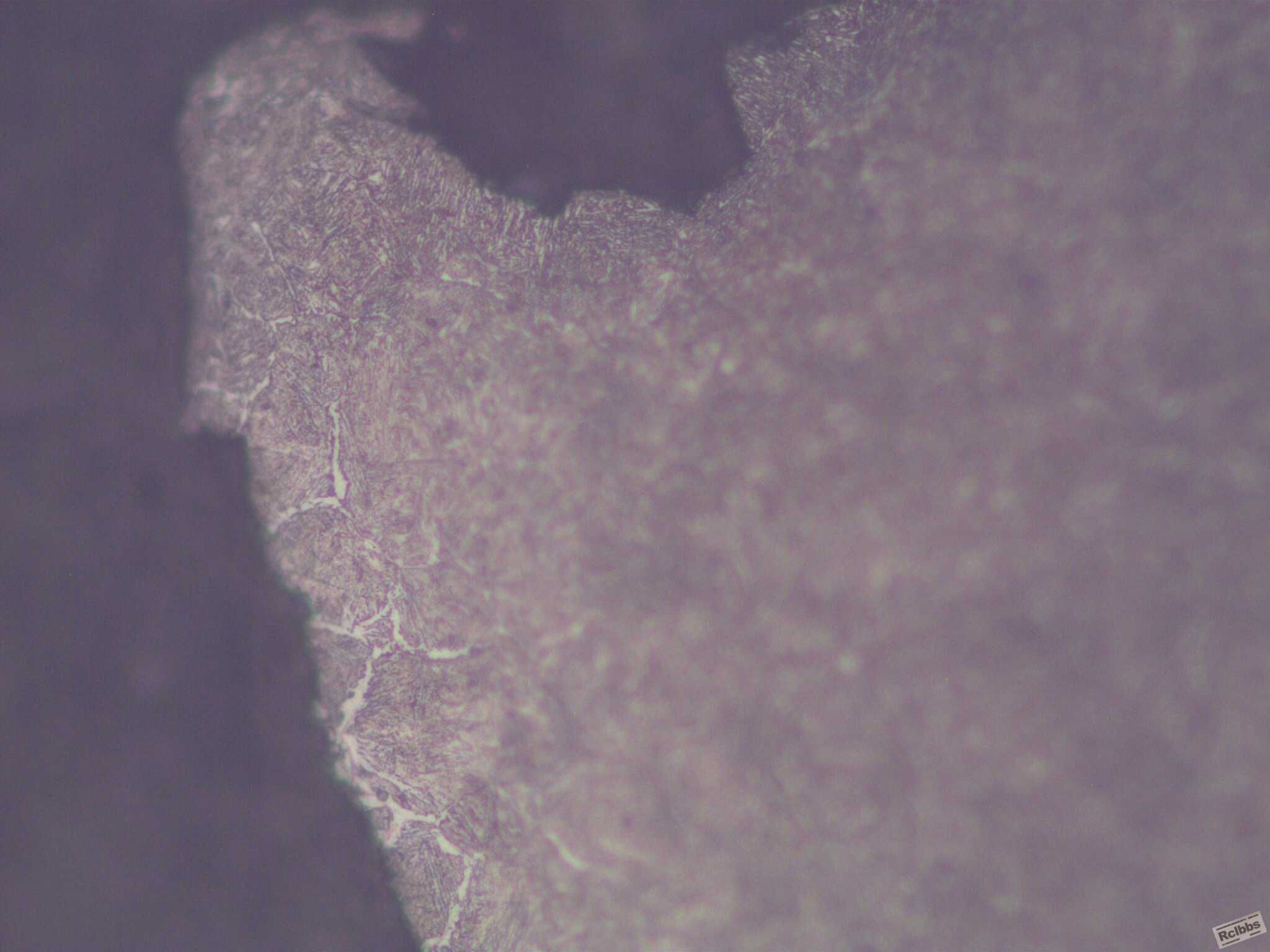

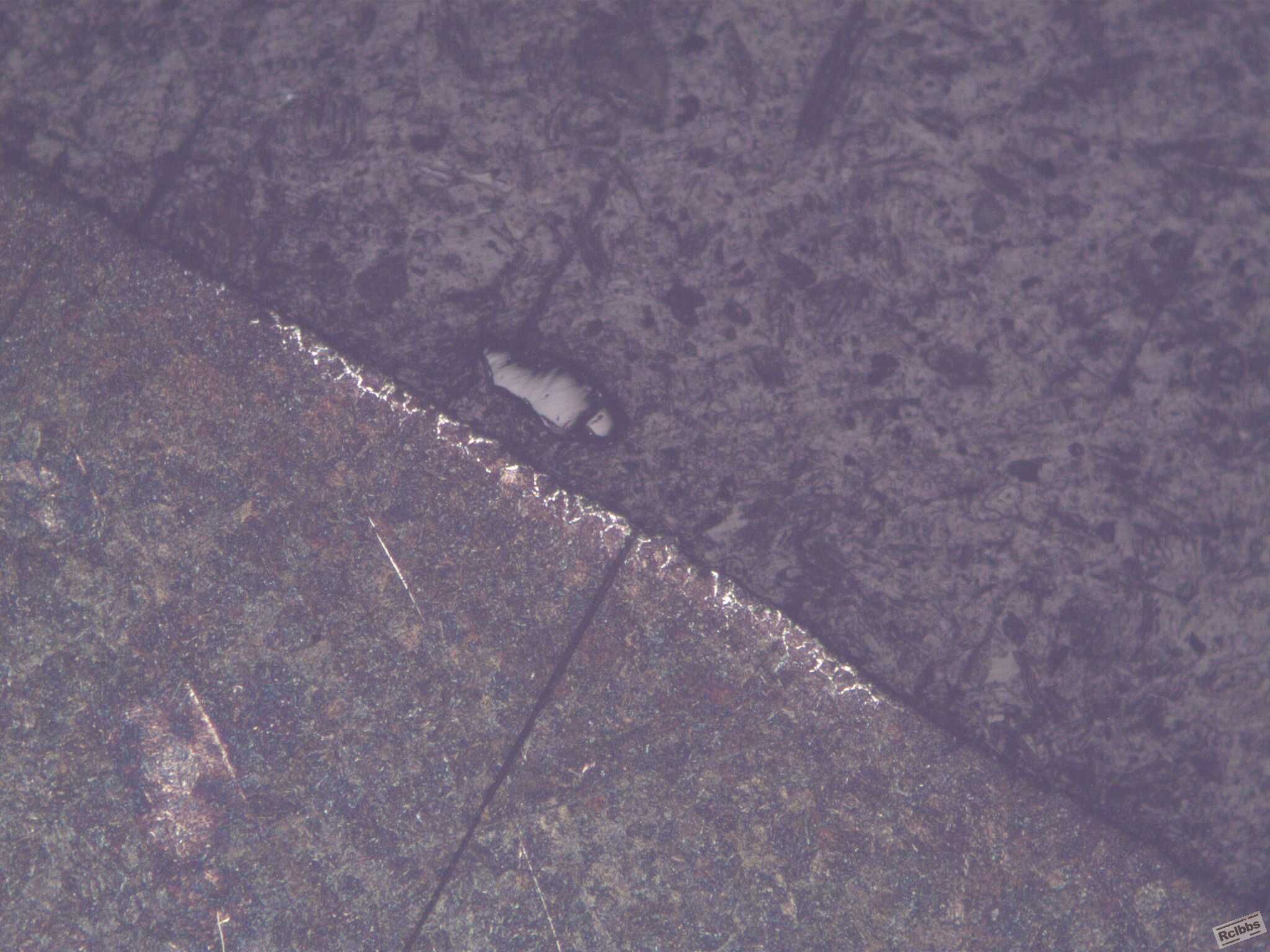

发表于 2011-11-2 13:26:29 | 显示全部楼层
怎么是纵截面呢?我怎么觉得应该看横截面呢?
 楼主| 发表于 2011-11-2 13:55:21 | 显示全部楼层
横截面的图片也有,只是因为断裂后,有裂纹,领导提出看纵截面,里面是否有脱碳。如果有脱碳的话,证明里面的裂纹是加热后造成
发表于 2011-11-2 15:49:24 | 显示全部楼层
LZ加热速度是否过快?
 楼主| 发表于 2011-11-2 15:50:18 | 显示全部楼层
加热速度没有快,还是正常加热速度。
签到天数: 136 天
发表于 2011-11-2 15:53:33 | 显示全部楼层
看着没有明显的脱碳层  应该不会过热!不过怀疑回火后的硬度  希望楼主确认下硬度  最好打一下试样!!!
