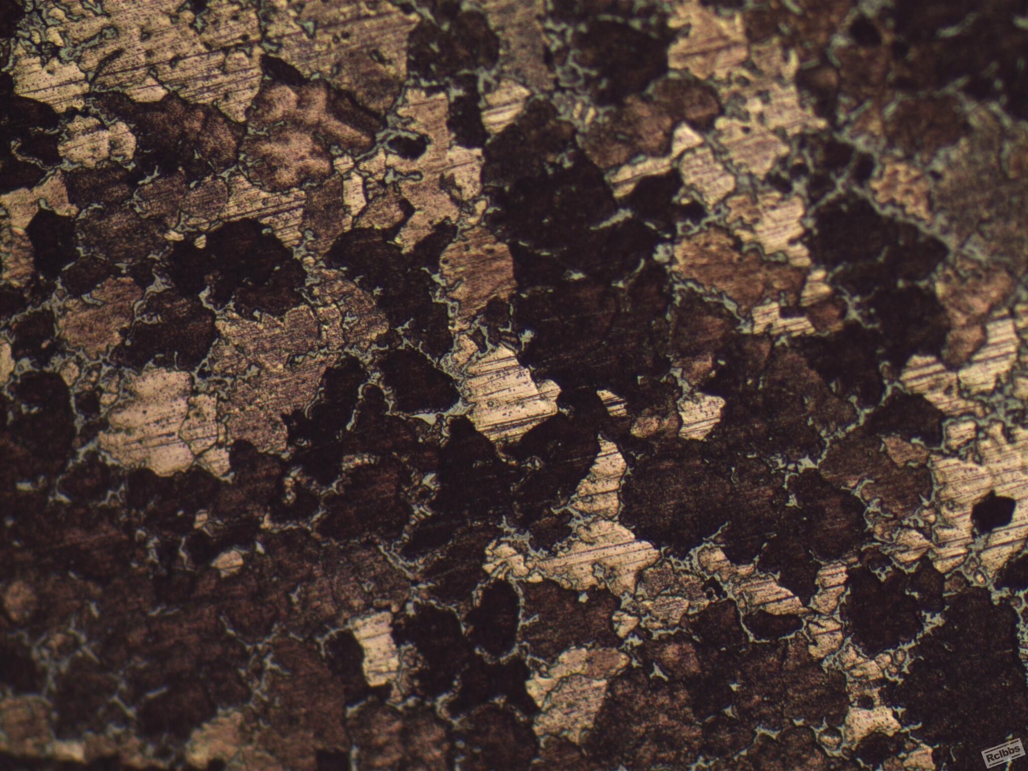

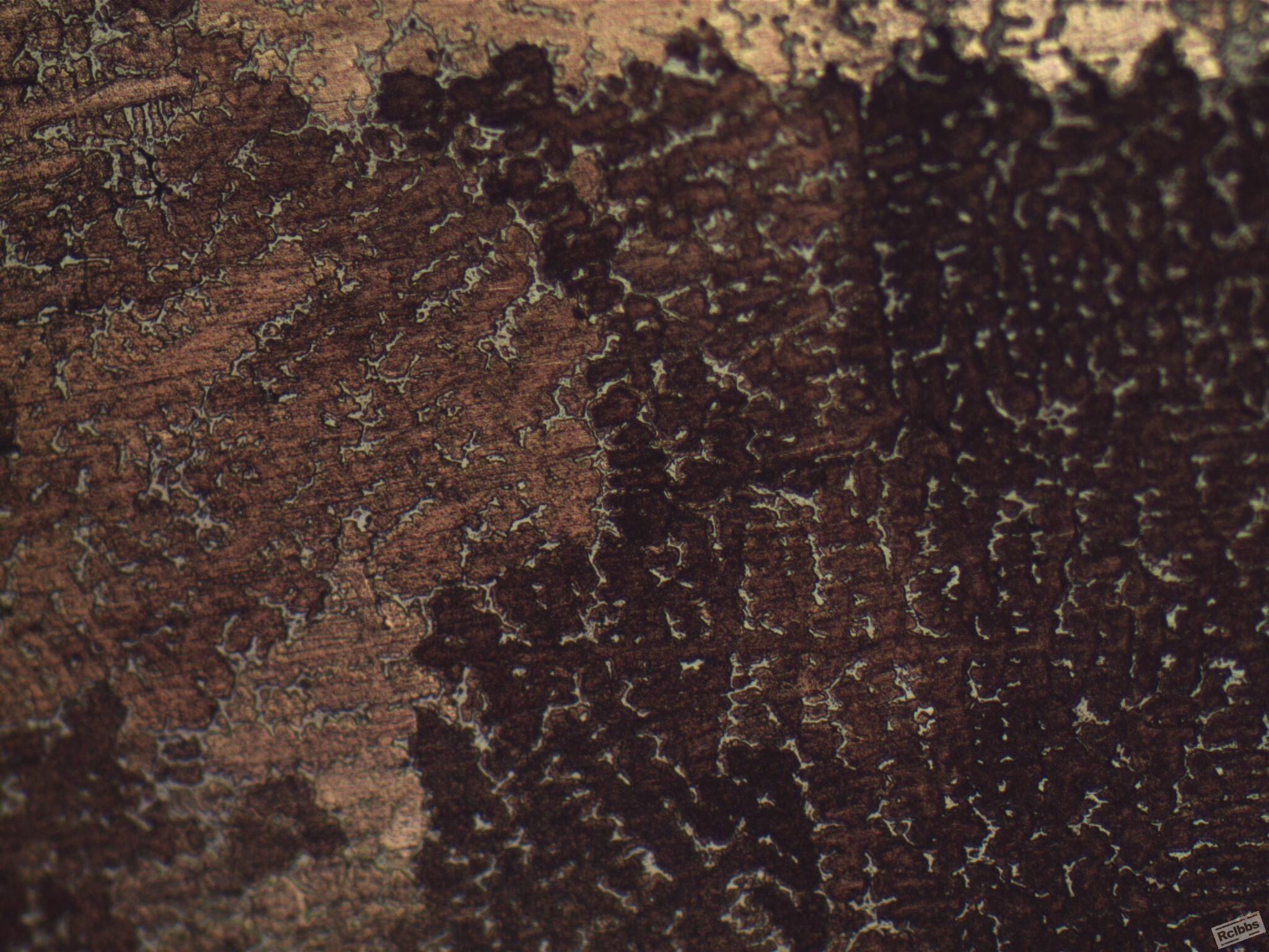

做锡青铜的金相 在一块样子上出现了两种金相 其中一种没有晶界或者是晶粒超大 是织构么 还是腐蚀的问题?

图片说明是反的  第2张是正常的

都是正常组织,前面的是铸态的,后面的是正火态,都有晶界

这是一个样子上的,是从一个零件上切下来的,两种状态 怎么可能?

是不是处理的不均匀啊,像是组织不匀!

向楼主求证:放大倍数是不是一样啊???
 楼主| 发表于 2011-11-12 21:47:09 | 显示全部楼层
放大倍数照片上标着 都是一百倍

像是组织不匀!块状和偏析?

好久没上论坛了,这与铜材热加工或热处理有关,我现在研究缸体烧结技术时发现有这种情况,你可做一下成分,晶界处白的是共析组织,Sn含量较高.

组织是一样的,只是放大倍数不一样,感觉的不一样罢了
不是晶粒超大。是因为锡青铜基体含锡量不同,腐蚀后呈现不同的颜色。
