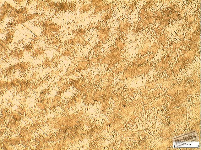

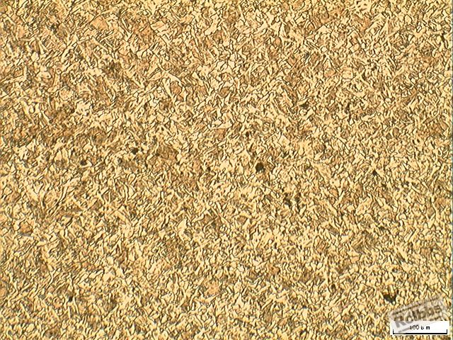

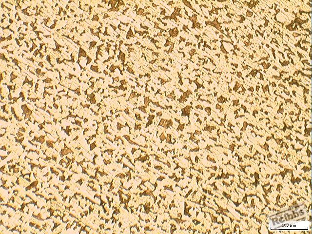

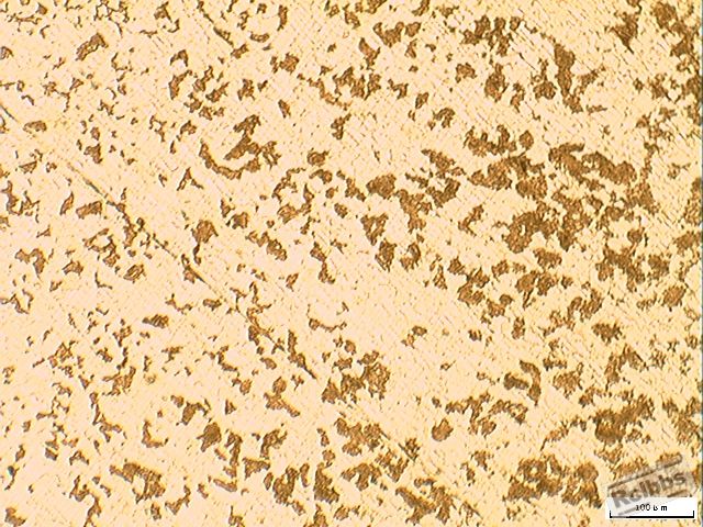

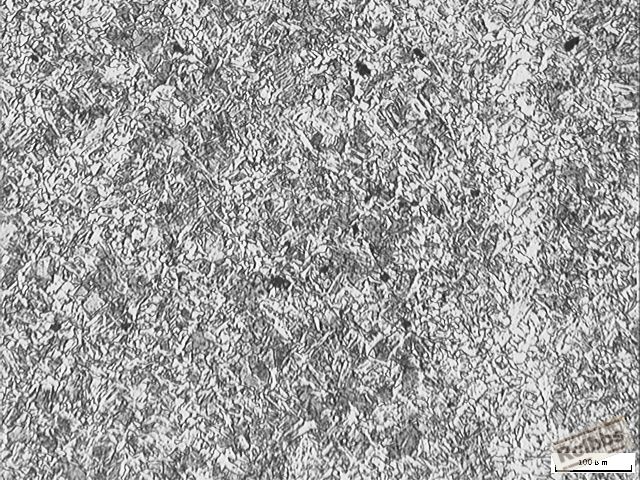

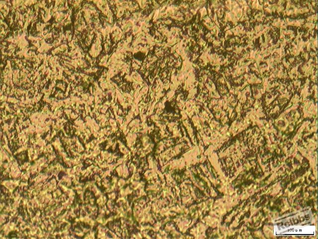

都是4%的硝酸酒精   100倍镜头
第一图是母材这个图片上的黑色的小片片是什么组织呀,第二幅,是热影响区。这个怎么组织是这样的呀,第三幅这个第三幅是过度区,平时没见过这样的,是不是这个碳多呀,,大哥大姐,请教了

天涯。我又把图片搞错了。第一幅和第三幅的名称倒个了,麻烦大家了

放大到500X或400X采个图传上来看看,牌号,工艺说一下,目前来看白的铁素体,黑的珠光体,我猜的。好像做金相的习惯性的不把话说满。
母材为:铁素体+ 珠光体;热影响区为:不完全正火组织_铁素体与珠光体明显不均匀;过渡区:为素素体+珠光体,由于图片不清晰无法判断有无魏氏体出现。以上组织基体正常。

材质是Q235B?他既然说是热影响区、母材,应该是焊接吧,母材是铁素体与珠光体,热影响区是否有贝氏体,金相照片不是很清晰,过渡区是指哪个区?

我认为腐蚀的不清楚,换一种腐蚀剂试试。

发表于 2011-11-18 10:54:07 | 显示全部楼层
第一个看着还真有魏氏,你这个标尺准不准呀,二三图是不是同一放大倍数相拍摄的呀,晶粒相差也太大了,
感觉不像一个物镜下拍摄的

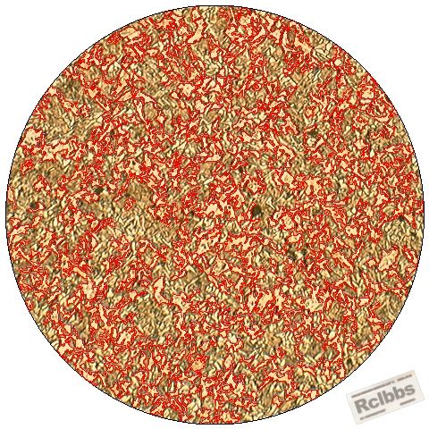

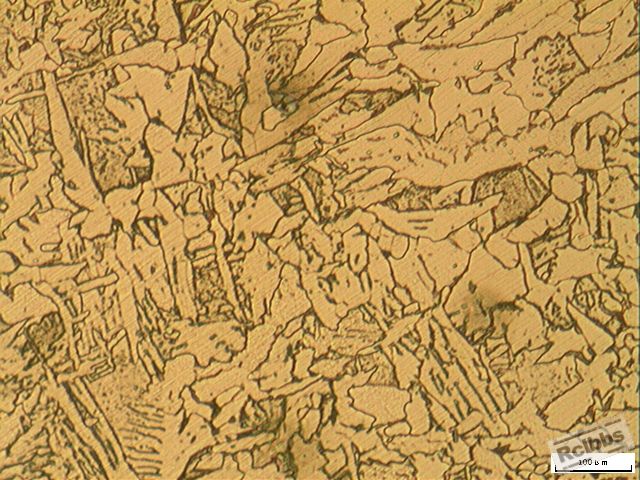

 楼主| 发表于 2011-11-18 11:00:34 来自手机 | 显示全部楼层
wrcluomo 发表于 2011-11-18 10:54  第一个看着还真有魏氏,你这个标尺准不准呀,二三图是不是同一放大倍数相拍摄的呀,晶粒相差也太大了,  感 ...
前两个是100倍的,因为是看晶粒度,测魏氏体有多少,中间是评级图,下面两个是400倍的图

那你的标尺肯定有问题,加标尺时没选择物镜系数,看来你配的软件你没学会用呀

没有呀,我们的不是金相专用的,只是普通的,而且标尺没有,所以用肉眼看得尺寸和电脑软件测量的尺寸不同,我也困扰呢,而且在小企业什么都做,金相,热处理,力学性能,化学分析,累呀
