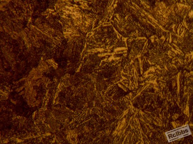

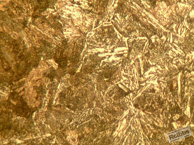

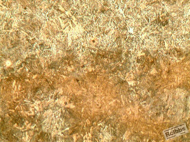

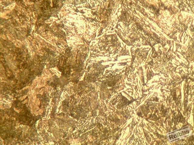

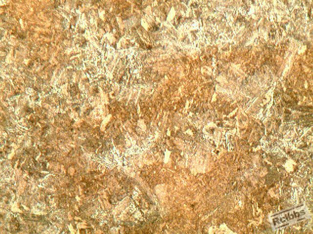

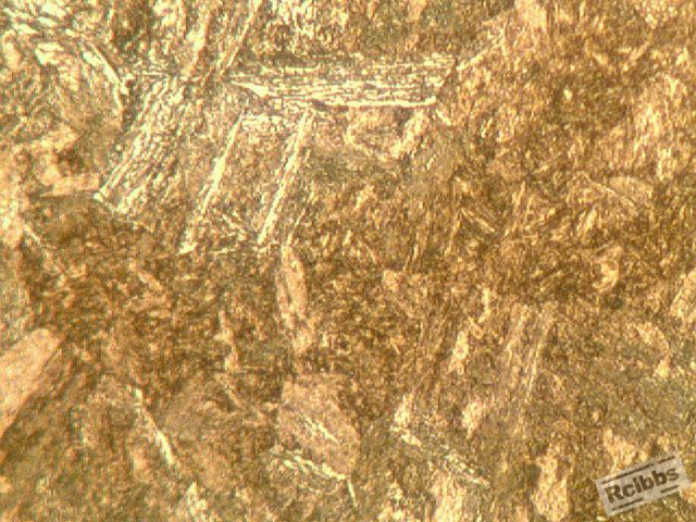

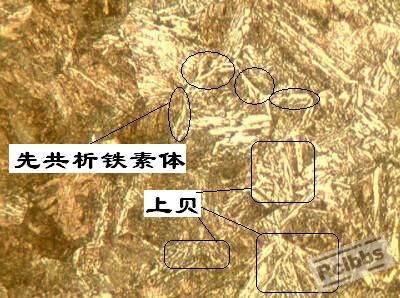

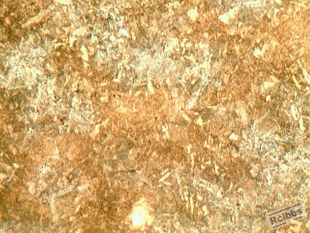

材料是4145H,经中频调质。冲击值偏低,所以想做一下金相,看看是不是热处理有问题。
第一幅、第二幅、第四幅是400X下颜色深度不一样,其他是100X下得
这是什么组织?
签到天数: 34 天
发表于 2011-11-7 11:25:08 | 显示全部楼层
调质不良组织,铁素体呈条絮状,部分上贝组织出现,网状铁素体,你说这样的组织冲击功能好吗?
签到天数: 402 天
发表于 2011-11-7 12:08:38 | 显示全部楼层
如果是调制后的组织的话,判定不合格!
铁素体已经接近网状分布,抗冲击性能必定不合格!
签到天数: 193 天
发表于 2011-11-7 13:05:17 | 显示全部楼层
调质不合格,和冲击值偏低和最后的回火温度也是有关系的。。
签到天数: 270 天
发表于 2011-11-7 13:10:36 | 显示全部楼层
网状铁素体和贝氏体都有,调质属不合格组织!
签到天数: 51 天
发表于 2011-11-7 13:17:03 | 显示全部楼层
网状铁素体和贝氏体出现,淬火冷速不够。
发表于 2011-11-8 22:23:02 | 显示全部楼层
哪幅图里有贝氏体啊 ?
签到天数: 299 天
发表于 2011-11-9 06:49:55 | 显示全部楼层
冷却不足
