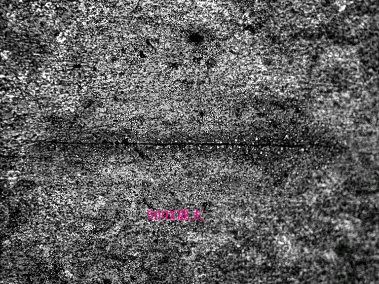

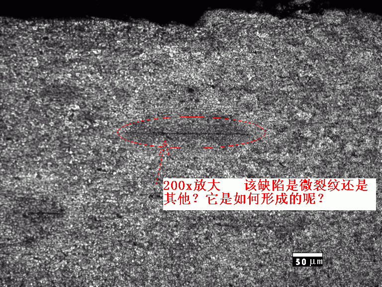

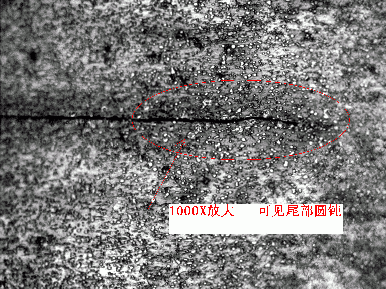

60Si2MnA钢带,厚1mm左右,在弯折过程中发生开裂.几乎是弯多少件裂多少件.金相分析发现平行于钢带方向存在微裂纹状缺陷,其他未发现明显问题.由于设备有限,无法分析该缺陷性质及成因.请教有经验的高人,这缺陷性质及成因.

那么该缺陷是轧制过程中产生,可能是什么性质呢?微裂纹还是仅仅是夹杂物?

钢板在扎制过程中形成的。原因是冶炼是存在气泡缺陷,钢板在扎制过程中未完全焊合,形成板内裂纹。
