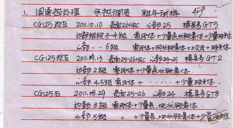

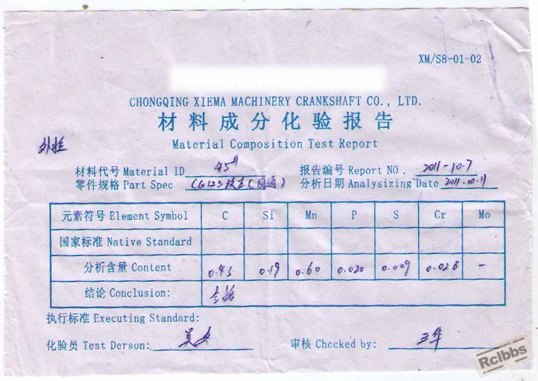

我们的曲轴最近出现加工困难问题,调质后粗加工,然后半精加工。可是工人反映加工困难,我们去调查发现刀具比平时少切屑大概是100到150件产品。

追加一句,我们的毛坯是锻件。摩托车曲柄。

热处理质量不错啊!
HRC25 、26有什么难加工,保证热处理质量没问题,符合要求最重要,调查全面,不要妥协。
分清是硬度大了还是低了粘刀,刀具质量问题也不可忽视
