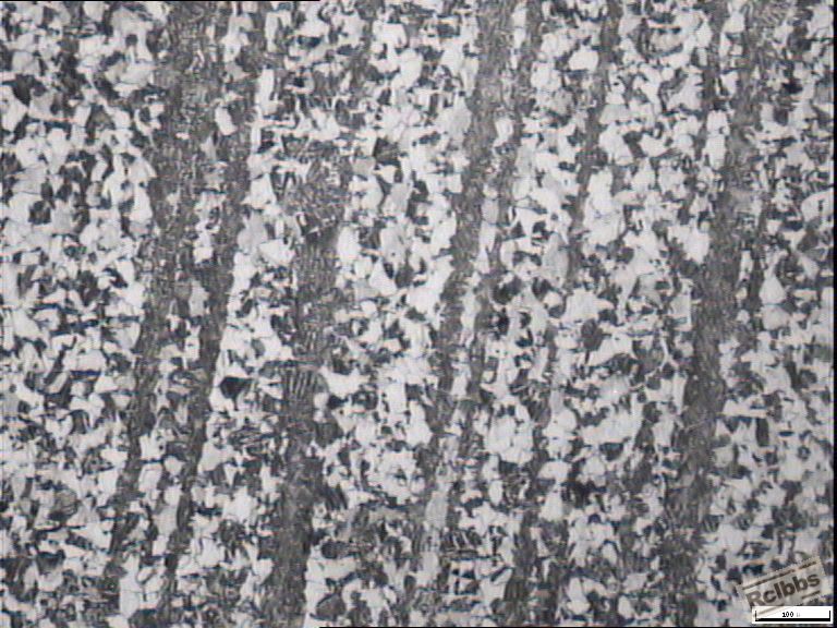

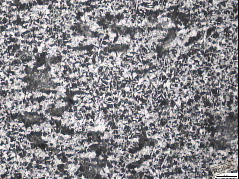

20CrMoH,原材料有偏析
一张图是原材料偏析,一张图是锻造件正火图,正火件已多次正火,得不到改善,请各位专家帮帮忙,怎样才能改善它
发表于 2011-11-11 17:13:58 | 显示全部楼层
从正火图片看,好像有点过热(你拍图片时调焦不是很好,有点模糊),如果冲击韧性达标,这组织也可以了,反之可以做一次亚温或靠下限温度正火试试。
 楼主| 发表于 2011-11-12 13:41:04 | 显示全部楼层
不得了 发表于 2011-11-11 17:13
从正火图片看,好像有点过热(你拍图片时调焦不是很好,有点模糊),如果冲击韧性达标,这组织也可以了,反 ...
如果冲击韧性达标,这组织也可以,那这图片组织能评几级?拜托!拜托!!
发表于 2011-11-12 13:57:37 | 显示全部楼层
锻造比如何?严重的带状组织及偏析不通过反复的改锻是很难消除的。
发表于 2011-11-12 14:37:06 | 显示全部楼层
您是说按《GBT_13320-2007钢质模锻件评级图及评定方法》进行评级吗?
还是根据其他什么标准来评级?
 楼主| 发表于 2011-11-12 15:52:42 | 显示全部楼层
还是根据其他什么标准来评级?
《GBT_13320-2007钢质模锻件评级图及评定方法》进行评级能评几级,其他标准怎样拼啦?
 楼主| 发表于 2011-11-12 15:58:44 | 显示全部楼层
您说“反复的改锻”是指反复的锻压吗?它是否会过烧或者过热?
发表于 2011-11-13 21:06:17 | 显示全部楼层
这得看你的订货合同的技术要求,你这工件是模锻还是自由锻?我把标准发给你吧。
发表于 2011-11-13 21:10:25 | 显示全部楼层
楼主是说反复敦拔以改善带状,控制好加热温度就不会过热过烧啦
 楼主| 发表于 2011-11-17 17:03:57 | 显示全部楼层
是啊,你们对这种情况是反复敦拨来该善带状的吗?
