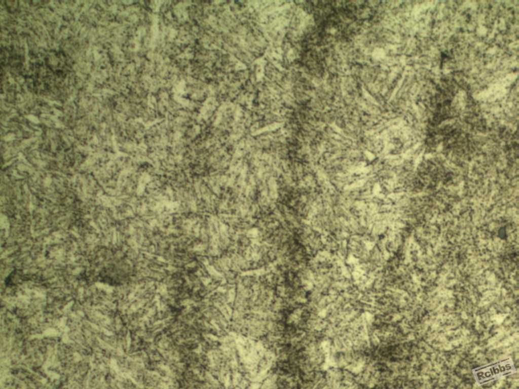

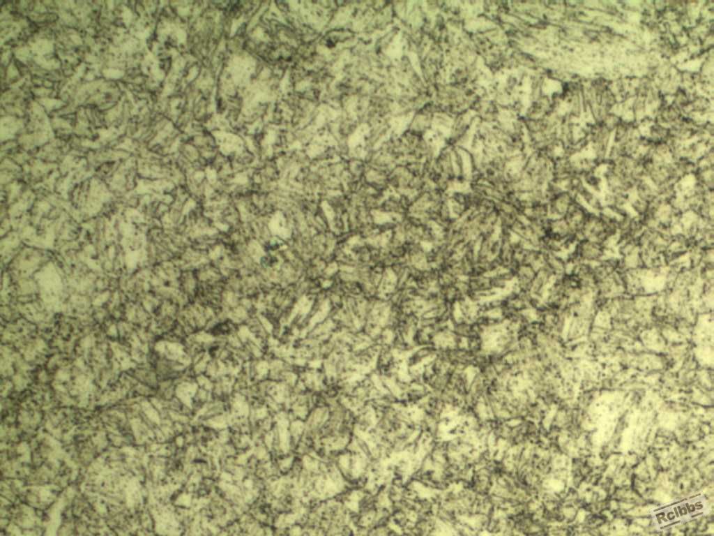

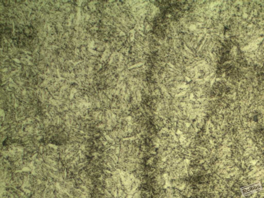

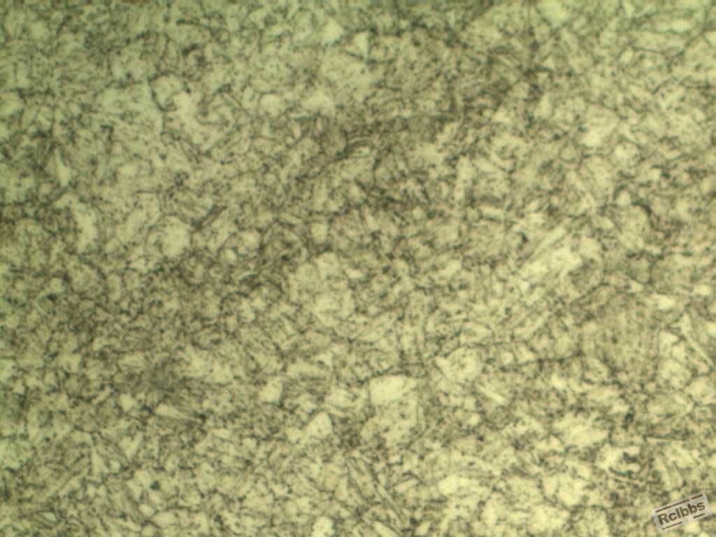

大家看看什么组织?谢谢 摩擦焊接后调质处理
这样的组织性能怎么样?条带装得组织是怎么形成的?

发表于 2011-11-13 11:56:42 | 显示全部楼层
一图二图为粒贝+少量索氏体。三图四图为粒状贝氏体。母材应有偏析情况。对冲击值有较大影响。原因可能是终轧温度低了点,望指正!
 楼主| 发表于 2011-11-13 13:38:59 | 显示全部楼层
大虾 发表于 2011-11-13 11:56
一图二图为粒贝+少量索氏体。三图四图为粒状贝氏体。母材应有偏析情况。对冲击值有较大影响。原因可能是终轧 ...
那个偏析现象是在焊缝上的,偏向接头方向。 每一次的焊接都有,不知道什么原因造成的。

发表于 2011-11-14 08:22:17 | 显示全部楼层
我们以前做的焊缝也是每次都有偏析的,是不是焊接时形成的,应该没有大问题,只是你这个调制组织不是很好啊,我还没见过粒贝,但能肯定的是调质组织不好!期待高手的正解!

发表于 2011-11-15 20:35:23 | 显示全部楼层
我以前也遇到过,因是管材本身存在带状组织,在高速旋转的过程中带状组织发生了变形,组织是S+T
 楼主| 发表于 2011-11-16 09:35:19 | 显示全部楼层
管材是经过锻造加厚以后的  金相检查也没有发现条带装得组织
签到天数: 611 天
发表于 2011-11-16 21:06:13 | 显示全部楼层
加厚端晶粒变形,形成横面带状组织。
 楼主| 发表于 2011-11-17 11:33:27 | 显示全部楼层
热工女将 发表于 2011-11-16 21:06
加厚端晶粒变形,形成横面带状组织。
恩 谢谢 是什么原因使他变形的 压力过大?冷却时温度低?还是什么原因?
签到天数: 611 天
发表于 2011-11-17 21:05:16 | 显示全部楼层
这正常现象,任何金属在这么高温度下,受到压力肯定会变形
发表于 2011-11-27 10:03:12 | 显示全部楼层
像回火索氏体组织。。。。。
签到天数: 13 天
发表于 2011-11-28 21:53:53 | 显示全部楼层
有s+t材料应该本身有偏析
