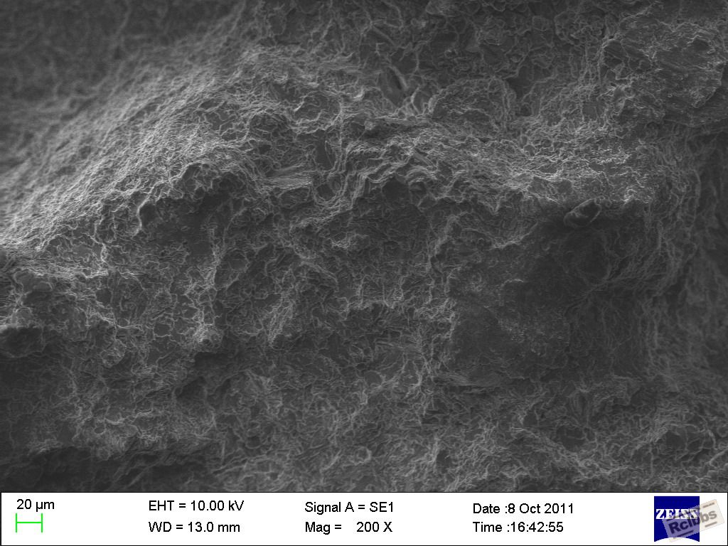

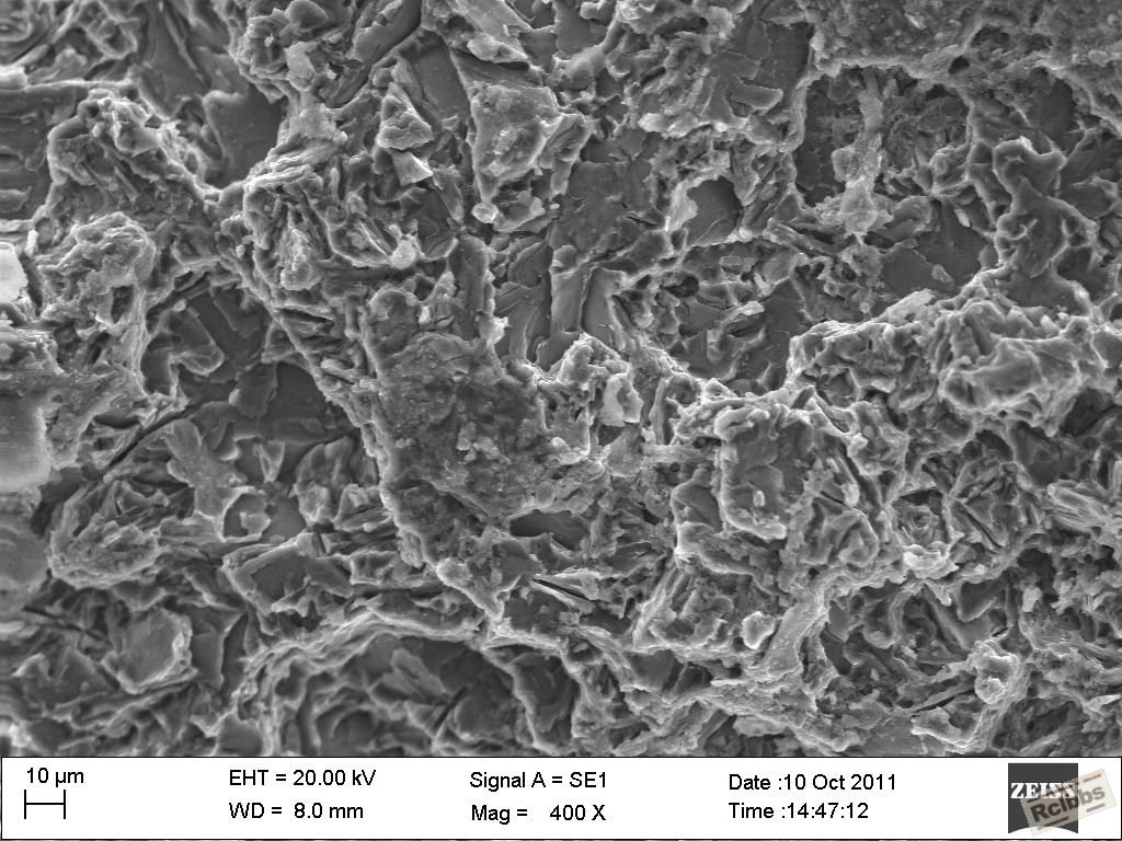

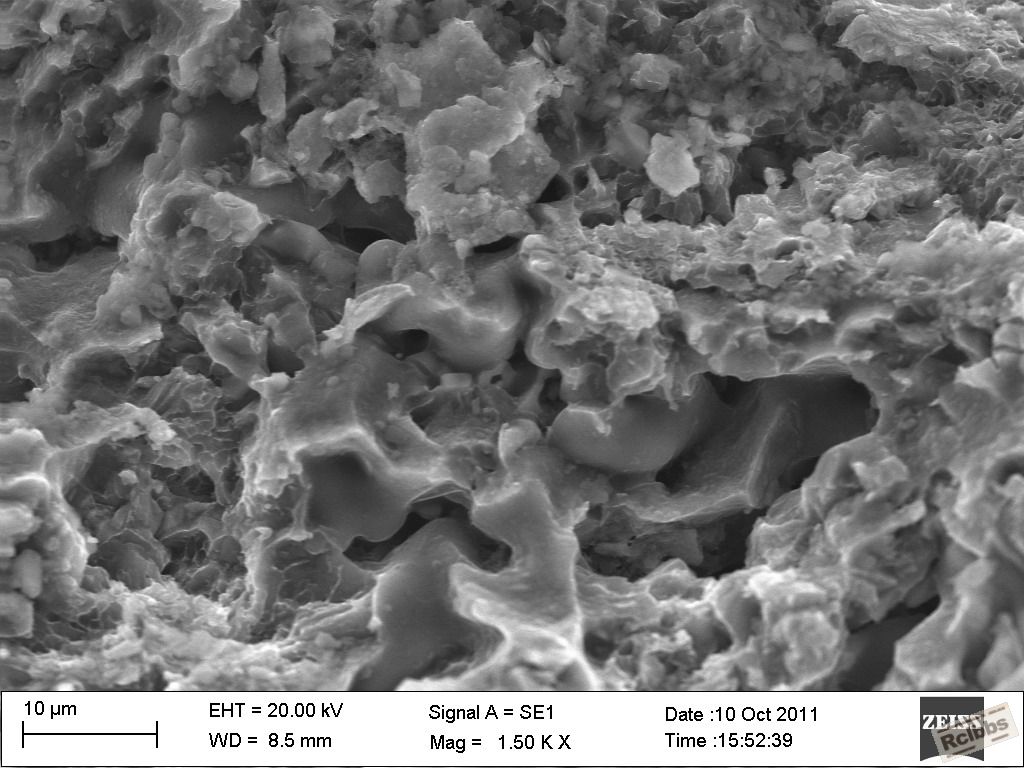

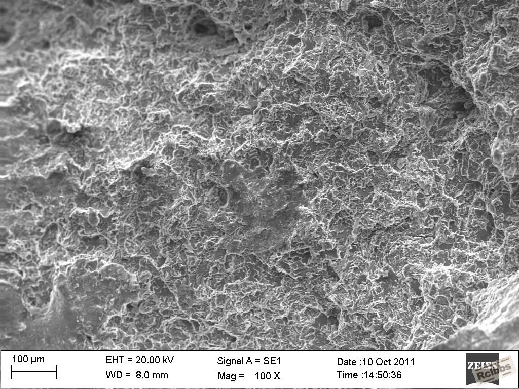

[求助] ANSI 380.0 (ASTM A03800)压铸铝断口照片,帮忙分析下这个断口

似乎有一定的氧化皮和疏松缺陷,但从整体低倍看,韧性似乎还不错,什么失效形式?宏观或体视观察断口颜色是否均匀?
铝合金断口专著比较少,断口又比较特别,可借鉴的经验少,所以看断口一定要小心,要多看几个区域,要与失效的宏观表现形式联系起来看。
