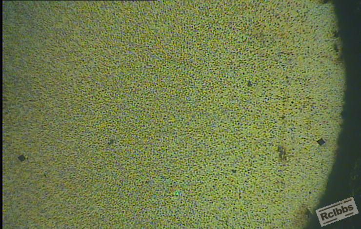

是贫碳吗?GCR15材料
签到天数: 108 天
发表于 2011-11-16 17:36:37 | 显示全部楼层
看你的硬度压痕应该是的。

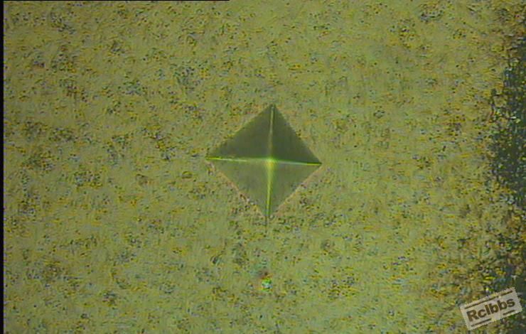

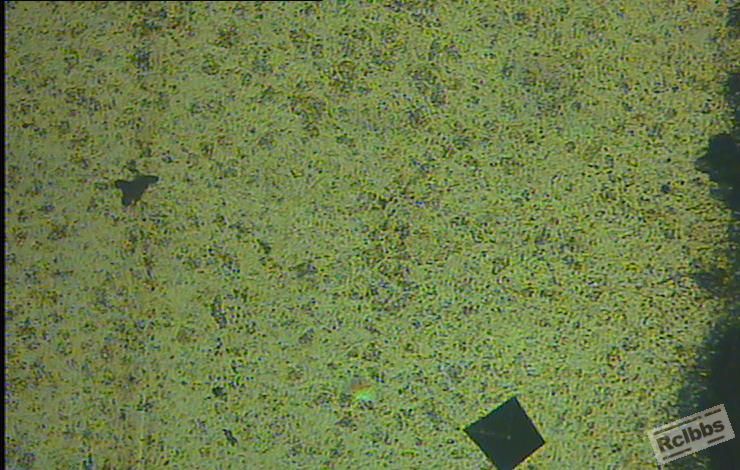

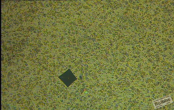

 楼主| 发表于 2011-11-16 19:44:13 | 显示全部楼层
硬度压痕倍率是500X心部-800X-表面500X表面-100X表面
 楼主| 发表于 2011-11-17 20:40:20 | 显示全部楼层
怎么没人发言;了呀。。。。。。。。。。。。。
发表于 2011-11-17 20:55:23 | 显示全部楼层
两个500X的压痕好像差不多大呀
 楼主| 发表于 2011-11-18 13:58:50 | 显示全部楼层
心部硬度和边缘硬度相差不大呀,,在63-64HRC左右
签到天数: 108 天
发表于 2011-11-18 07:33:15 | 显示全部楼层
你自己最清楚呀,脱不脱碳你打硬度不就知道了吗?
发表于 2011-11-18 08:01:41 | 显示全部楼层
是贫碳,最后一张很明显,不过轴承钢贫碳不是很正常吗,单边脱贫碳不超过技术要求就行,没有特别规定按机械标准1255来,见附录E
 楼主| 发表于 2011-11-18 10:26:20 | 显示全部楼层
但钢球成品不允许有呀,,,我的快到成品尺寸了呀
签到天数: 1165 天
发表于 2011-11-18 12:25:09 | 显示全部楼层
是贫碳,你们的设备有问题。
发表于 2011-11-18 14:50:44 | 显示全部楼层
zHANG_999567 发表于 2011-11-18 12:25
是贫碳,你们的设备有问题。
能说下设备是什么问题。谢谢。
签到天数: 1165 天
发表于 2011-11-18 15:21:53 | 显示全部楼层
产品出现那么严重的贫碳当然是设备有问题了,或者是你们的工艺问题?
发表于 2011-11-18 17:03:54 | 显示全部楼层
金相图片做的太差了。看有贫碳。也可能原材料热处理前就有这个问题。
 楼主| 发表于 2011-11-19 08:47:32 | 显示全部楼层
滚筒炉850淬火的,,,使用甲醇和丙酮,,,,
