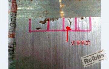

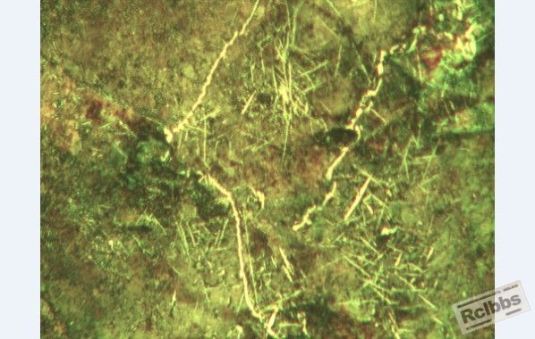

这是我在一个缩孔附近的裂纹处做到了。是不是制样的问题呢?
腐蚀剂:4%硝酸酒精
材质:9Cr2Mo
状态:锻打
发表于 2011-11-18 17:35:44 | 显示全部楼层
像是碳化物组织,呈针状

发表于 2011-11-19 09:23:57 | 显示全部楼层
你这属于材料缺陷,在热处理过程中很容易产生开裂
