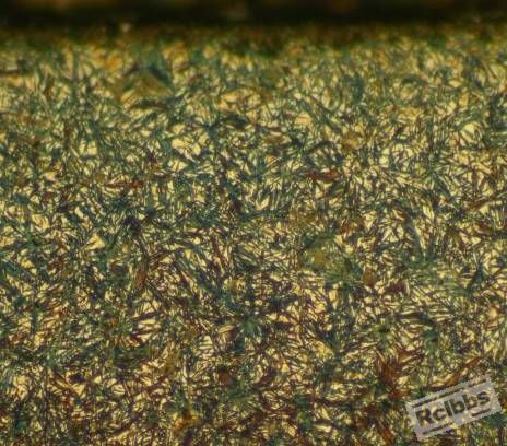

 楼主| 发表于 2011-11-23 10:20:08 | 显示全部楼层
Q215 (碳素结构钢)400X(表面渗碳马氏体+严重残奥)

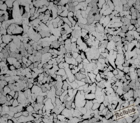

 楼主| 发表于 2011-11-23 10:21:21 | 显示全部楼层
Q235 (碳素结构钢)400X(退火前组织)

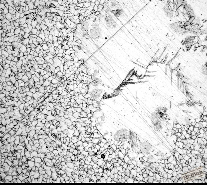

 楼主| 发表于 2011-11-23 10:22:42 | 显示全部楼层
Q235B(碳素结构钢)200X(内部组织偏析,不均匀)   制样不是很好,有划痕。

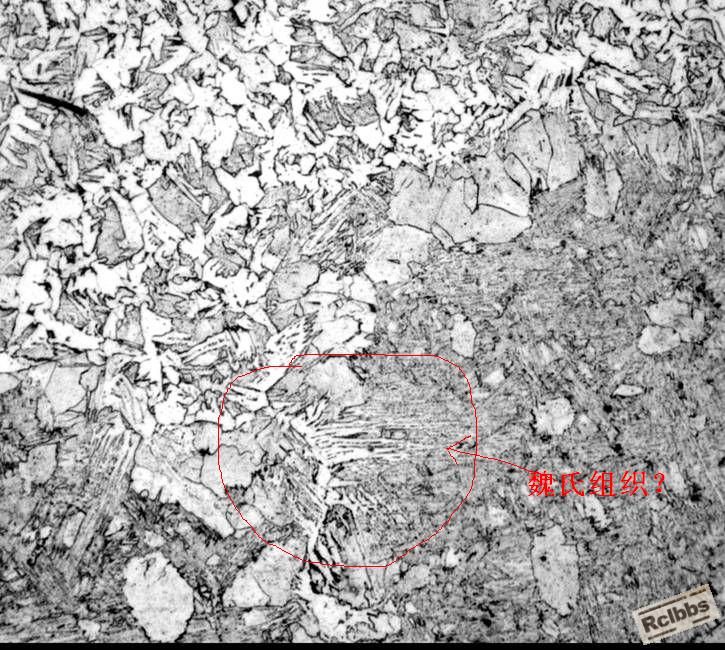

发表于 2011-11-24 08:09:28 | 显示全部楼层
790512as 发表于 2011-11-23 10:18
SS41(普通碳素钢)400X(内部组织粗大、严重偏析)
请问一下里面那个小刺刺的是魏氏组织吗?
签到天数: 1879 天
 楼主| 发表于 2011-11-24 10:19:28 | 显示全部楼层
r_lyy 发表于 2011-11-24 08:09
请问一下里面那个小刺刺的是魏氏组织吗?
不是魏氏组织,是非金属夹杂物
签到天数: 270 天
发表于 2011-11-24 11:09:26 | 显示全部楼层
790512as 发表于 2011-11-24 10:19
不是魏氏组织,是非金属夹杂物
我是说图中用红笔圈出的部分,因为我的检测中经常会有这种组织出现!先谢过了!
签到天数: 1879 天
 楼主| 发表于 2012-1-4 11:24:05 | 显示全部楼层
红笔圈出的部分,我个人认为不是所谓的魏氏组织,因为魏氏组织的出现的前提是温度过高所产生,但你所使用的工艺温度本身就没有超过临界温度,那为什么会出现类似像魏氏组织的组织,其实实际生产中客户的许多原材料都没有进行预热处理工艺,原本的原材料的组织粗大及成分偏析导致在最终热处理产生像魏氏组织的组织出现。
签到天数: 270 天
发表于 2012-1-4 11:28:03 | 显示全部楼层
790512as 发表于 2012-1-4 11:24
红笔圈出的部分,我个人认为不是所谓的魏氏组织,因为魏氏组织的出现的前提是温度过高所产生,但你所使用 ...
那这种组织我们归为什么组织呢?
签到天数: 1879 天
 楼主| 发表于 2012-1-4 11:32:59 | 显示全部楼层
r_lyy 发表于 2012-1-4 11:28
那这种组织我们归为什么组织呢?
我认为:这种组织在说明组织后再加一个组织存在偏析(根据严重程度定,偏析、严重偏析)
签到天数: 270 天
发表于 2012-1-4 11:37:31 | 显示全部楼层
因为我和同事交流时,他说是珠光体,但我感觉不像!
签到天数: 1879 天
 楼主| 发表于 2012-1-4 11:40:22 | 显示全部楼层
这是铁素体,这个组织基本都是铁素体。珠光体也只能占少量的几%
