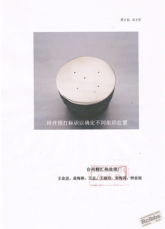

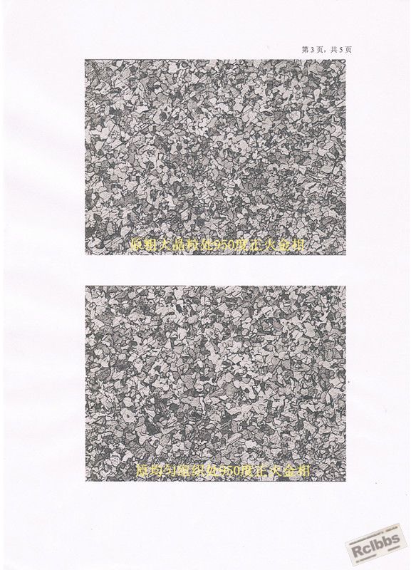

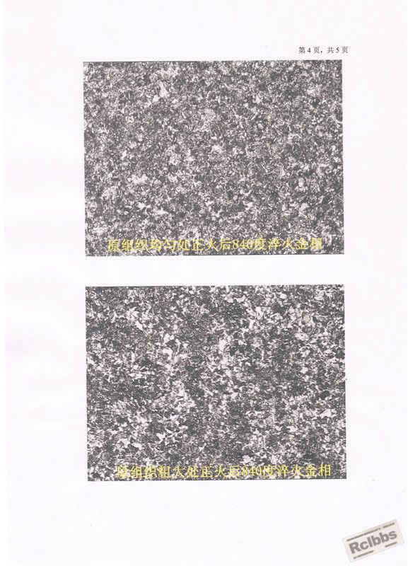

     看网页的反映和一些提问,混晶是当前许多热处理厂经常遇到的问题,我们又尽力做了一些实验,条件有限,但过程真实,写出来供大家参考。
     正准备将955度正火后840度淬火样再920度渗碳840度淬火,看看结论,生产厂条件有限,仅供参考。
