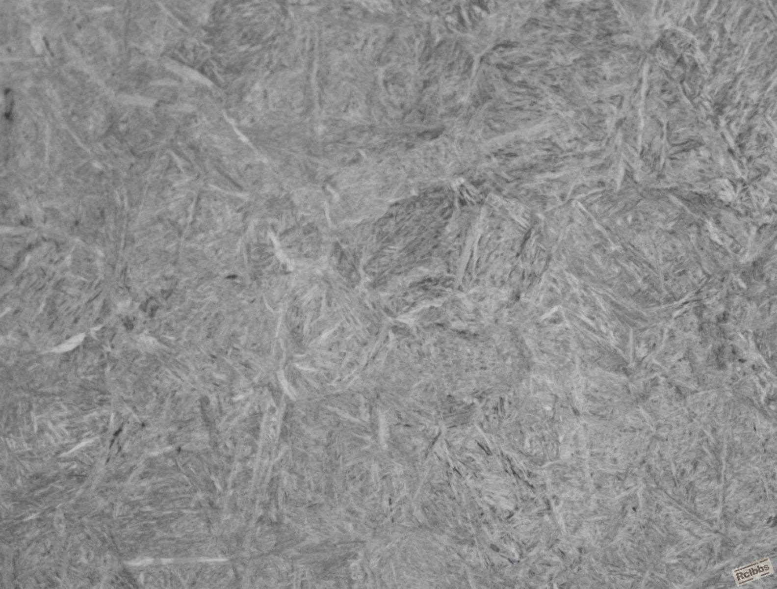

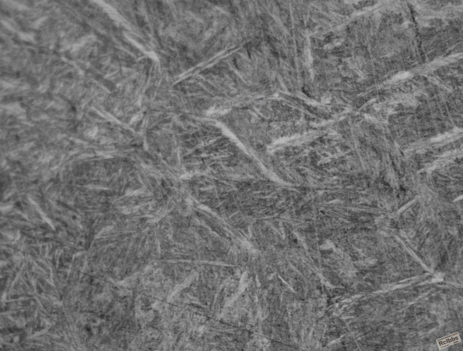

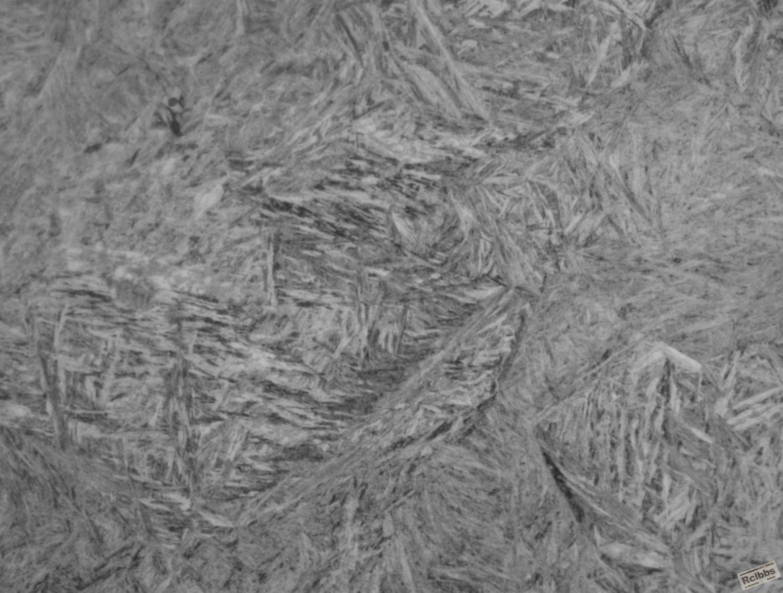

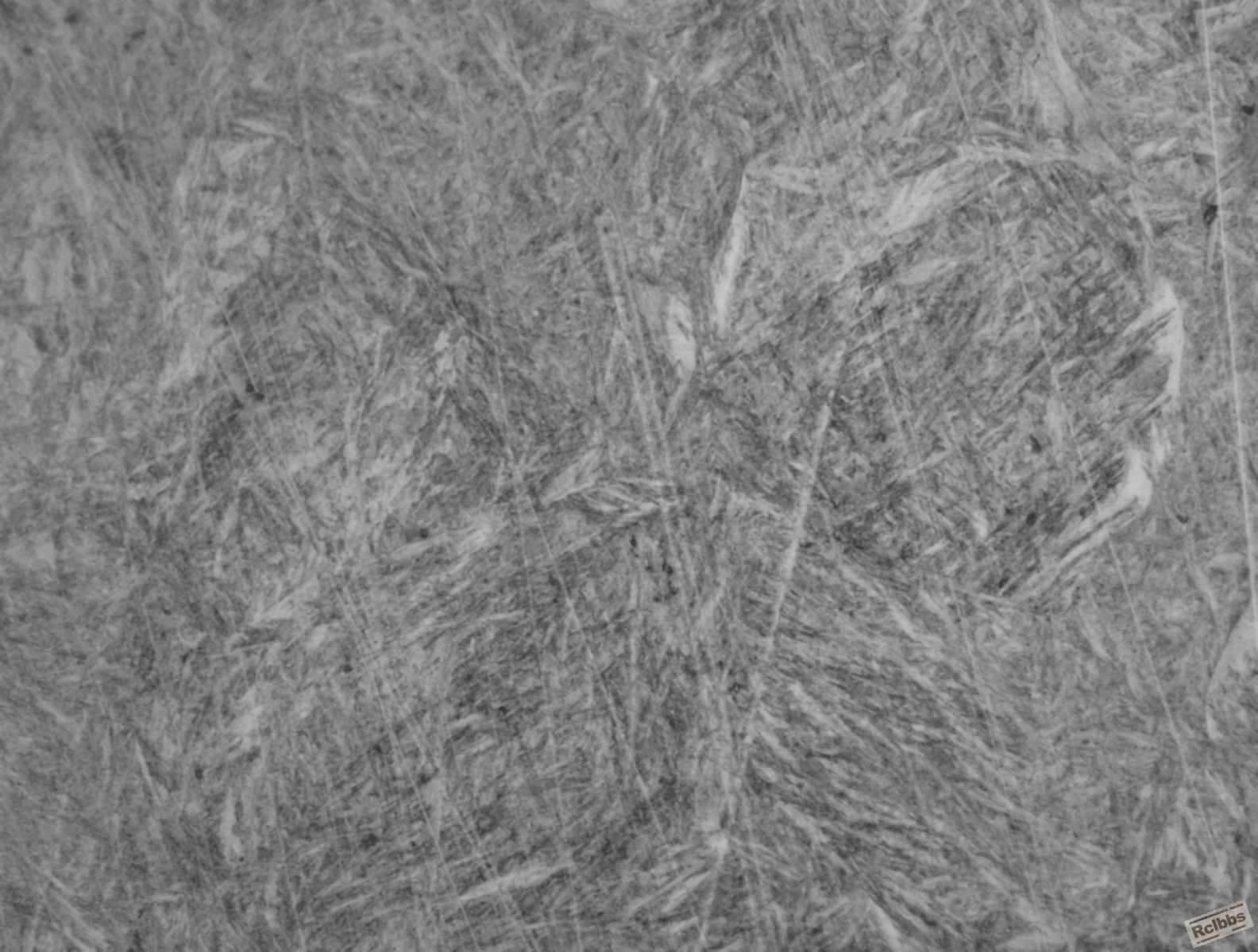

9Cr2Mo轧辊表面剥落的一小块,要做金相分析,看看组织咋样。成品应该经过调质处理的,具体工艺温度不知。图如下,大家看看这个组织是?针状的不太像回火马氏体啊。

发表于 2011-11-22 11:58:59 | 显示全部楼层
有贝氏体是肯定的,但是为什么调质后会有马氏体呢?
发表于 2011-11-22 12:06:06 | 显示全部楼层
有没可能针状碳化物?
签到天数: 7 天
 楼主| 发表于 2011-11-22 14:44:30 | 显示全部楼层
那各位大大说那个针状的是什么东西?碳化物吗?
发表于 2011-11-22 15:03:44 | 显示全部楼层
轧辊一般是淬火+高温回火,组织是回火马氏体,拙见,见笑
签到天数: 7 天
 楼主| 发表于 2011-11-22 15:08:51 | 显示全部楼层
9CR2MO要做调质处理,正常组织应该为回火索氏体啊
签到天数: 7 天
 楼主| 发表于 2011-11-22 16:46:14 | 显示全部楼层
还请各位前辈指教,小弟在线等
签到天数: 31 天
发表于 2011-11-23 16:09:44 | 显示全部楼层
调制后也有马氏体啊。
签到天数: 7 天
 楼主| 发表于 2011-11-25 15:21:41 | 显示全部楼层
帖子沉了啊,求高人指点这个是不是粗大的马氏体针
发表于 2011-11-25 15:59:58 | 显示全部楼层
调质后应该是回火索氏体,可从组织上看是贝氏体!针状的组织是贝!
发表于 2011-11-26 16:48:31 | 显示全部楼层
个人看法是粗针马氏体,贝氏体,少量索氏体,也可以说是马氏体位相,觉得是热处理工艺不良引起,还请楼主打个硬度值对比,是否调质硬度值范围
最后提醒楼主制样要仔细点,样品的划痕比较多的,有的看不清组织形态
签到天数: 7 天
 楼主| 发表于 2011-11-30 09:19:49 | 显示全部楼层
紫琅人 发表于 2011-11-26 16:48
个人看法是粗针马氏体,贝氏体,少量索氏体,也可以说是马氏体位相,觉得是热处理工艺不良引起,还请楼主打 ...
谢谢紫琅人的宝贵意见。这个样子只有2MM左右厚度,是轧辊上剥落的一小块,镶嵌的不太好,所以见笑了。
发表于 2011-12-4 20:52:52 | 显示全部楼层
马氏体针很粗大啊,马氏体要得到弥散的细小马氏体,这个针都大于3级了,不符合小辊子的生产要求了。建议线圈的速度稍稍快点,喷淬时不要形成水花反溅现象。可能是表淬过程中形成的
