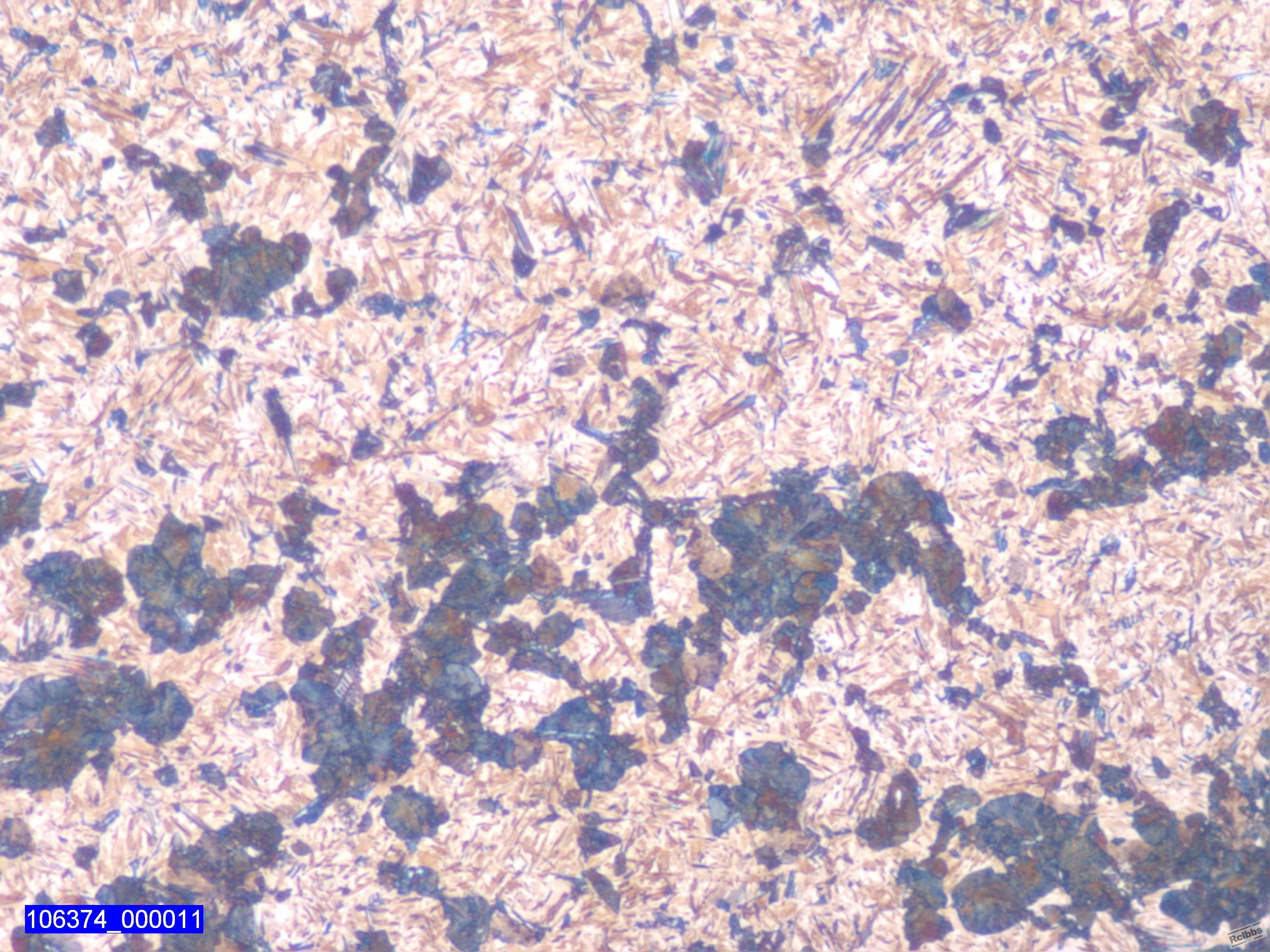

[求助] 图片是什么组织类型

同意楼上得,因为倍数太低了,珠光体的团看起来像是石墨团。

发表于 2011-11-28 21:28:20 | 显示全部楼层
团状的是屈氏体,粗针状马氏体+残奥

发表于 2011-11-29 06:14:09 | 显示全部楼层
第三张图片不像是石墨!屈氏体?

发表于 2011-11-29 11:22:32 | 显示全部楼层
这个材料有产生石墨的可能性吗?
渗碳能产生石墨?况且第三张图显示的是心部组织,哪里来的石墨呢?
5楼的是正解。
发表于 2011-11-29 15:29:49 | 显示全部楼层
前面两图毫无争议,应该是刚才直接控扎淬火得到的组织,第三图试样如果和前两个试样来自同一批材料,我同意17楼观点。

发表于 2011-11-29 19:07:24 | 显示全部楼层
产品可以表面淬火了,第三图可能是心部组织,冷却慢了形成团状的是屈氏体
发表于 2011-11-30 00:11:53 | 显示全部楼层
我认为粗大马氏体+残奥,第三张应该不是石墨。第二张沿晶界裂纹。
发表于 2011-11-30 09:52:01 | 显示全部楼层
图2沿晶裂纹明显,请问图三是多少倍的图?

发表于 2011-12-1 12:21:49 | 显示全部楼层
K都溶进去了,你说过热不过热?明显过热
发表于 2011-12-1 12:33:10 | 显示全部楼层
马氏体+珠光体 组织过热  珠光体可能是由于淬特性不好所至,可以看看我的彩色图片有点相似
