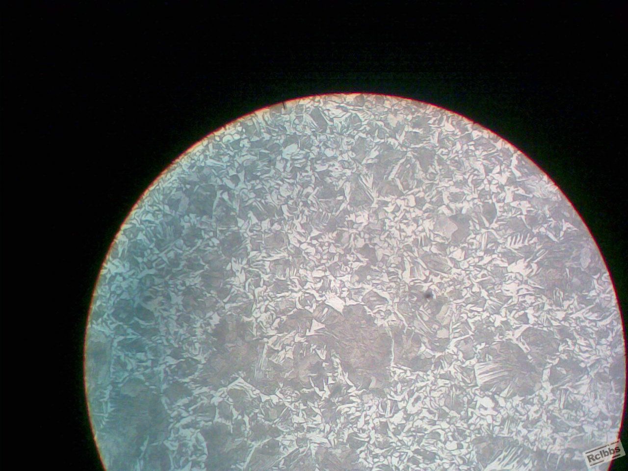

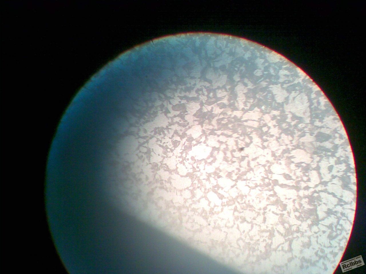

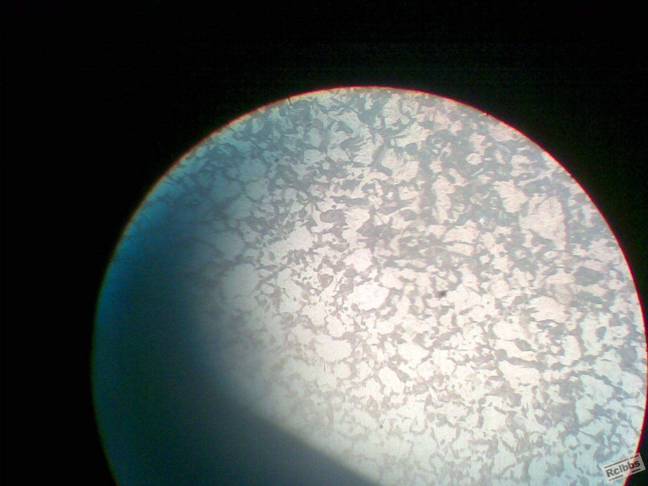

 楼主| 发表于 2011-12-5 21:22:29 | 显示全部楼层
 楼主| 发表于 2011-12-5 21:28:54 | 显示全部楼层
前面2个是表面,后面2个是心部组织
发表于 2011-12-5 22:36:01 | 显示全部楼层
怎么看都不像是淬火过后的组织
签到天数: 129 天
发表于 2011-12-5 22:55:40 | 显示全部楼层
仔细看前两张表层还是能看到白色的马氏体和黑色的托氏体,由于淬火后没有回火,马氏体呈灰白色,仔细看还是能看出来的。心部组织珠光体+铁素体,局部呈魏氏组织,由于淬火冷却速度不足,表面出现了托氏体,心部没有得到低碳马氏体。
 楼主| 发表于 2011-12-11 20:13:47 | 显示全部楼层
天涯浪子 发表于 2011-12-5 22:55
仔细看前两张表层还是能看到白色的马氏体和黑色的托氏体,由于淬火后没有回火,马氏体呈灰白色,仔细看还是 ...
楼上的分析很正确,但心部有板条马氏体的,我打过黑色的硬度.400多呢.谢谢了!
