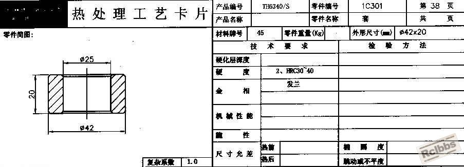

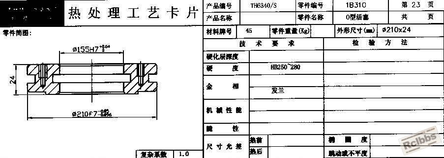

麻烦各位说下这俩个零件的热处理工艺,谢谢各位了!
发表于 2011-11-24 18:44:25 | 显示全部楼层
第一个是做发兰吗?发兰的话拿到发黑厂就搞定了。
发表于 2011-11-24 18:45:45 | 显示全部楼层
发兰是没有硬度的。
 楼主| 发表于 2011-11-24 18:55:13 | 显示全部楼层
这俩张图是我们做课设用的,自己不太懂,前来请教,望大家指导……
发表于 2011-11-24 19:13:24 | 显示全部楼层
先把工件调质再送去发兰。就应该要的了

发表于 2011-11-24 22:31:03 | 显示全部楼层
第1件;机加工拉荒,调质,机加工(车,钳,磨),发黑。第二件:车,淬火,发黑。
发表于 2011-11-26 20:35:38 | 显示全部楼层
就是普通的45#调质工艺,第2个就是硬度要求稍微高了点,回火比第一个温度稍低一点就行了。完后发蓝

2.你的尺寸标注,φ155H7  既然你都写H7了 为什么还写公差范围呢?
请大家指正,我感觉他是错误的!
第一个不知道你是要求什么处理啊?调质还是正火啊?我感觉调质好些!温度高点的
第二个硬度比第一个稍高点,调质完全可以满足的,只不过调质的温度比第一个低!
