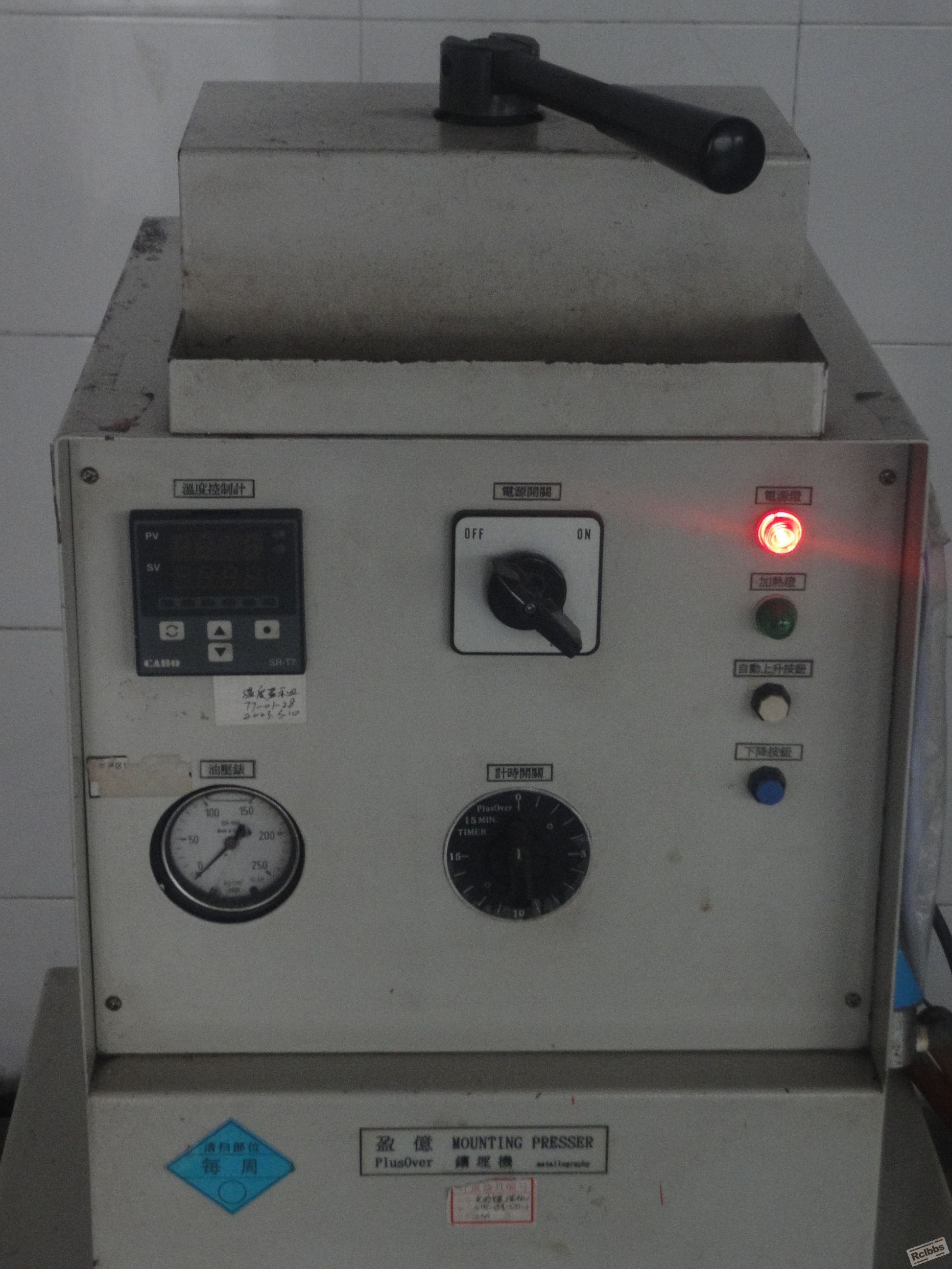

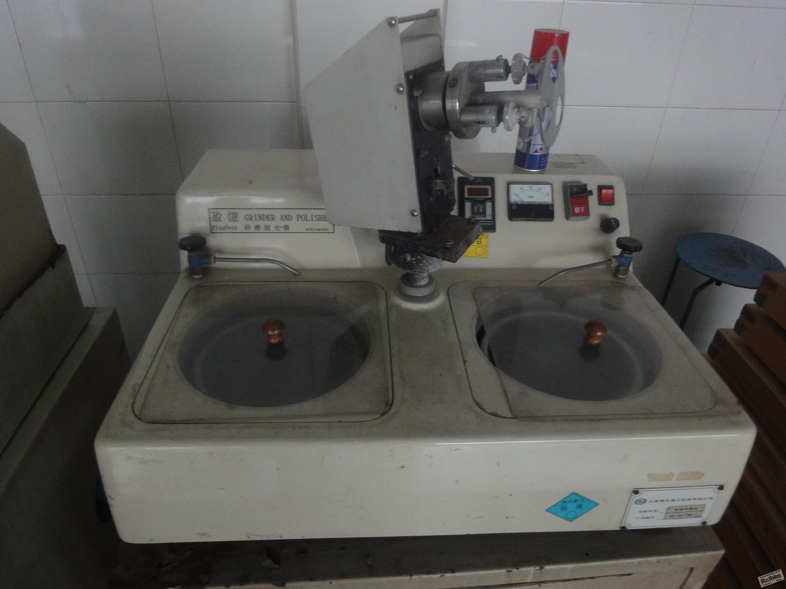

以下几张图是我们公司做金相用的制样机和自动磨光机(但是我们一般都是半自动)

发表于 2011-12-2 19:09:07 | 显示全部楼层
我们也有两台这样的设备,确实不是很方便,另一个不足之处是磨盘与磨头的运转方向总是反的(可能设备资历太老)容易出现拖尾等假象。不过,其制备的金相试样很平整,可获得连续的观察视场,

发表于 2012-1-9 10:02:22 | 显示全部楼层
阿牛 发表于 2011-12-2 19:09
我们也有两台这样的设备,确实不是很方便,另一个不足之处是磨盘与磨头的运转方向总是反的(可能设备资历太 ...
这个可能不是设备的原因,是你们电工接线接错了,让他反过来接一下就可以了,我经常碰到有的实验室把抛光机反转的,正常的应该是逆时针转的,和手用力方向形成切力,有的实验室就接成顺时针转的
