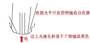

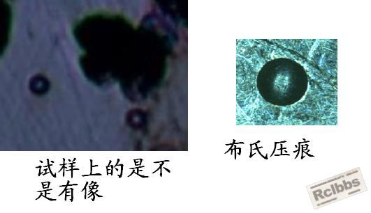

发表于 2011-11-30 12:44:42 | 显示全部楼层
wrcluomo 发表于 2011-11-28 11:16
放大了看,小黑点当中有亮的那两个,是不是缩
孔或缩松,如果有暗场放在暗场下看一下,或在偏光下看一下, ...
怎么感觉像制样不干净?
签到天数: 49 天
发表于 2011-11-30 13:53:01 | 显示全部楼层
zhuwei515713 发表于 2011-11-30 12:44
怎么感觉像制样不干净?
布氏压痕相信大家都清楚吧,取出来的图像和这个比较一下。
