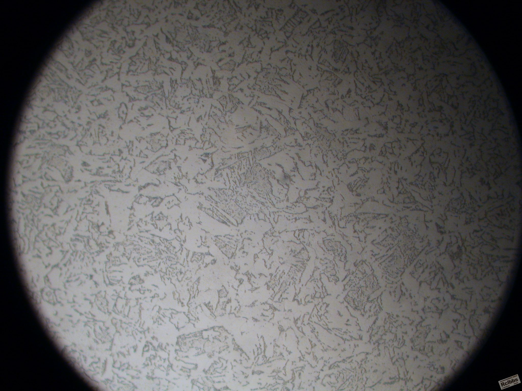

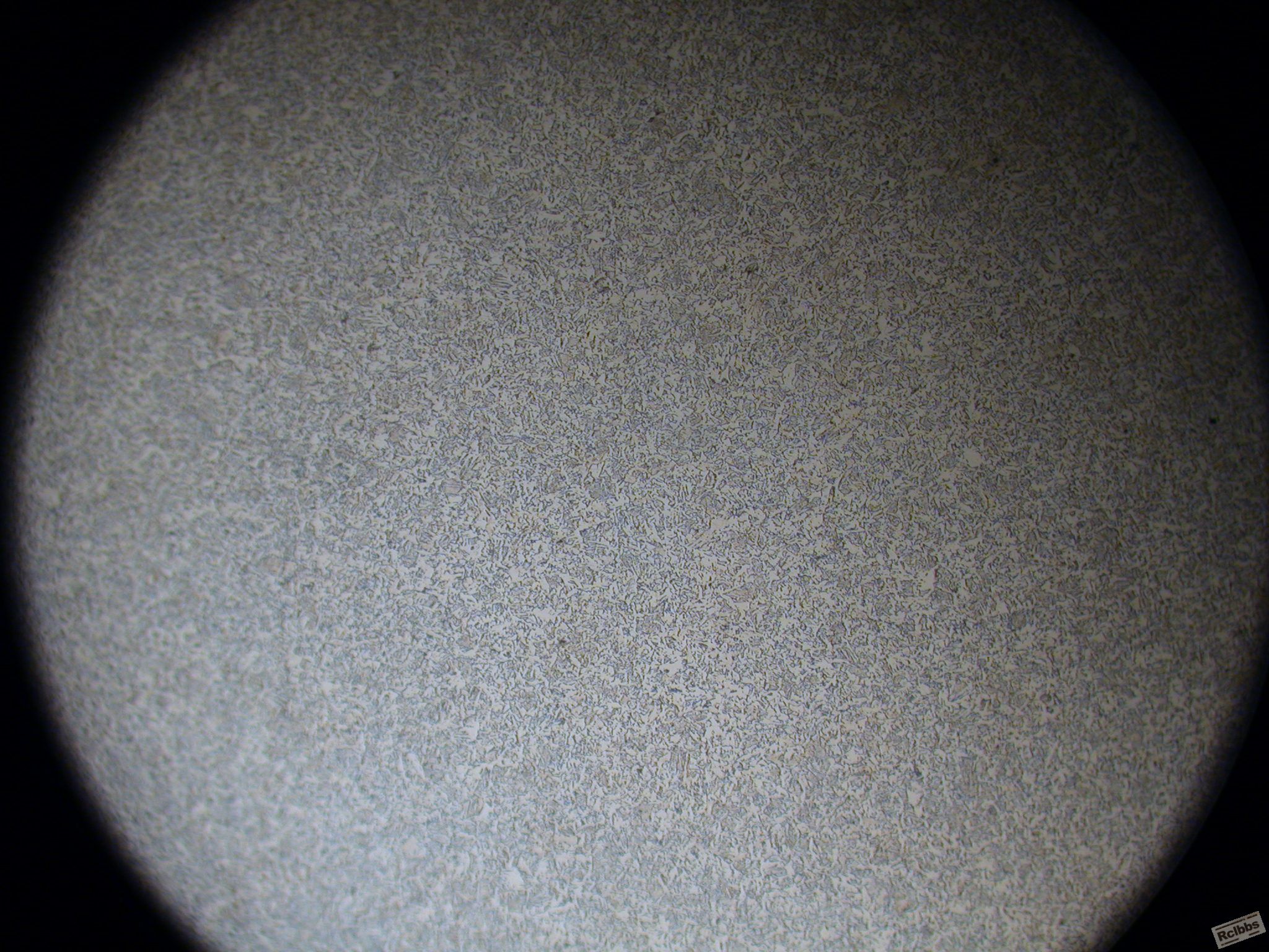

材料为Q235,一张是100倍另一张是500倍的照片。如果可评晶粒度的话,大概9~10级。
我看不像是F+P啊。
请大家帮忙看一下是什么组织?

应该就是粗大F+P,貌似是焊接组织中热影响区的位置吧

根据初步观察是P+F,但是不知道准确不

其实有点像粒状贝氏体+铁素体

    铁素体十索氏体(冷却较快)
不是焊接件。就是原材料板

铁素体+贝氏体。不像珠光体,片间距太大了

如果是原材料的话,那肯定是温度过热造成的吧

F+B,强度没超么??。。。。。。。。。。。。。

强度不知道,硬度HRB80左右。

是不是F+B,冷却快了。

会不会是铁素体+珠光体组织经过球化处理后的铁素体+粒状珠光体啊

您这图片实在不清楚,不敢妄下结论。

感觉是钢带,亮的白的是铁素体,黑色暗的是珠光体。100倍评级。500倍看组织。甚至更高倍数看组织
