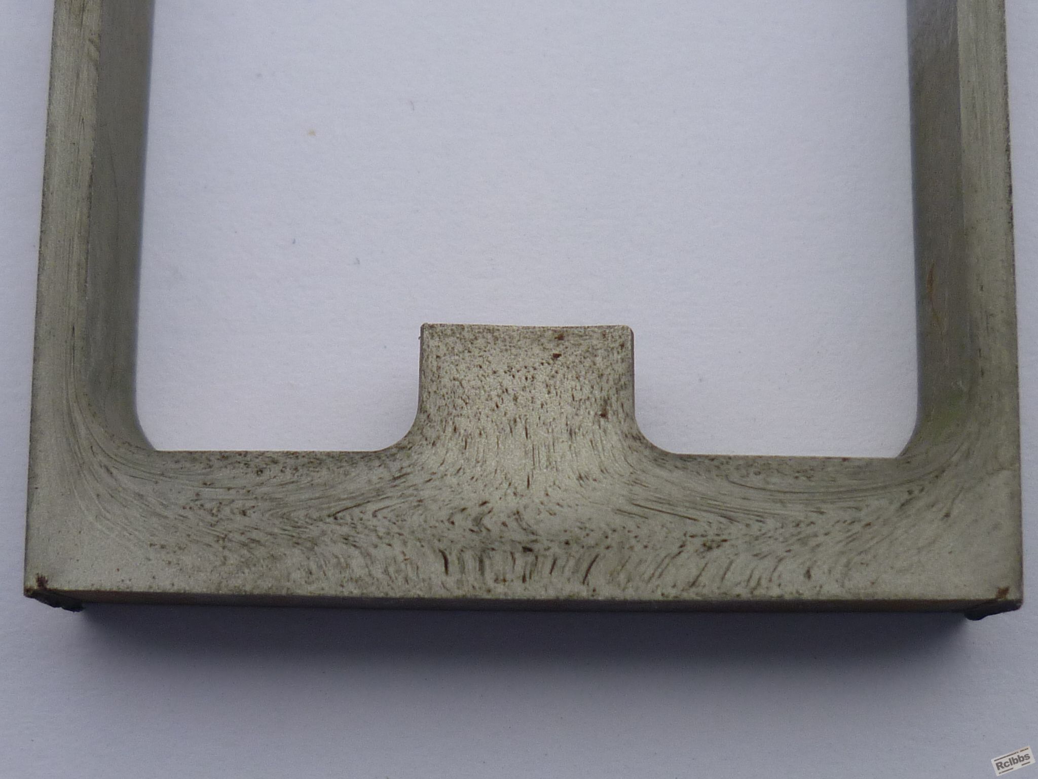

发现渗层一直不均,请教各位大侠,帮忙看看金属流向是否正常?中间叠加部分对渗层是否有影响?谢谢!

是渗碳层不均匀吗?如果出现渗碳层不均匀,应该先检查搅拌风扇工况是否正常?工艺过程的载体气是否供应正常?另外,装炉是否均匀?件与件是否紧密相靠?

你上图是怎么弄的》》》》》》》》》》用盐酸腐蚀的 吗?说说具体操作步骤

渗碳层深度不均匀缺陷产生的原因:
1.炉温不均匀
2.炉内气氛循环不良
3.炭黑在表面沉积
4.固体渗碳箱内温差大及催渗剂不均匀
5.零件表面有锈斑、油污等
6.零件表面粗糙度不一致
7.零件布料不均匀
8.原材料有带状组织
对策:
1.渗碳前严格清洗零件
2.清理炉内积炭
3.零件装夹时应均匀分布、间隙大小相等
4.经常检查炉温均匀性
5.原材料不得有带状组织
6.经常检查炉温、炉气及装炉情况
中间部分对渗碳有一定的影响,但不应该是造成渗层不均匀的主要原因。

你应该说明是同炉的不同产品之间渗层不均匀么,还是同一件的不同部位渗层不均匀,如果是同件不同部位不均的话,还要说清楚,是分别哪些地方出现差异,这样才能耗好的分析你的问题呀。

你应该说明是同炉的不同产品之间渗层不均匀么,还是同一件的不同部位渗层不均匀,如果是同件不同部位不均的 ...
是同一工件,不同位置的渗碳层不均。该件是冷冲压件,上图是通过金相室处理后的图片,

金属表面流线分布状况对渗层深度肯定有影响啊
