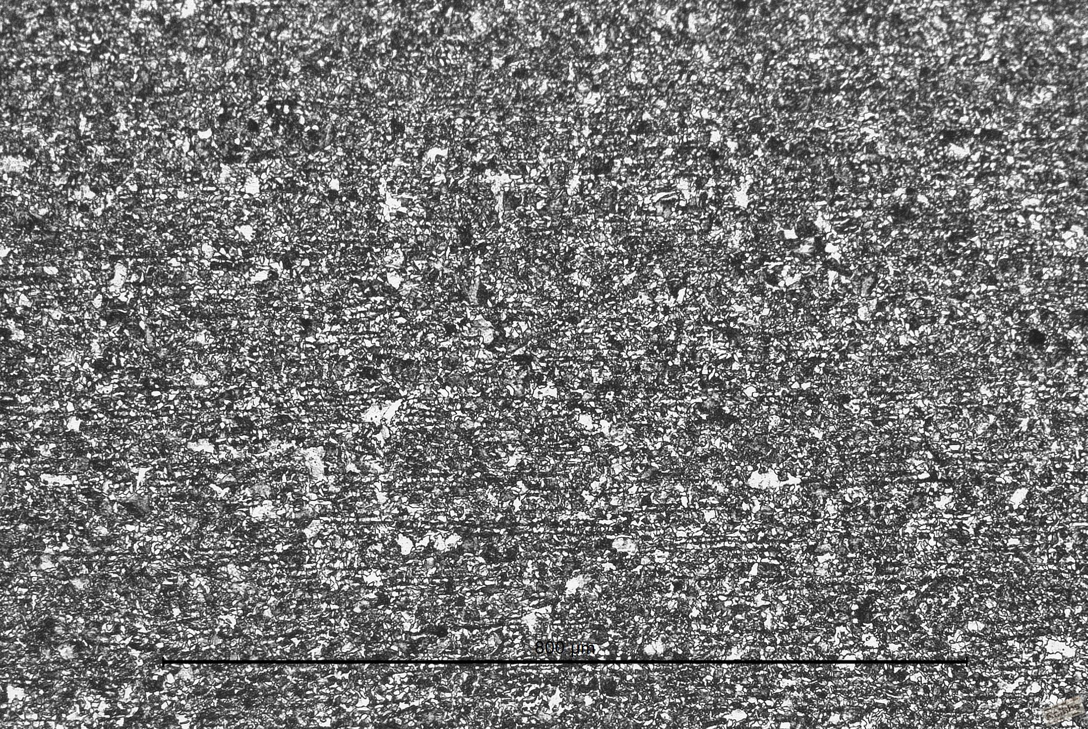

送来个材料,不知道带状如何评定。上图,求教。100倍拍的照片

发表于 2011-11-27 20:12:08 | 显示全部楼层
是什么材料,什么工艺啊。
 楼主| 发表于 2011-11-27 20:43:55 | 显示全部楼层
xiaochuan000123 发表于 2011-11-27 20:12
是什么材料,什么工艺啊。
碳钢吧,估计是热轧板。。。
C:0.34~0.39
Si:0.20~0.35
Mn:1.25~1.50

发表于 2011-11-28 09:00:26 | 显示全部楼层
可以根据GB/T13299-91评级,需要现退火处理

发表于 2011-11-28 11:03:37 | 显示全部楼层
个人愚见,没看出哪成带状了

发表于 2011-11-28 11:10:49 | 显示全部楼层
取样截面有问题,应选与钢棒纵截面一致的截面。且应该在平衡态组织下评级。

发表于 2011-11-28 15:05:03 | 显示全部楼层
新手   看不到有带状组织。。。
如果一个零件(比如调制后)出了问题,查看带状,还要在退火后 在看吗?不懂
你说的平衡态 下,不太理解
卷板入厂检验的话,难道我们还要退了火再看带状?

发表于 2011-11-29 07:36:18 | 显示全部楼层
不经过退火有时候很难判断出具体级数,甚至看不出有带状组织!
参考GB/T13299-1991,并没有要求对样品进行处理的规定
不知道,其他人一般多是怎么做的?对于不明显的带状 都要处理了后在 下结论吗?
发表于 2011-11-29 21:30:43 | 显示全部楼层
看不到有带状组织----
