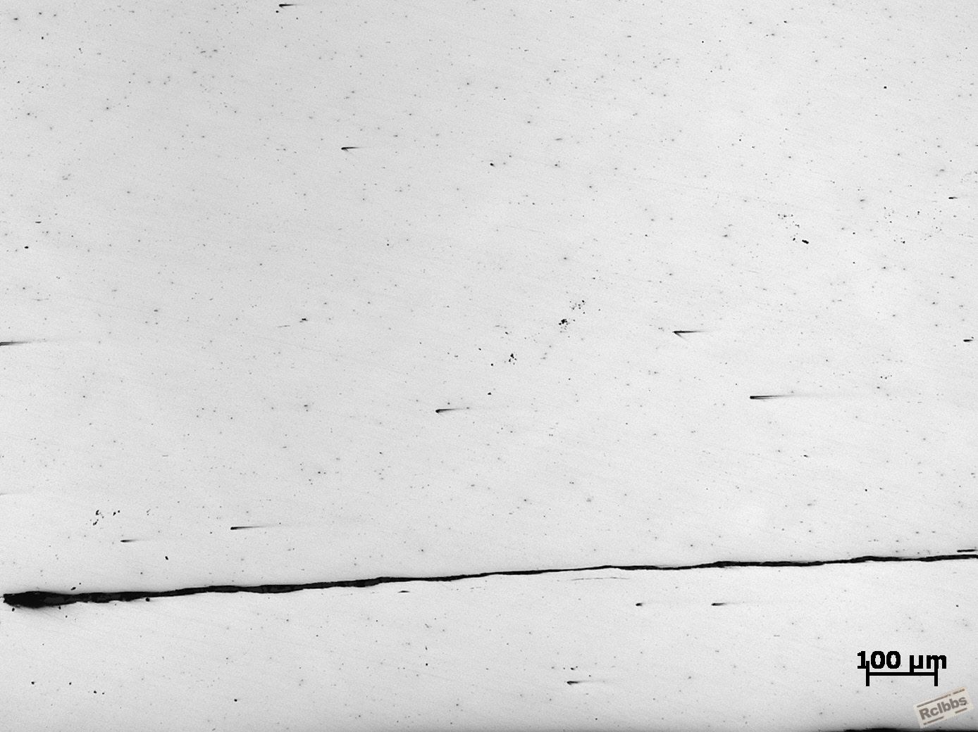

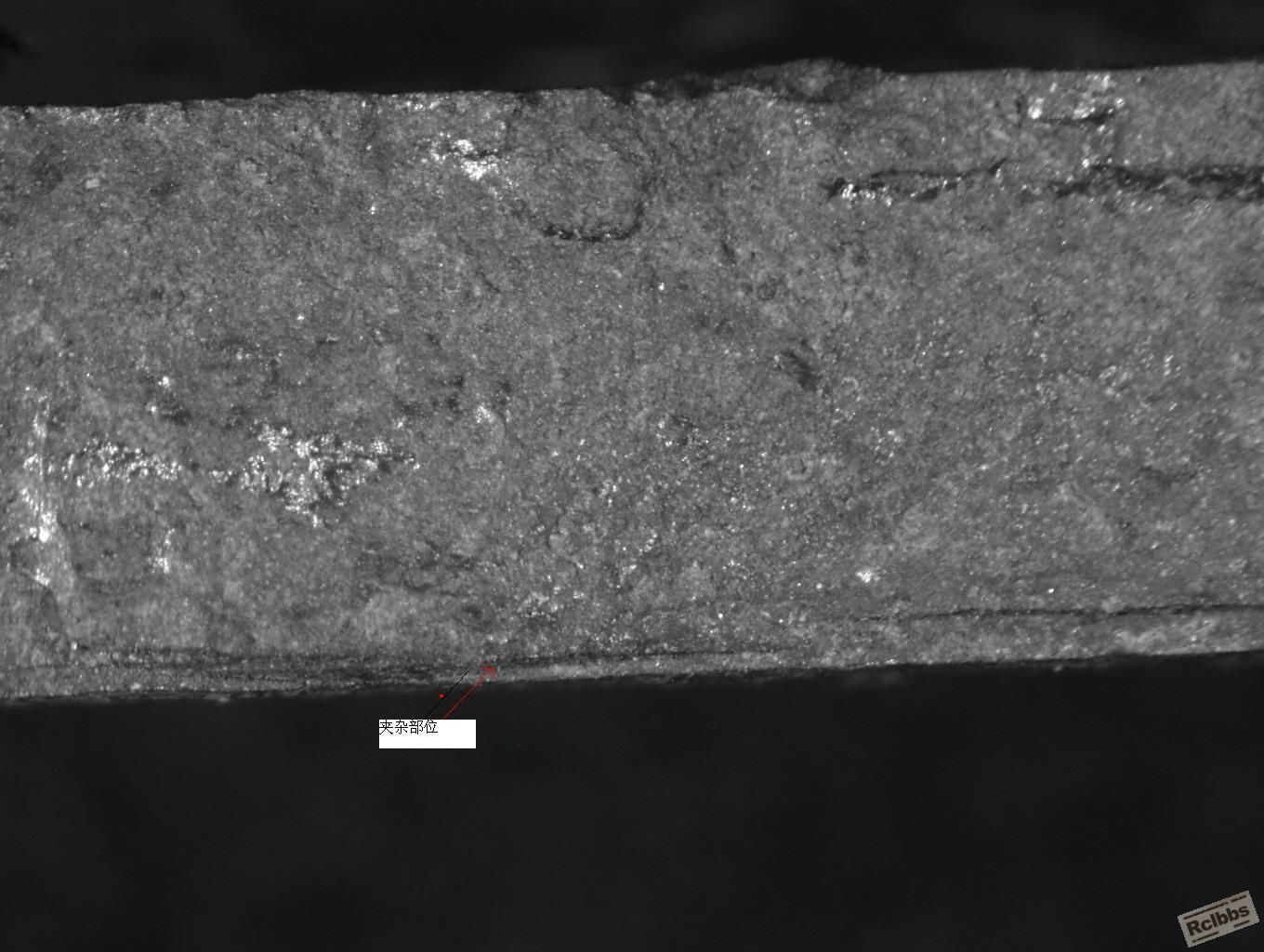

热轧钢板开裂,7mm厚,图中夹杂长度超过6mm还没到尽头,但是夹杂部位距钢板表面不到1mm处,请教大家该缺陷可否定为分层,或是其他什么缺陷,谢谢!

这几天我们公司也遇到这种情况了,都在边缘处,但是有的试样整个检测面上分布很多,所以我定为夹杂了!你这个还真是比较特殊啊!多做几个试样看看是个什么情况!

发表于 2011-11-28 21:28:42 | 显示全部楼层
有点象硅酸盐夹杂物,还有一个象粗系氧化物夹杂

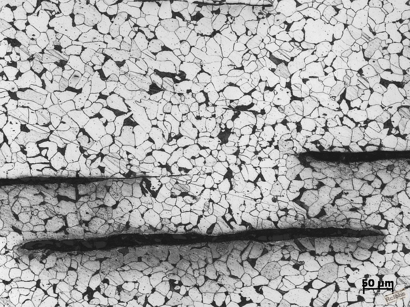

 楼主| 发表于 2011-11-29 11:19:33 | 显示全部楼层
放大看,内部呈断续状,我认为是氧化物,或者其它,
问题是有这么长的夹杂,那算不算分层呢

发表于 2011-11-29 19:36:51 | 显示全部楼层
问题是有这么长的夹杂,那算不算分层呢
不算分层,我见过有1000多微米的夹杂,大天3级

 楼主| 发表于 2011-12-1 09:44:36 | 显示全部楼层
我看了一处夹杂长度超过6mm还没到尽头,超过我切样的范围了
发表于 2011-12-1 10:14:25 | 显示全部楼层
夹杂/加渣类型缺陷,需要EDS分析判定
不过这么严重的缺陷,直接退货处理
发表于 2011-12-1 12:23:00 | 显示全部楼层
这么大的夹杂物?感觉像分层了啊

 楼主| 发表于 2011-12-8 10:56:00 | 显示全部楼层
能谱分析结果:该夹杂含有C、O、Si、Mg、Al、Ca、Mn、Fe元素,其中感觉O、Si、Ca含量高

发表于 2011-12-8 14:47:33 | 显示全部楼层
发你的能谱看看!Mg、Al的峰值、Si、Ca的峰值、Mn的峰值对应三种不同的情况!看照片才知道你的是那种情况!
