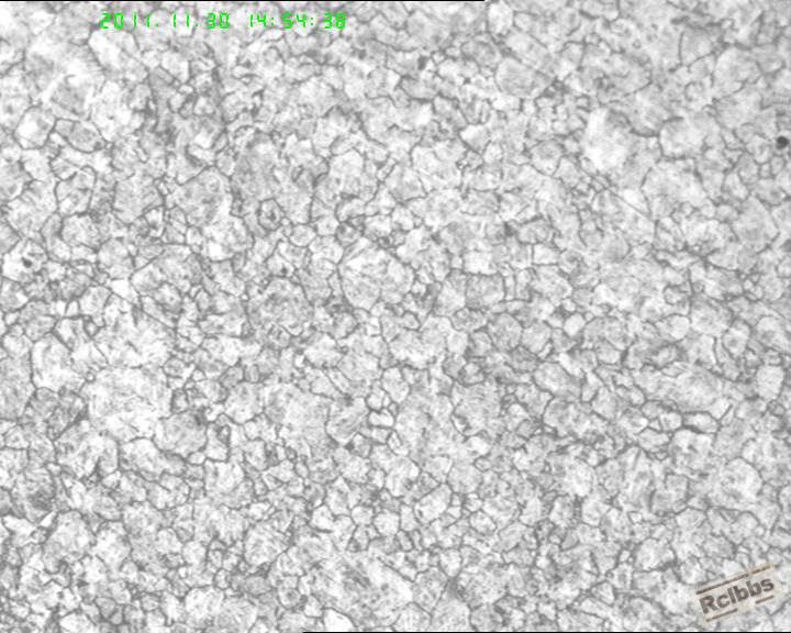

 楼主| 发表于 2011-11-30 15:59:51 | 显示全部楼层
刚刚腐蚀的   还是掌握不好腐蚀时间!
上张照片   大家指点,磨样抛光是别人做的   俺不敢恭维啊!嘿嘿……

发表于 2011-11-30 16:53:20 | 显示全部楼层
qlf_126 发表于 2011-11-30 15:59
刚刚腐蚀的   还是掌握不好腐蚀时间!
上张照片   大家指点,磨样抛光是别人做的   俺不敢恭维啊!嘿嘿…… ...
感觉效果不错啊,可是前期的加热保温淬火的设备我们没有啊,而且是不是很难把握啊,没做过这方面的工作,郁闷啊!

 楼主| 发表于 2011-11-30 16:59:39 | 显示全部楼层
只要有普通的氧气加热炉就行!加热保温后直接冷凉水里就行了!很好掌握滴!
