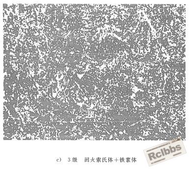

最近在自学金相,一直看不太明白图谱。下面是2个500倍的图谱,国标书上截下来的。
1.第一个图,请问图代表的是一个回火索氏体+铁素体?还是一群回火索氏体+铁素体的组合?如果是组合,一个回火索氏体的大小大概占了图多大?

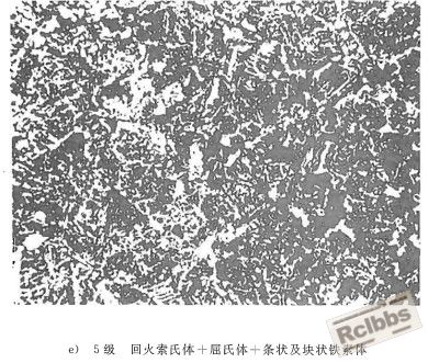

2.图二,屈氏体和回火索氏体怎么区分的?
3.看试样和图谱对比,是用显微镜看到的整个可视面来对比图谱,还是显微镜看到的可视面的一部分?

各位高手就回答下么?像我们这样的新人很需要大家的帮助的,
是一群回火索氏体+铁素体的组合,至于占了多少这个我还真说不出来。头一次回答这种问题,没有经验!我也回答不了了,哪位高人来回答吧!

我来解答一下吧:
1.你问这个问题前先查查资料弄清楚“组织”的概念。
2.屈氏体:片层间距很小的类珠光体组织,在光学显微镜下呈黑色块状,易腐蚀;回火索氏体:由马氏体经高温回火转变而来,表现为碳的脱溶析出,形成细小的碳化物颗粒,呈弥散分布状。
3.当然是与标准同等放大倍数下在显微镜下选取较为严重的视场与标准图谱进行对比了。
