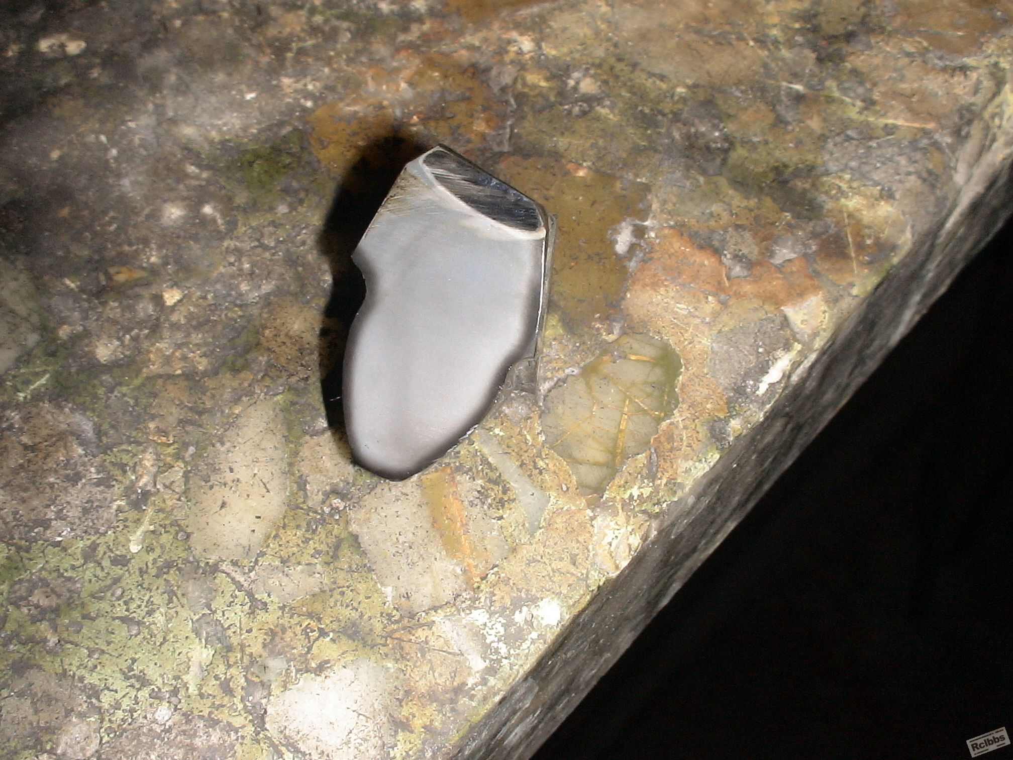

工件渗碳后,切样抛光用硝酸和酒精溶液腐蚀后可以初步判断渗层情况。但有个别时候有的地方有腐蚀不出来的,我做了实验但没有确定产生的原因,大家帮忙分析一下;

腐蚀不出来那得看你渗碳是否均匀,要是没有渗到的你怎么能腐蚀出来呢?
 楼主| 发表于 2011-12-1 11:49:57 | 显示全部楼层
查找过了炉子气氛均匀。这是否为腐蚀有问题,制样应该没有影响;例如:腐蚀面有赃物。

发表于 2011-12-1 16:29:43 | 显示全部楼层
什么材料,用的是多少倍的显微镜,怎么这张图片那么怪异。
发表于 2011-12-6 14:08:20 | 显示全部楼层
气氛均匀不一定渗层就均匀,也要看渗碳工件表面有无附着物影响渗碳。
发表于 2011-12-6 14:24:20 | 显示全部楼层
以前看渗层深度时试样抛光后用硝酸酒精侵蚀以下,渗层很清晰啊,是不是渗层浅了?

发表于 2011-12-6 18:05:58 | 显示全部楼层
哪里是是什么图片呀,不就是一个试样吗! 此部位不会防止渗碳处理吧?或切割的部位靠心部了!
