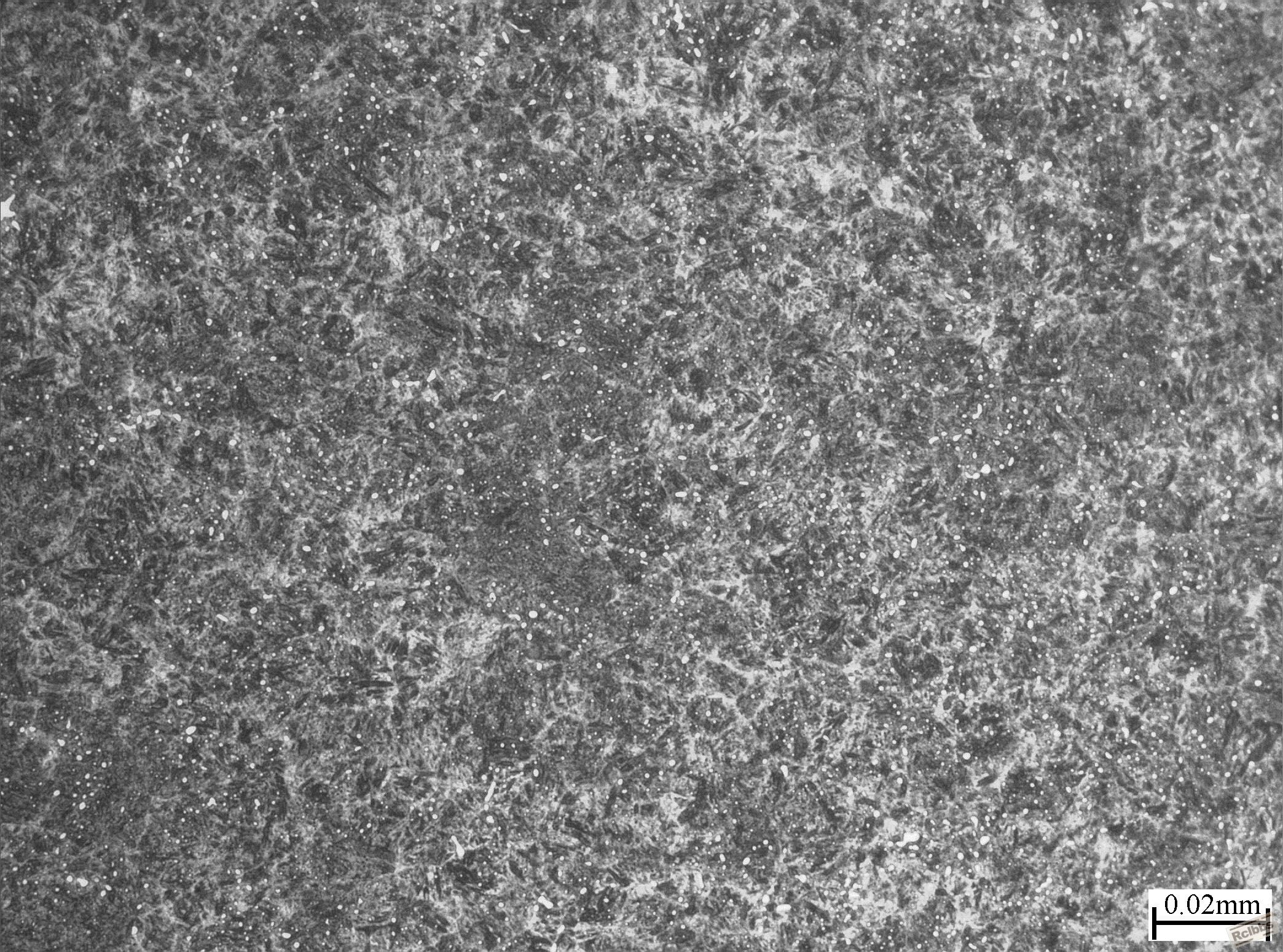

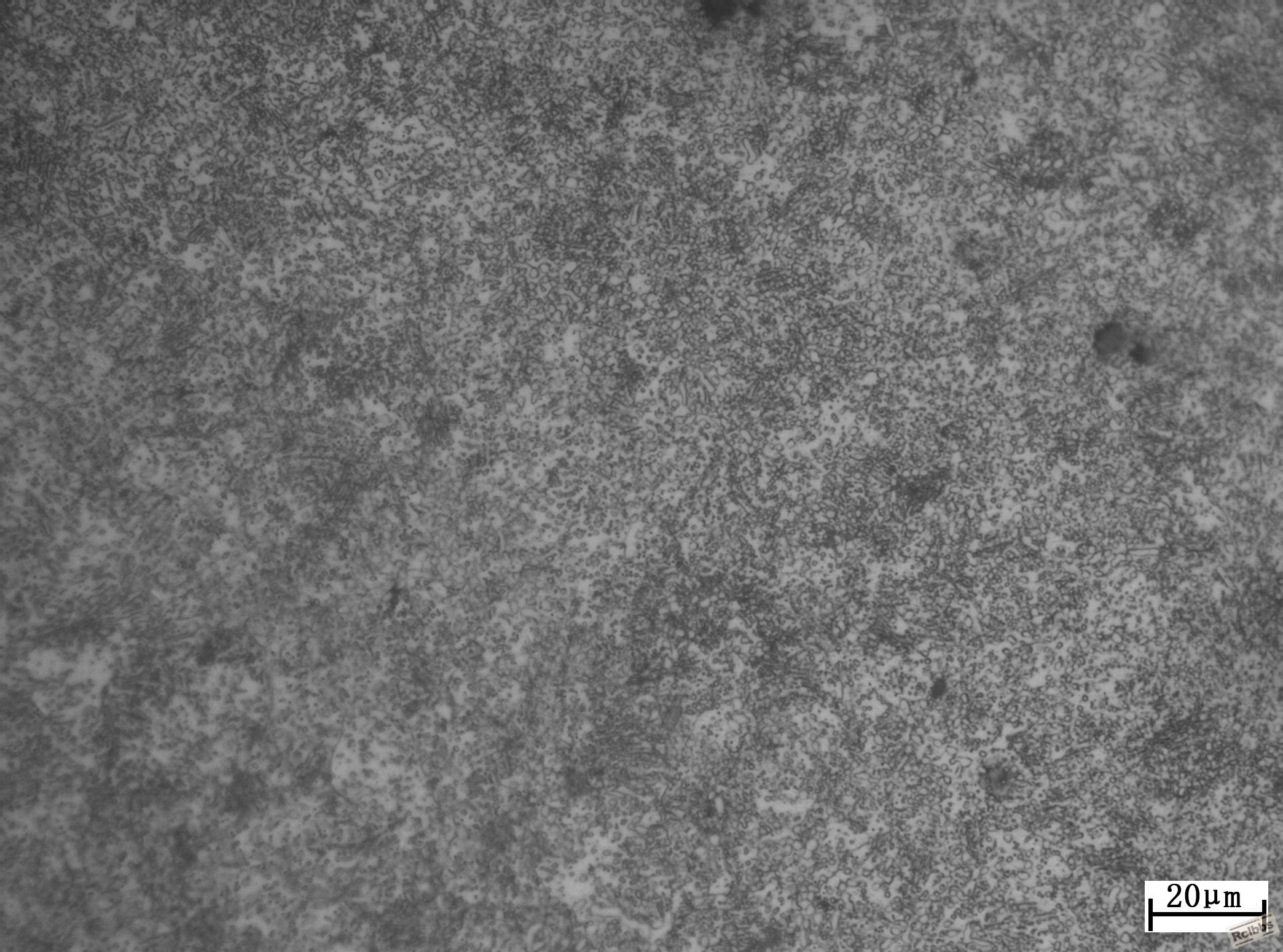

各位大侠麻烦看一下小弟第一次做热处理实验拍的金相图,看有没有不合格的地方,谢谢~
顺便帮俺评评级~

如果样品是你做的,第一次就做成这样,已经很不错了!
评级可按:JBT 1255-2001 高碳铬轴承钢滚动轴承零件 进行评级,这个仁者见仁,智者见智,还是你自己去专研的好!

第一张图马氏体组织3-4级
第二张图球化组织3级

楼主的第一张图片是淬回火组织,属于正常的,个人可按:JBT 1255-2001 高碳铬轴承钢滚动轴承零件 进行评级三级
第二章图片球化退火组织看觉得有点欠热现象,并有球状偏聚现象,是退火保温不足或温度偏低,可评1~2级

嗯嗯,球退的时候出了点问题,本该保温4小时,结果只能保3个小时。不得不说这位大哥判断得挺准
