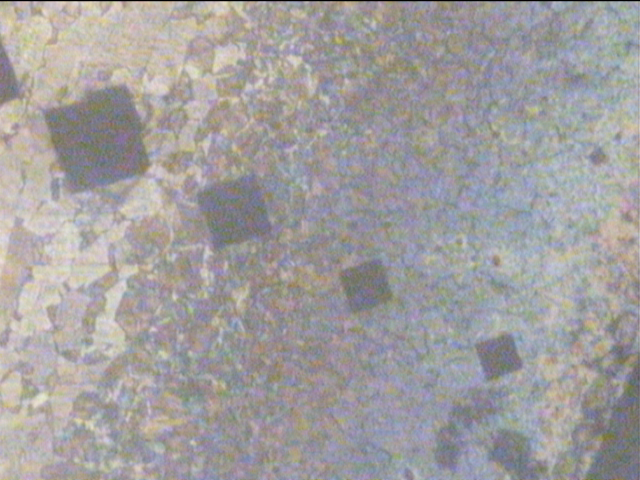

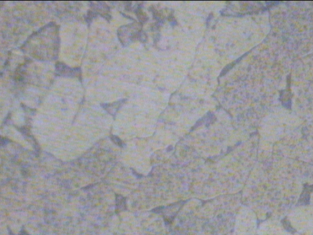

材料为ST14,碳氮共渗,深度要求0.3-0.5,硬度要求为58-62HRC,硬度检测合格.现的问题:第二张图片是表层组织.从金相显微镜上看,它的明显界线为0.33(也就是在第三个印痕与第四个印痕之间中),但是用硬度法检测,深度为0.2(也就是在第二个印痕上).应该以那个为标准?第一张图片是心部组织,这样的组织会有什么影响?
 楼主| 发表于 2011-12-5 08:42:04 | 显示全部楼层
硬度法是参照GB9450-2005标准检测以550HV为界限,试验力0.98N

国家规定,有效硬化层以显微硬度法为准。

应该是以硬度为准,还有你的组织仿佛看不太好啊,还是具体说下处理情况吧!

我觉得应该是在第二个印痕与第3个印痕之间吧,类似我检测渗碳层的时候,界限大约就在第三个点的最右端端点处左右

二者都正确
这就是典型的金相法与硬度法的区别

对于碳素钢的标准是金相法,低合金钢则是硬度法,除非客户有明确的要求一定要用硬度法是另当别论。

你这种说法有没有哪种标准明确规定的?一般的话,老师们都说是以硬度法为标准,我还是第一次听说,请指教!

这个样件是外购的,只知道是碳氮共渗,具体怎么热处量不知道.您觉得组织不怎么好,它不好在哪里,请您指教一二!

呵呵,你误会了,我说的是看不太好,图片不是很清晰,感觉倍数也不是很适当。

先搞清楚是有效硬化层  还是全硬化层先
在下结论,应为金相法一般用来观察全硬化层,而硬度法则多用于有效硬化层检测

组织我觉得表面有黑色的屈氏体存在,应该是冷却不好,查查装炉方法和氨气的通量以及其他工艺参数和实际是否一致!@!!

硬度法测试为准!硬度界限:550HV。
