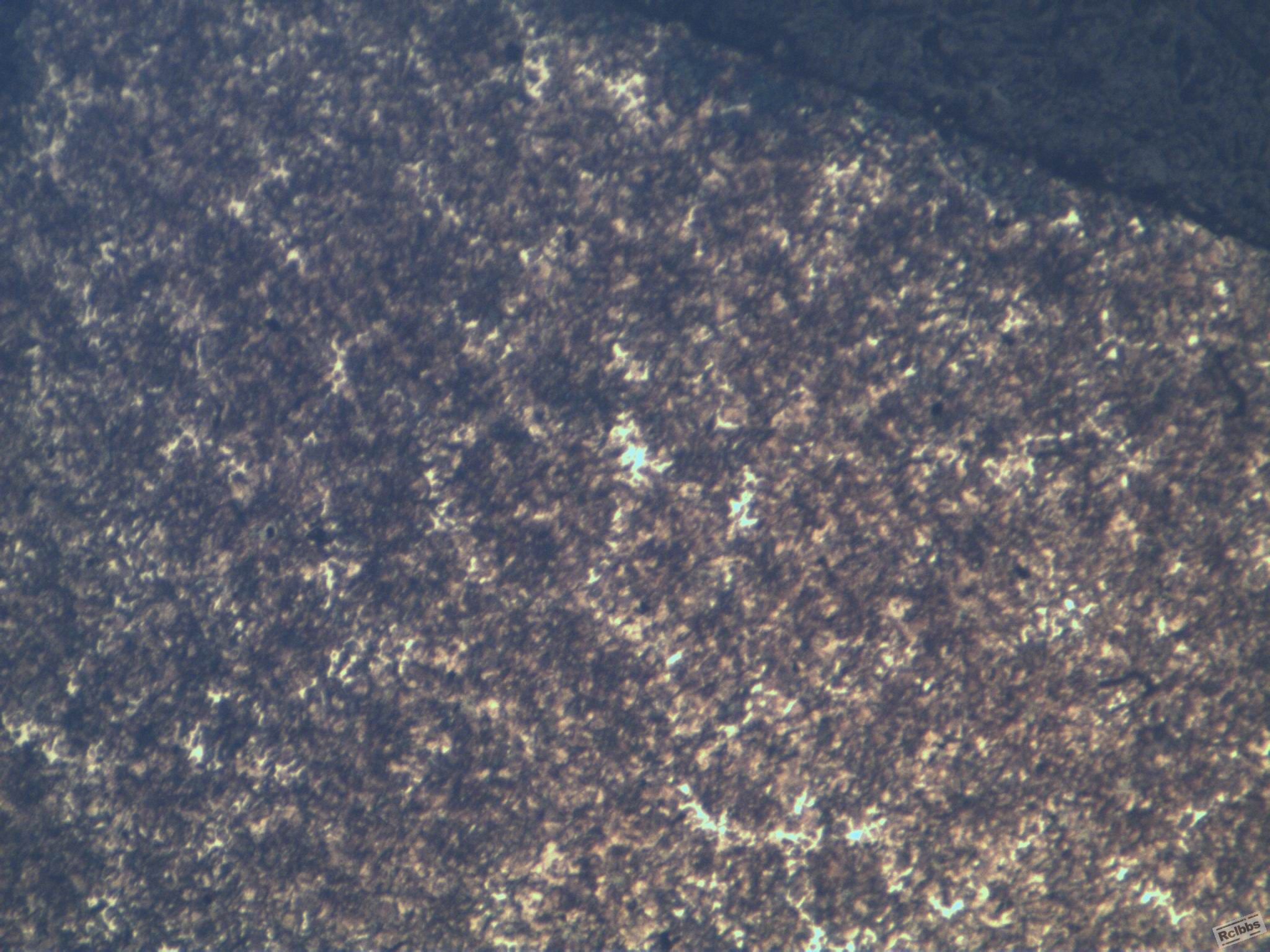

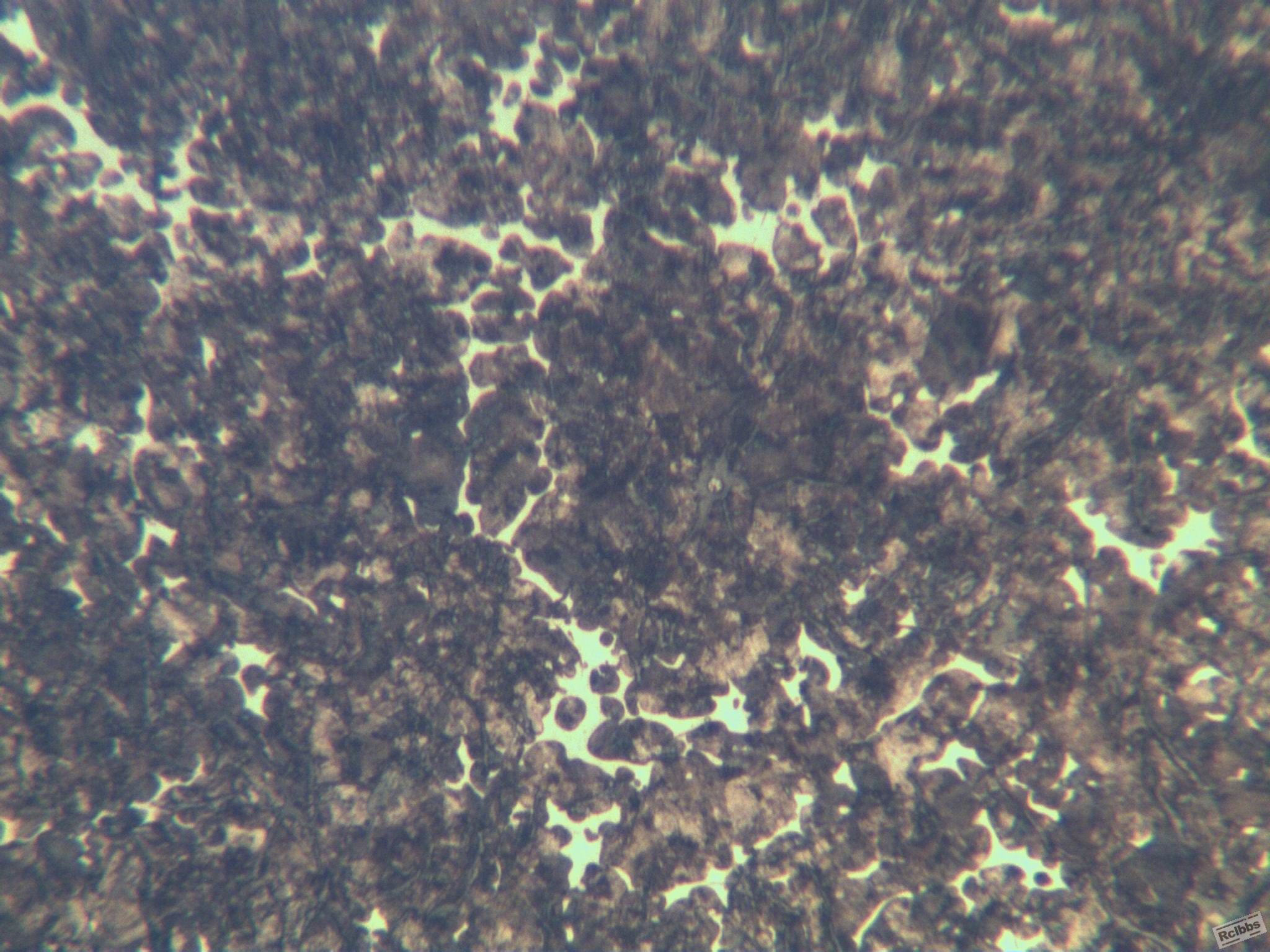

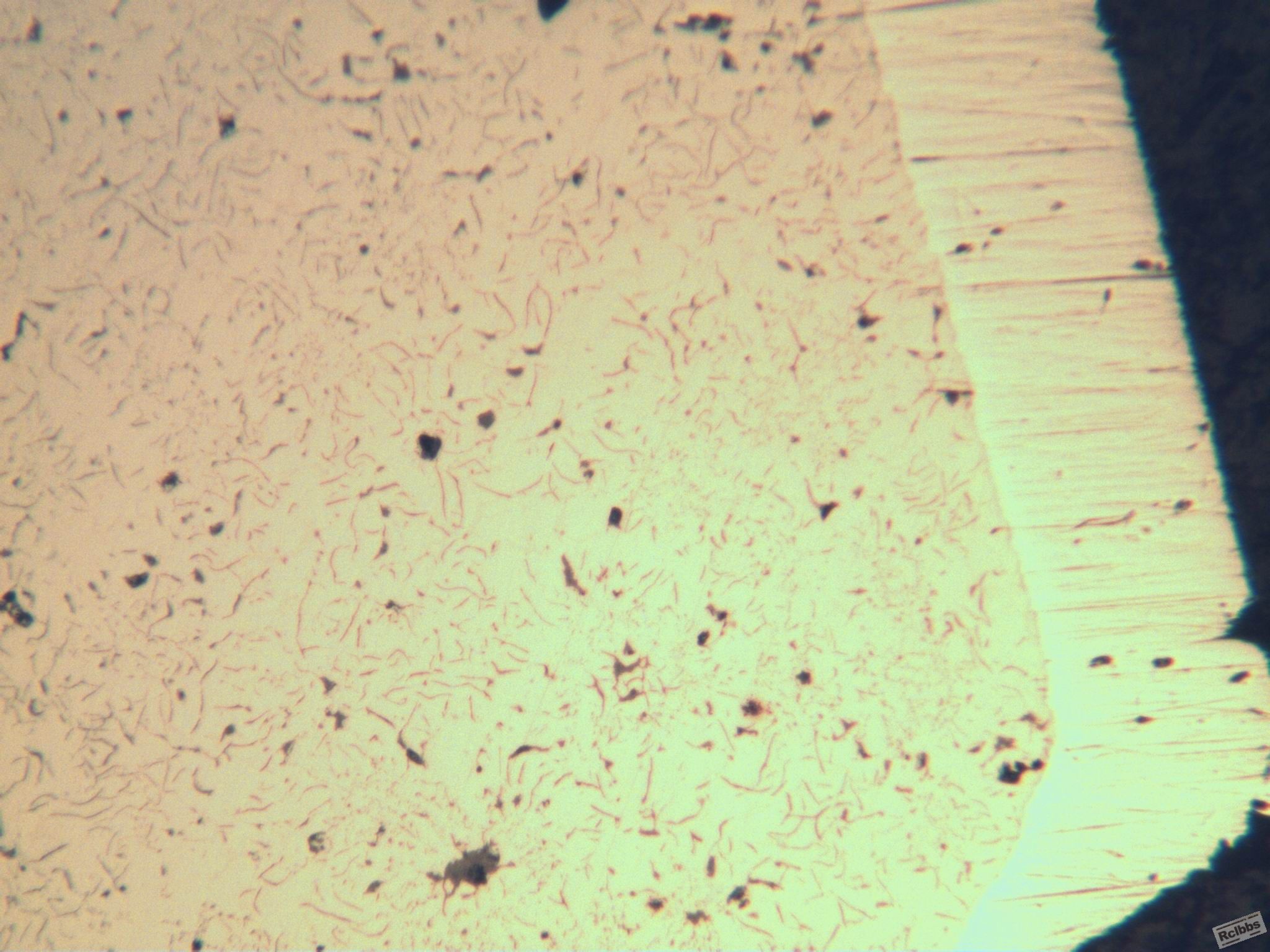

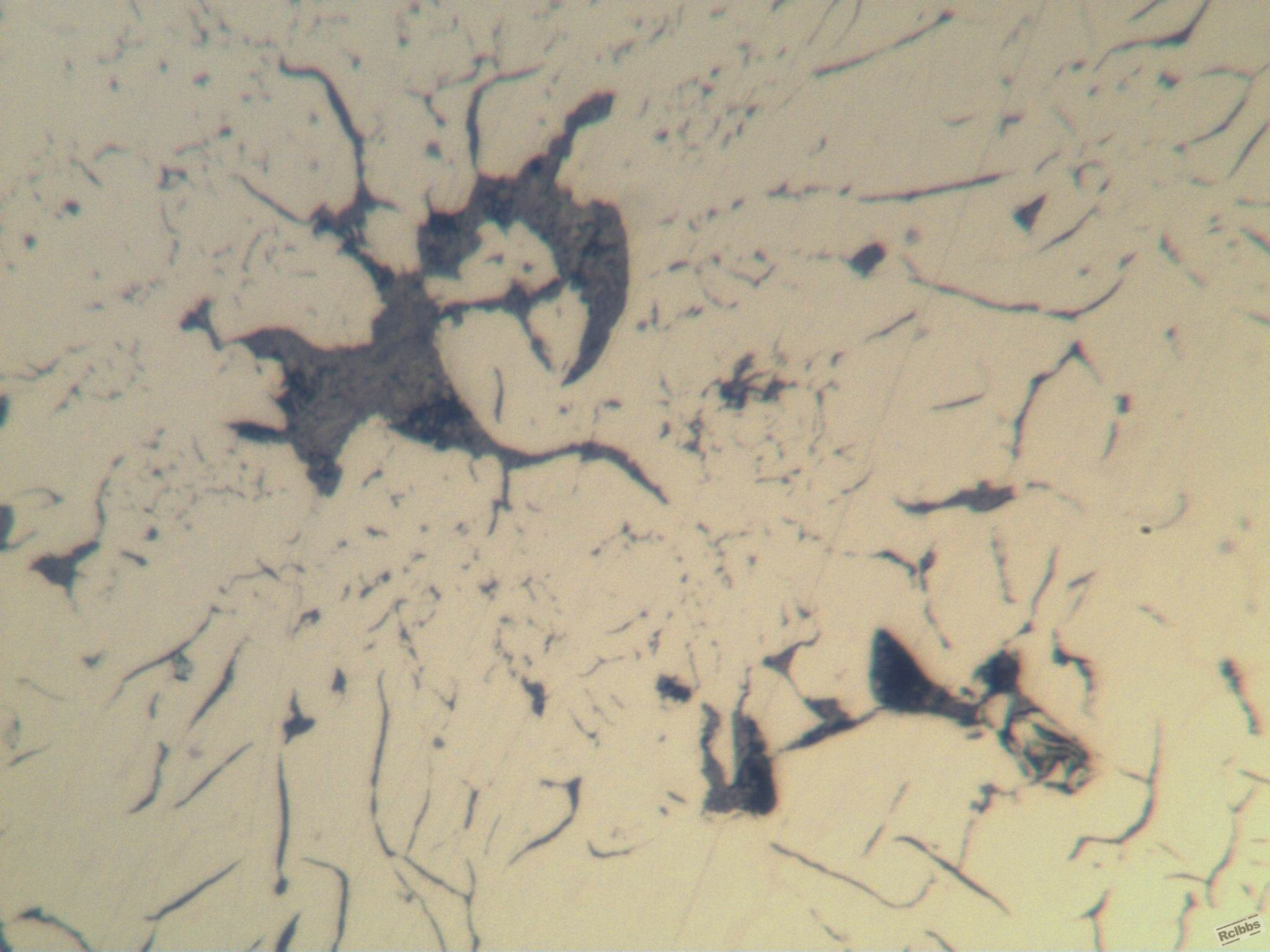

材料是合金铸铁,表面镀铬。大家看看这个材料中的块状石墨是不是很多呢?

 楼主| 发表于 2011-12-5 21:15:38 | 显示全部楼层
这个是柴油机活塞环的金相

发表于 2011-12-5 23:31:25 | 显示全部楼层
这个材料出现应该是星状石墨和磷共晶比较多吧,很正常的,你可以看看TB/T2448
发表于 2011-12-7 17:20:59 | 显示全部楼层
块状的不一定都是石墨,有的是空洞,宿松
签到天数: 13 天
 楼主| 发表于 2011-12-8 18:58:13 | 显示全部楼层
材料是合金铸铁,谢谢各位大侠的关注,本人觉得石 墨形态不是很好
签到天数: 217 天
发表于 2011-12-8 20:19:58 | 显示全部楼层
还凑合了,可能孕育过程不够好,我觉得菊花石墨比蝌蚪/蜘蛛石墨要好一些。
