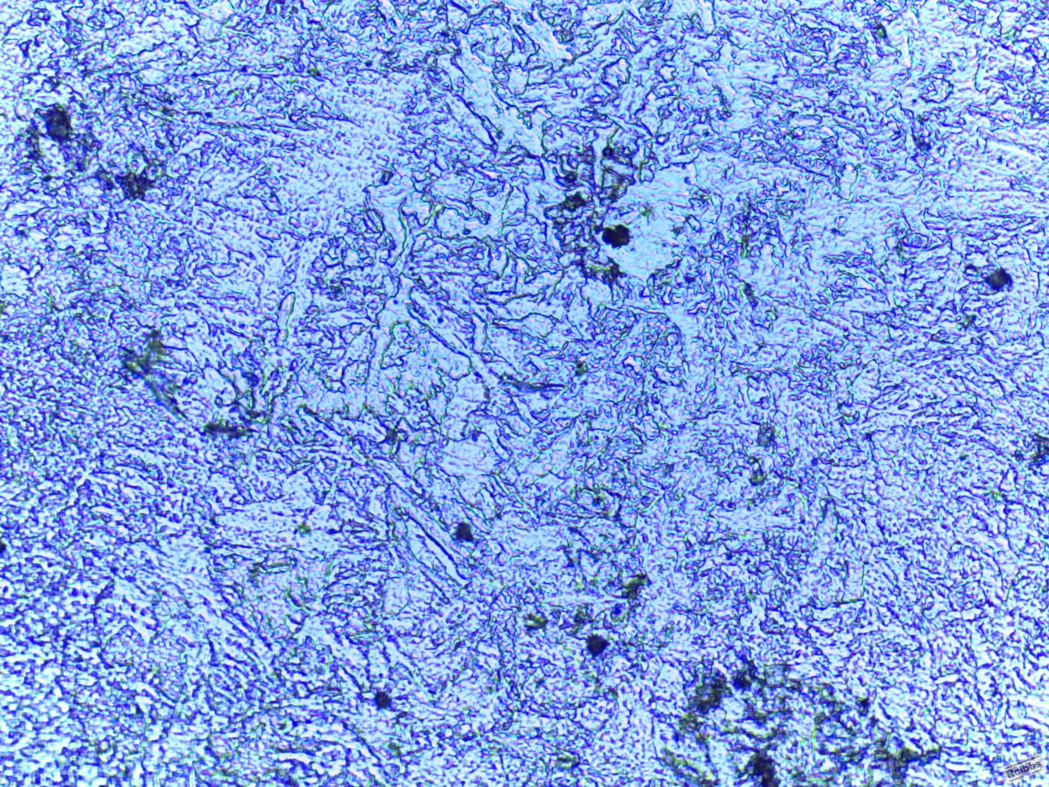

[求助] 焊接后金相上有很多黑点,是什么

焊接不良,夹渣或者气孔!

类似现象,发张照片,抛光几次,都无法弄好

Q235一般的焊接不会有石墨的。重新制样看看吧。

应该是制样问题~~~楼主重新制样试试看  做工好一点

样子做好点看还有没,可能夹渣
