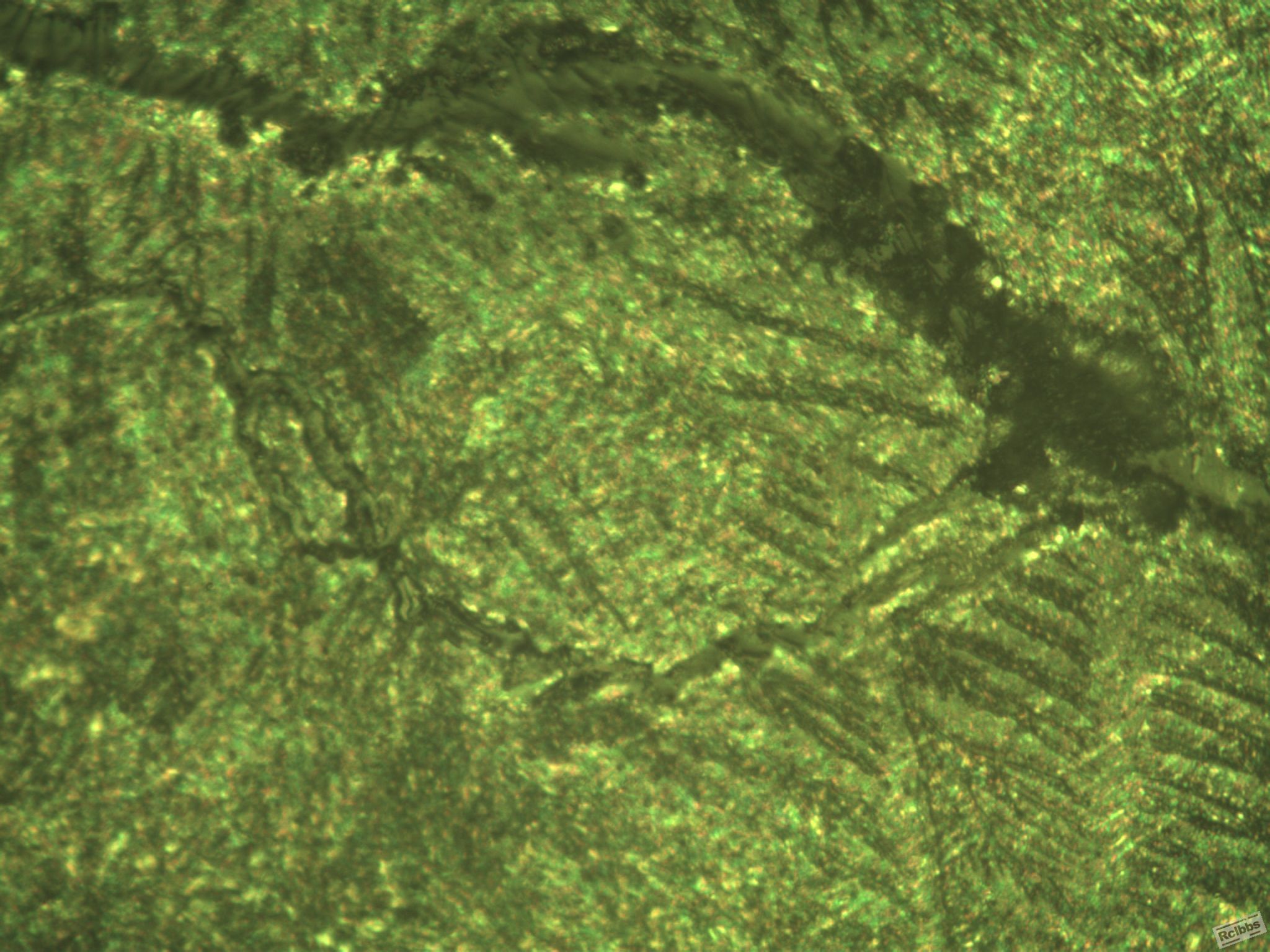

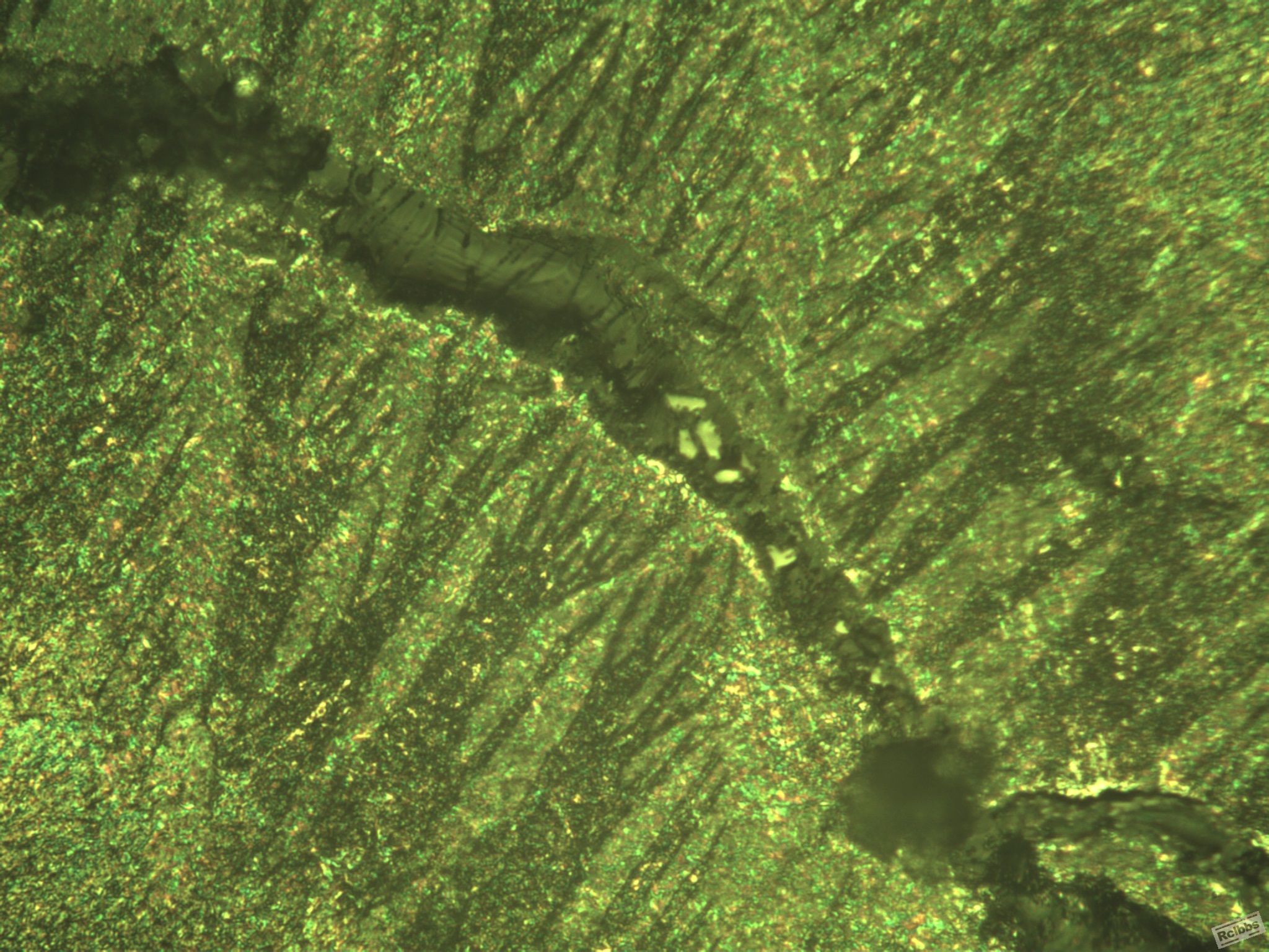

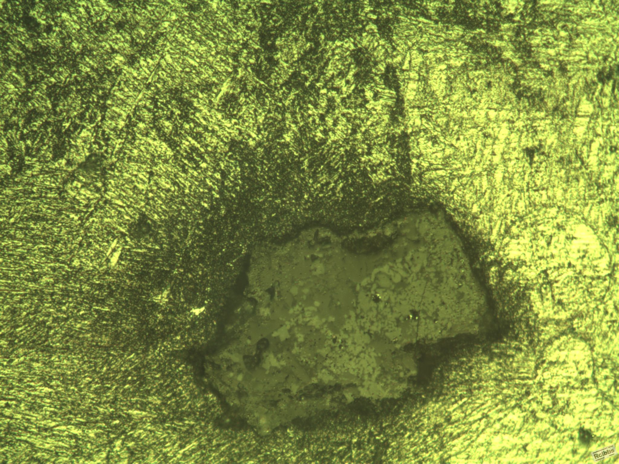

材料为浇铸的1Cr13,实物是一个毛坯泵体,工艺是1020度加热淬水660-680度回火,测硬度为HB220,整个泵体呈大面积网状崩裂,裂纹旁边分布很多像树枝状黑色组织,想请教老师们这种组织属于元素偏析吗?这3张图都是500倍放大
发表于 2011-12-9 07:16:19 | 显示全部楼层
这个裂纹在热处理前就产生了!这种偏析可视为微观偏析!

发表于 2011-12-9 07:59:07 | 显示全部楼层
应该检查下原材料,看看夹杂等。

这种偏析会造成严重崩裂吗,当时工艺本来定的是淬油,操作工搞错啦,把它淬水啦,现在客户咬定是我们淬水造成大面积崩裂

老师,你说的微观偏析是不是就是说这只能是引起开裂的次要愿因,而不是不主要原因,是这意思吗?
发表于 2011-12-12 10:17:14 | 显示全部楼层
树枝状为枝晶偏析,裂纹产生原因要看形态,脱碳、氧化等特征
签到天数: 697 天
发表于 2011-12-13 11:23:15 | 显示全部楼层
打个能谱吧,你说是的崩裂,说明是很严重的问题!
