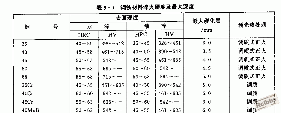

看到一本书上写着,预先热处理:调质式正火。请问什么是调质式正火,它和正火有何区别?

 楼主| 发表于 2011-12-9 17:01:10 | 显示全部楼层
附加图片,以表确实看到此词

紫悟 发表于 2011-12-9 17:01
附加图片,以表确实看到此词
什么书啊?我觉得一些概念还是分清为好,不能混淆。
