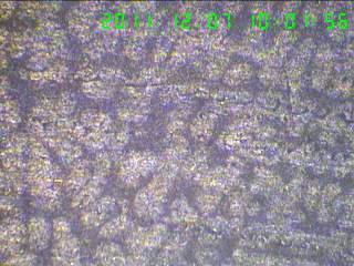

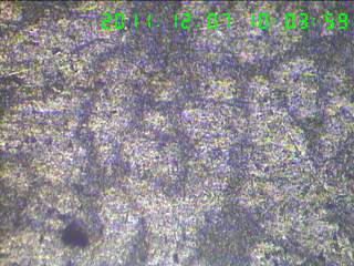

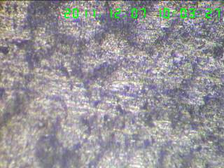

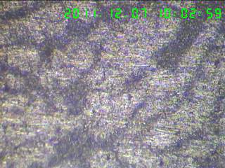

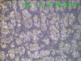

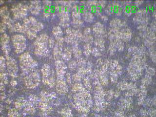

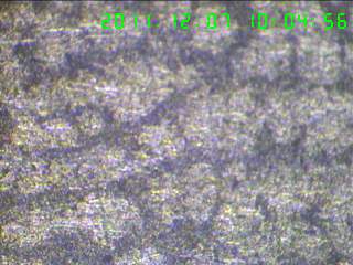

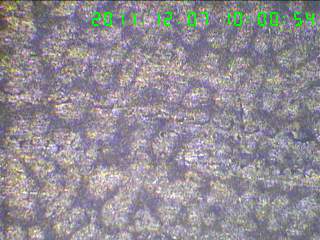

组织是A356铝合金的铸态 都是自己按照书上一步一步操作的 第一次接触 请大家多批评指正

个人意见,仅供(进攻)参考:
1.金相照片看组织的话  最好能拍一张400或500倍的!
2.拍照的时候一定不能让试样或是镜头晃动   要不然照片发虚

谢谢楼上的 最多就是300倍的显微镜,拍照技术不好  可我自己觉得倍数高了 可能不太看清楚了
 楼主| 发表于 2011-12-9 14:01:25 | 显示全部楼层
我们厂里我延伸率和抗拉强度和别的厂家对比有一定差别 ,想看看组织是不是不太好 ,很想找出问题 就大家帮帮忙

发表于 2011-12-9 14:08:14 | 显示全部楼层
倍数高了  照片不清晰的话只能证明你的试样表面不平!
另:我刚才看了一下铸态的金相标准  明白了除了铸态调质500倍看金相外,其他都是在100倍下看的!嘿嘿……
俺刚才只顾着想着是调质了!

把你们和人家的差别具体描述下看看!
是不是抗拉强度高   断后延伸率低了啊???

金相不是金像;还有金相的第一步就是制样,制样不好的话会影响后续检测结果的;再有就是相关的检测标准和资料一定要有了解,实际工作中再一点点深入。

我们厂里做铝轮的,延伸率偏低,别的厂家有10 我们厂大概4左右 抗拉强度也差30Mpa左右
签到天数: 136 天
发表于 2011-12-9 14:37:29 | 显示全部楼层
那是不是热处理之外的工序造成的呢!你首先得把其他工序的影响排除下!
然后再看看热处理的影响。
 楼主| 发表于 2011-12-9 14:50:10 | 显示全部楼层
看了别人厂家的铸态的组织照片是很清楚 我的为什么这么不清楚啊,他们都能看见枝晶状和硅 我的什么都看不清楚,
签到天数: 136 天
发表于 2011-12-9 14:58:28 | 显示全部楼层
yingyeshuai 发表于 2011-12-9 14:50
看了别人厂家的铸态的组织照片是很清楚 我的为什么这么不清楚啊,他们都能看见枝晶状和硅 我的什么都看不清 ...
你的磨样、抛光、腐蚀过程中可能控制的不好!!!金相制样也是个很需要技巧和经验的过程!哈哈……
发表于 2011-12-10 11:49:04 | 显示全部楼层
我这边的金相图片照相下来也是有点模糊的,这是因为金相显微镜的问题,当然楼主是不是这样就不知道了
发表于 2011-12-10 11:53:17 | 显示全部楼层
腐蚀的也有点问题~~~~~~~~~~·

腐蚀得不行,都是假象,没办法拍
