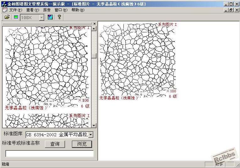

发表于 2011-12-16 15:40:09 | 显示全部楼层
6级怎么样?附图一张----
