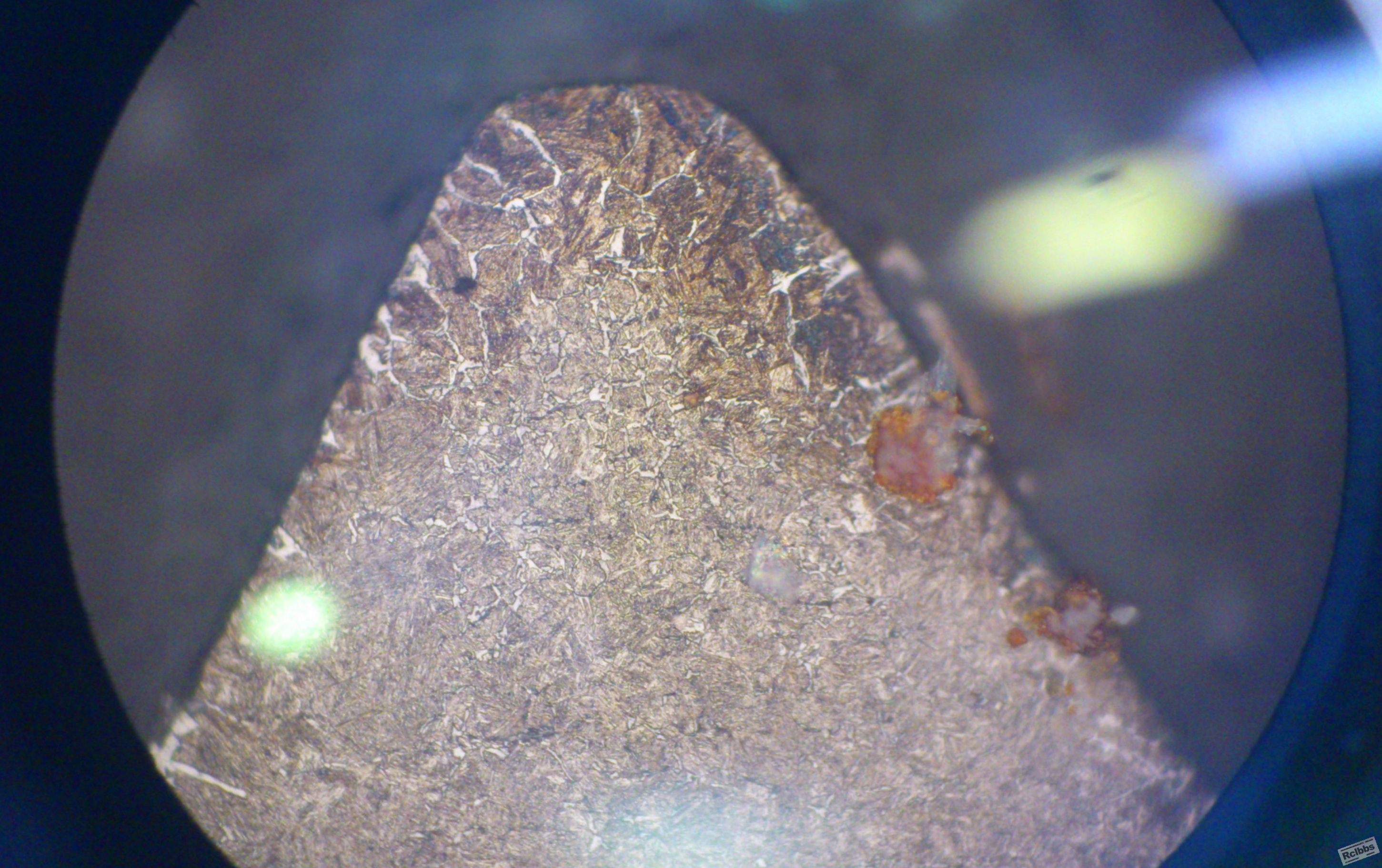

 楼主| 发表于 2012-1-30 13:57:43 | 显示全部楼层
aaron01 发表于 2011-12-26 22:35
既然装料中心的零件表面没有铁素体出现,就已经证实了我的判断,原因就是淬火等待时间小零件hold不住热量 ...
现在情况是,料框中心零件也发现不良组织,。 另外发现炉子(真空渗碳炉)有漏气,压升率都4000+Pa/h。
我的疑惑是,这个是先共析铁素体,还是半脱碳。
或者造成表面产生铁素体而芯部没有这种现象 还有其他原因??
*500 ,螺牙金相
发表于 2012-1-30 19:44:47 | 显示全部楼层
你试一下提高淬火温度,试试看,
签到天数: 163 天
发表于 2012-1-30 22:53:51 | 显示全部楼层
45钢淬油,一般会出现这个问题,淬火温度最好采用880及以上。
签到天数: 718 天
发表于 2012-1-31 08:14:55 | 显示全部楼层
应该充氮气开真空们也有影响,建议充氮气后延长保温时间,同时,提高温度
