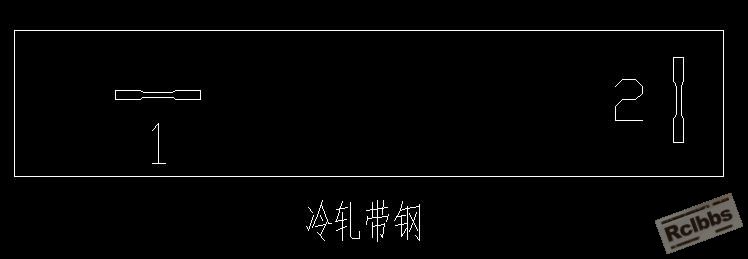

冷轧带钢,厚度1-2mm,做拉伸试验时,试样位置是按1取还是2取(如下图),两者有没有区别?有没有具体的规定?

冷轧钢带取样沿着压延方向取样,1位置的抗拉强度可能要略高于2位置,纤维状晶粒横向晶界过多,导致横向裂纹扩展阻力较大,所以略高于横向取样。

按1取    有区别    两个方向性能不一样

whank 发表于 2011-12-12 19:27
按1取    有区别    两个方向性能不一样
我也觉得是按1取,可是没有可以信服的资料,不知您是否有相关的资料说明,能否上传一下!谢谢!

发表于 2011-12-13 15:53:34 | 显示全部楼层
国标里面有文字描述对取样位置和方向要求。一般取样时跟材料金属流向方向进行取样的。
