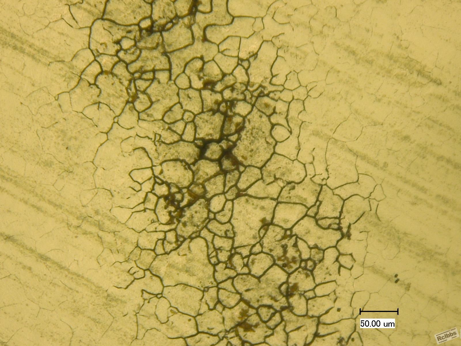

 楼主| 发表于 2011-12-14 09:23:16 | 显示全部楼层
多谢大家的回复,我都试试。下图是腐蚀后的图片,黑色的和斜的痕迹都是脏东西。
发表于 2011-12-14 09:29:37 | 显示全部楼层
这组织看起来和你说的情况有出入哦,都有点像是微裂纹了
 楼主| 发表于 2011-12-14 11:19:53 | 显示全部楼层
晕死,这不是裂纹啊,都放大500倍了,这是腐蚀出来的晶粒啊,旁边的是没有腐蚀出来的,仔细点都可以看到旁边没有腐蚀出来的也有晶粒,只是不明显,现在头疼的是这腐蚀出来的晶粒内部有黑色的脏东西

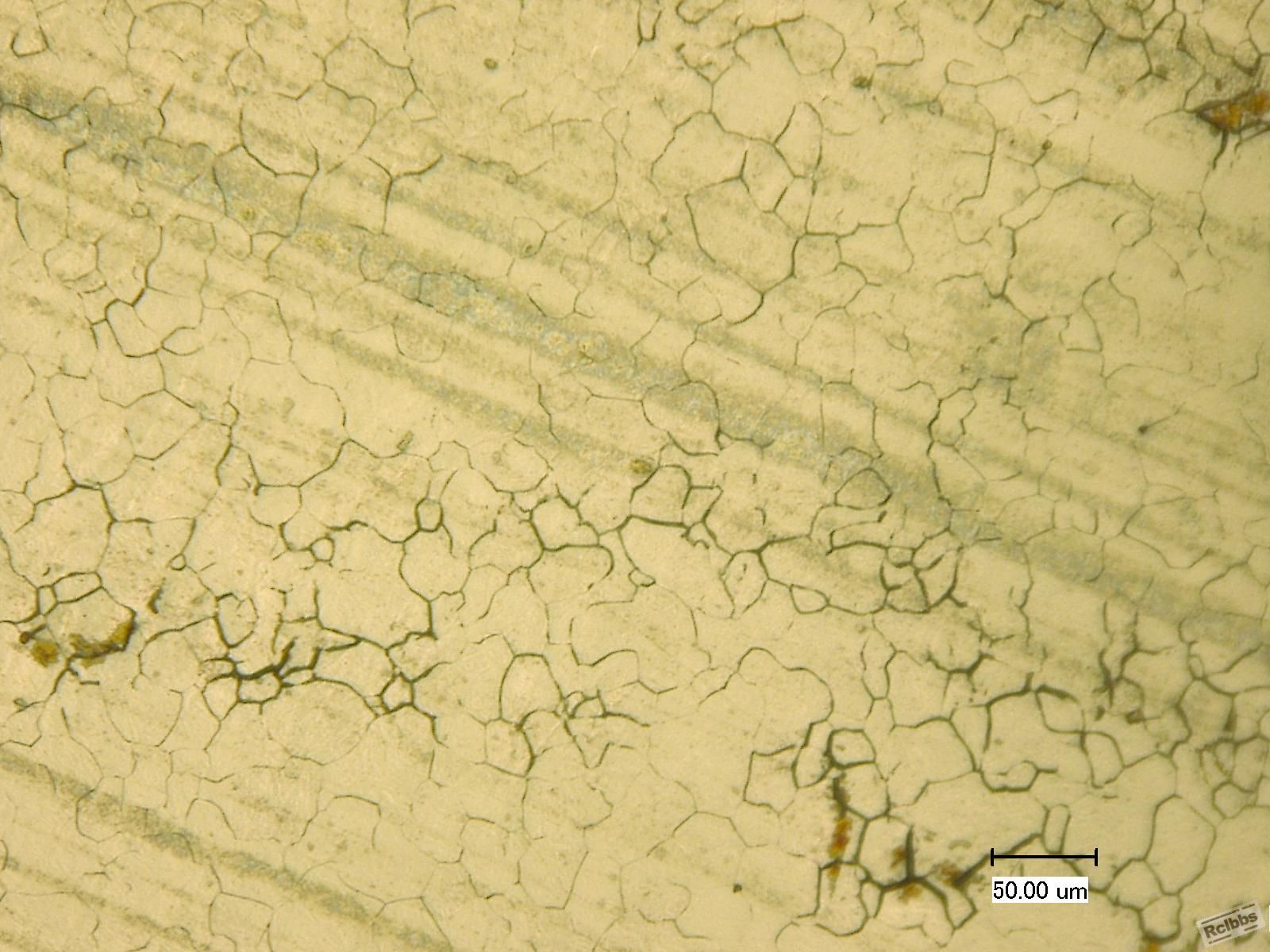

 楼主| 发表于 2011-12-14 21:22:05 | 显示全部楼层
下午腐蚀也不行啊,脏东西沿着金属流线方向分布的最多,那些脏东西就是图片中粘在晶粒上和斜的比较长,下图的脏东西是比较轻微的,有的图片比这还厉害。我想着这些脏东西都是苦味酸和40Cr反应的产物,能不能找一种溶剂能溶解这些脏东西而又对晶界不产生影响,请大家帮忙想想办法
签到天数: 10 天
发表于 2011-12-15 07:47:14 | 显示全部楼层
你说的脏东西(斜的长线),我感觉像是偏析。我曾经也遇到过,抛光后看着挺干净的,一点划痕也没有,但一腐蚀,划痕就出来了,不过,我当时的情况是,低倍下看着很明显,但放大到500倍就基本看不出来了。
