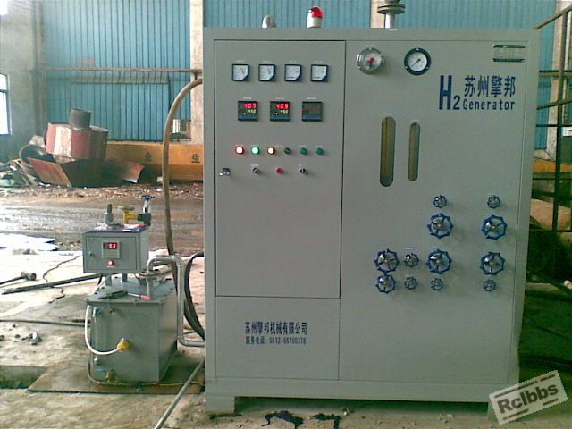

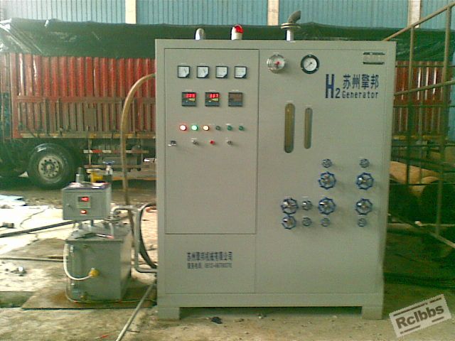

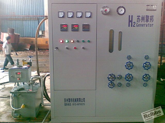

[原创] 氨分解制氢设备图片

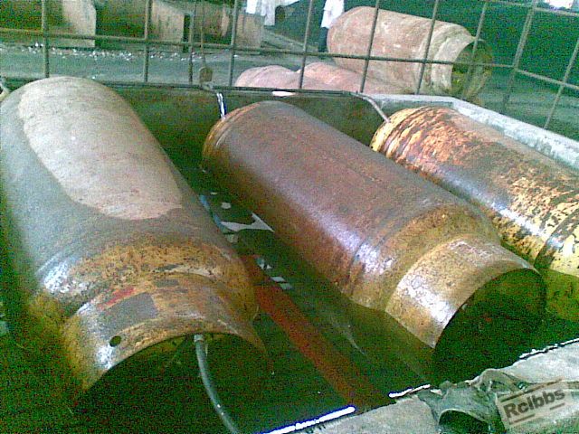

氨气这么放在水里 这样钢瓶寿命长吗
 楼主| 发表于 2012-3-23 20:36:38 | 显示全部楼层
氨瓶要每年年检的如果不合格要淘汰的,我们的客户用气量较大,不这么放氨气来不及汽化。容易结冰。氨分解有影响的。
