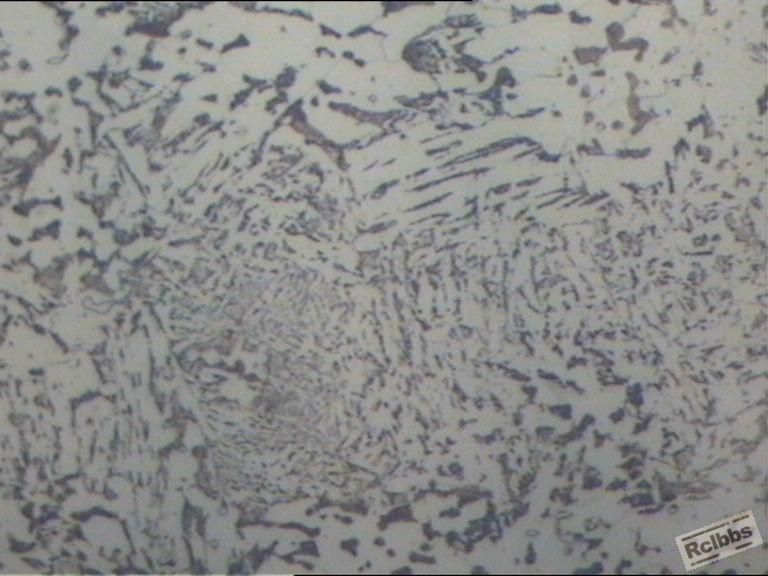

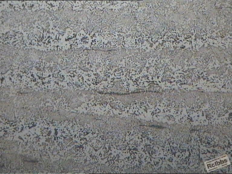

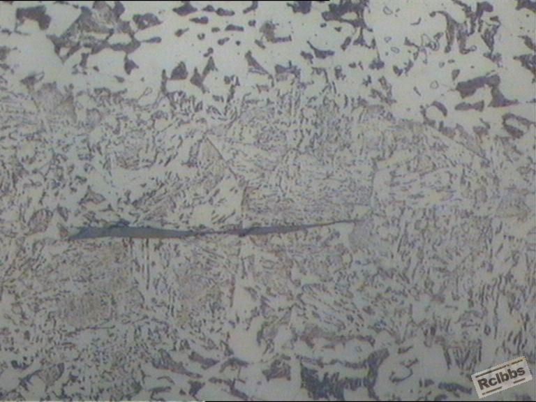

Q345R(R-HIC)厚度138mm的大型板材,热处理工艺为:920℃/105min加速冷却至一定温度后空冷,力学实验结果:Rm=540MPa(480~610),Rel=325(>285)MPa,A=34%(>20),-10℃Akv=21/29/52J(>80),大家帮忙看看这是什么组织,可能是什么原因造成的?
400x
400x
100x
发表于 2011-12-14 16:04:26 | 显示全部楼层
心部偏析,可以看到到条状的硫化物,还好像可以看到块状的第二相,证明心部偏析很严重。C以及MN合金偏析使过冷奥氏体稳定下来发生低温转变,带状的为贝氏体,里面有颜色的为MA岛,白色与黑色的就不用说了吧

心部偏析,可以看到到条状的硫化物,还好像可以看到块状的第二相,证明心部偏析很严重。C以及MN合金偏析使过 ...
非常谢谢,我想知道这和热处理工艺没有关系么?
发表于 2011-12-14 16:13:35 | 显示全部楼层
没有关系,热处理基本消除不了,除了完全退火也只能减轻一点。不过你的厚度有138mm,只要你性能合格应该没有事的。以为100多厚的板子心部偏析本来很严重,国内钢厂在厚板偏析这个问题是个老难题。
