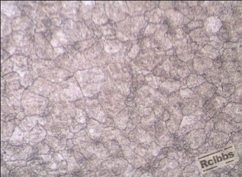

放大倍数200倍!是4Cr13淬火加回火后做的!

晶粒度评级该是在100倍下评定的,最好发个100倍照片上来看看!

建议LZ还是在100倍下  用直接比较法评级吧!换倍数的话  评起级来可能有点麻烦啊!

如果 有标尺 还好说点,没标尺,有不是标准倍数。不好评
不过,样腐蚀的还行。
吓蒙 看着像7级

6~7级。。。。。。。。。。。。。

没有标尺,评不了。在200倍下加2即可

10级。        最好是100倍的图片、自动评级,或者自己对照图谱定级别

最好上传100倍评级,楼主另外一个主题使用900倍也最好换500倍
