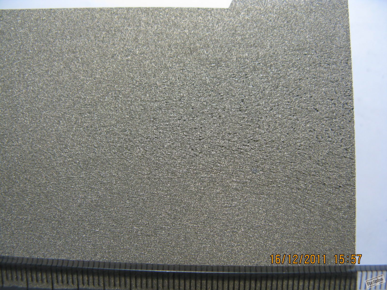

这样的酸蚀低倍缺陷该如何评级?
材料是20#锻件,热酸蚀20分钟!

没做过这方面的评级,不过我觉得你可以根据标准找出是什么缺陷,然后再评级!

典型的宏观缺陷有偏析、疏松、缩孔、气泡、裂纹、低倍夹杂、粗晶环等,不知道你是需要评那类缺陷呢

缺陷是疏松,关键是在这个部位:是评中心疏松还是一般疏松?欢迎大家探讨!

如果是棒材,评级图应是一个圆,看你的图片,酸蚀的结果,一般疏松一级吧,这只是我的看法。

贵司的锻钢为圆形还是方形?请给出一个完整截面的酸蚀照片。

这是一个法兰的一个截面!按船检要求取样,关键是缺陷在这个位置,真的没有办法下结论了!

最关键的问题:图谱没有这样的分布原型!欢迎兄弟们讨论!

看来是没有办法评级了。估计群友们没有遇到这样的问题。
