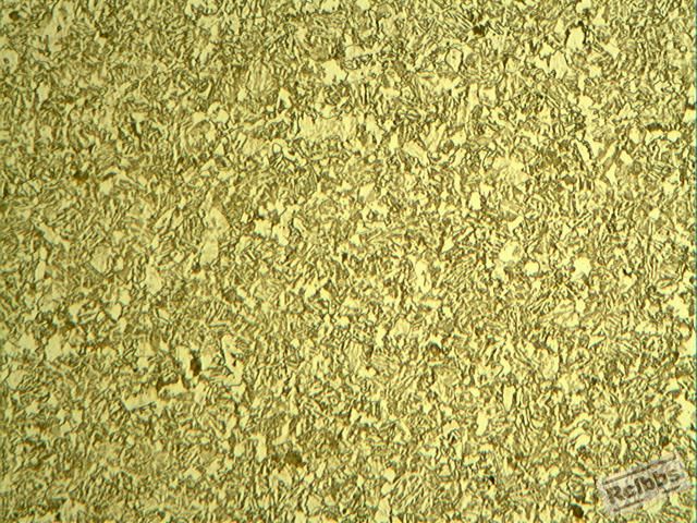

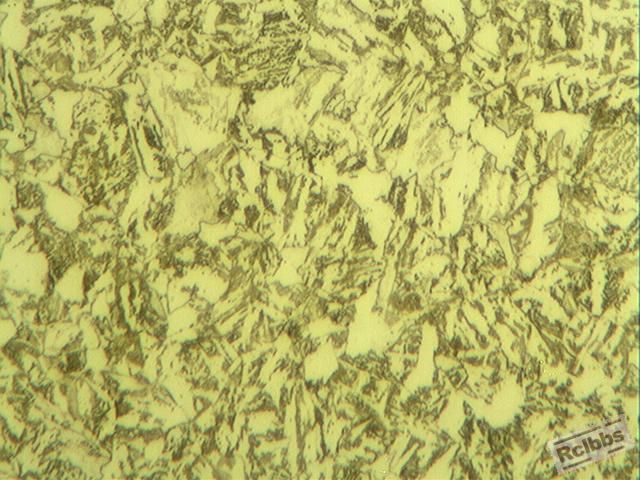

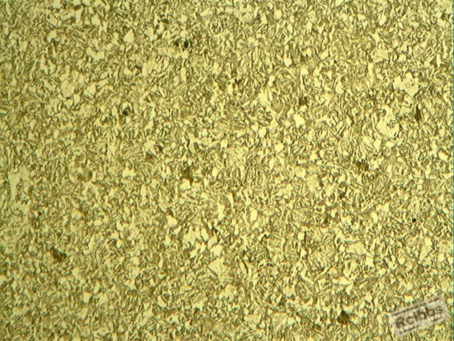

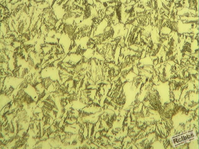

35CrMo显微组织是什么    4%硝酸酒精     这是什么组织?有没有制样问题?没有的话可以评几级
点评
最好说明何种热处理工艺!  发表于 2011-12-19 11:05
签到天数: 84 天
 楼主| 发表于 2011-12-19 11:09:04 | 显示全部楼层
热轧
签到天数: 1542 天
发表于 2011-12-19 11:20:02 | 显示全部楼层
全部是贝氏体组织
发表于 2011-12-19 11:46:37 | 显示全部楼层
同意楼上说的,我们厂以前也一直把这个当马氏体,惭愧啊,我提出来还被领导质疑。
签到天数: 84 天
 楼主| 发表于 2011-12-19 12:31:13 | 显示全部楼层
如果说要评级的话  应该是几级?
签到天数: 84 天
 楼主| 发表于 2011-12-19 14:40:32 | 显示全部楼层
秋天的风 发表于 2011-12-19 11:20
全部是贝氏体组织
是不是也可以称为  不完全马氏体  组织?
签到天数: 84 天
 楼主| 发表于 2011-12-19 15:11:23 | 显示全部楼层
最后的小偷 发表于 2011-12-19 12:31
如果说要评级的话  应该是几级?
是不是也可以称为  不完全马氏体  组织?
签到天数: 1888 天
发表于 2011-12-19 16:14:28 | 显示全部楼层
这种连预热处理都没有做,怎么评级,这样都能评级,拿评级与不评级又有什么关系。
签到天数: 84 天
 楼主| 发表于 2011-12-19 16:28:34 | 显示全部楼层
本来是不要评级,但是领导要求,就想问下类似能评多少?
签到天数: 84 天
 楼主| 发表于 2011-12-19 16:38:06 | 显示全部楼层

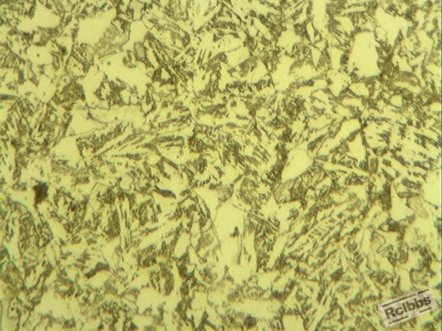

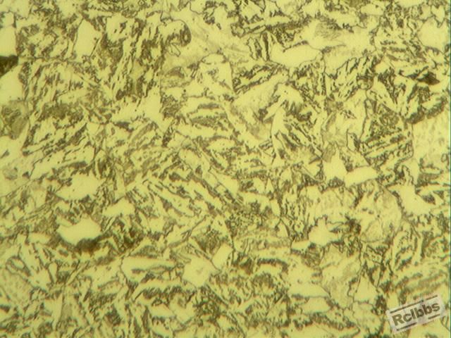

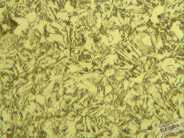

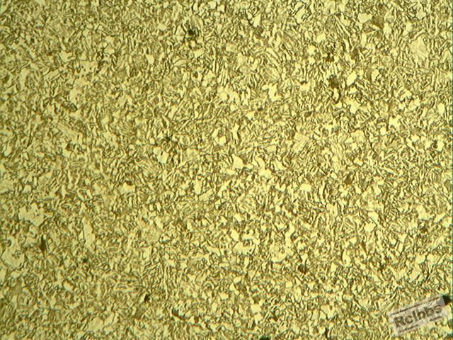

35CrMo金相求此为何种组织
35CrMo   原材料供应状态《热轧》
我这有两种结果  1贝氏体  2铁素体加珠光体   不知道是哪个  还是一个都不是??
  图片前三为100+
      后三为400+
签到天数: 66 天
发表于 2011-12-19 16:39:55 | 显示全部楼层
没看到图片啊!请楼主上传图片!
签到天数: 1542 天
发表于 2011-12-19 16:41:02 | 显示全部楼层
一般来说热轧圆钢应该是退火态交货,组织应该是珠光体+铁素体,现在的钢厂为降低成本,都没有做好退火的.特别是合金钢,退火不好硬度高,很难下料.
所以要你要评级,这样的组织肯定是不合格的.
签到天数: 84 天
 楼主| 发表于 2011-12-19 16:43:56 | 显示全部楼层
不会吧?我两领导一个说是贝氏体,合格的  另外一个说  p+F  合不合格倒没说  我现在咋办啊?
签到天数: 1888 天
发表于 2011-12-19 17:12:05 | 显示全部楼层
最后的小偷 发表于 2011-12-19 16:38
35CrMo   原材料供应状态《热轧》
你们公司这种不要热处理吗?这组织没法评级。
签到天数: 21 天
发表于 2011-12-24 20:25:48 | 显示全部楼层
样品制备的很好,没有问题,全部为B组织
发表于 2011-12-28 17:29:24 | 显示全部楼层
组织为贝氏体,究竟这种状态算不算合格?  同问
签到天数: 534 天
发表于 2012-6-19 20:39:30 | 显示全部楼层
应主快产是不合格,主要看均匀度
