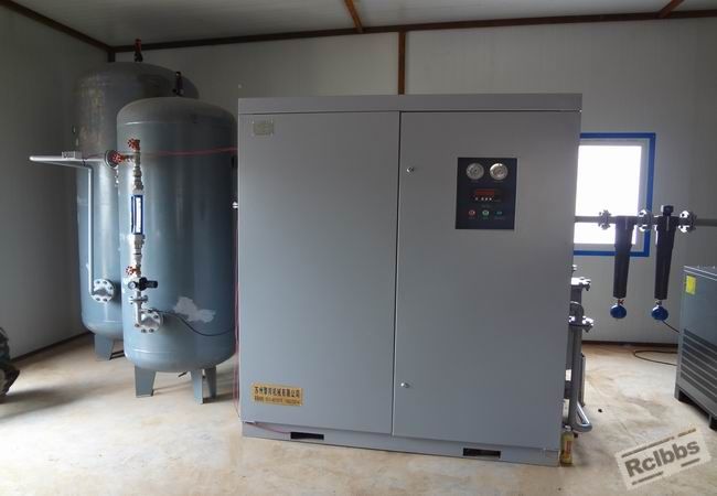

一、制氮机系统流程概述
     首先由空压机(螺杆式)提供压缩空气,经空气储罐除去压缩空气中的部分液态水和油,再经由空气处理系统(冷冻干燥机和精密过滤器)除去压缩空气中的水、油、粉尘,为制氮机(氮气发生器)提供纯净的、稳定的压缩空气,也就是我们产生成氮气的原料。再经过制氮机通过变压吸附工艺进行氧、氮分离,生产出纯度于99.99%的氮气。
二、制氮机原理
用碳分子筛(CMS)制氮主要是基于氧和氮在碳分子筛中的扩散速率不同,在0.7-1.0Mpa压力下,即氧在碳分子筛表面的扩散速度大于氮的扩散速度,使碳分子筛优先吸附氧,而氮大部分富集于不吸附箱中。当压缩空气通过碳分子筛时,碳分子筛优先把氧吸住,氮气则通过碳分子筛在经过阀门控制后进入氮气缓冲罐。碳分子筛本身具有加压时对氧的吸附容量增加,减压时对氧的吸附量减少的特性。利用这种特性采用变压吸附法进行氧、氮分离,从而得到99.99%的氮气。变压吸附制氮机采用双吸附塔并联交替进行吸附产氮,减压再生,实现空气的氮氧分离,连续产氮。
