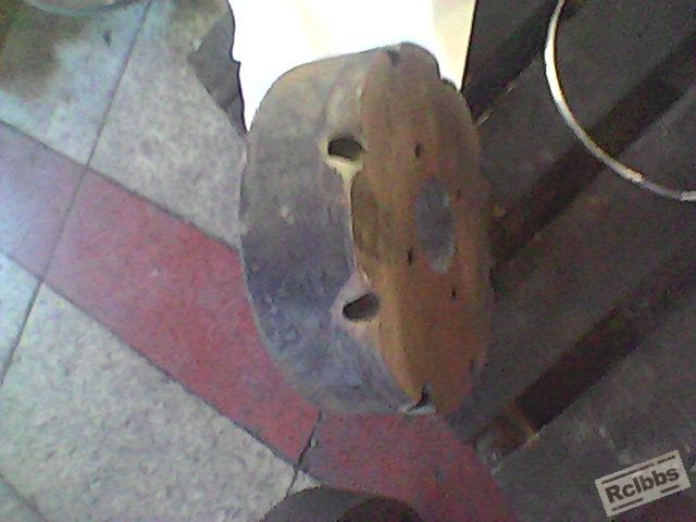

 楼主| 发表于 2011-12-24 08:47:35 | 显示全部楼层
这是图片
 楼主| 发表于 2011-12-24 08:49:08 | 显示全部楼层
图片发的有些晚,大家原谅!

 楼主| 发表于 2011-12-24 09:09:11 | 显示全部楼层
我发了图片,最厚处在100多。
