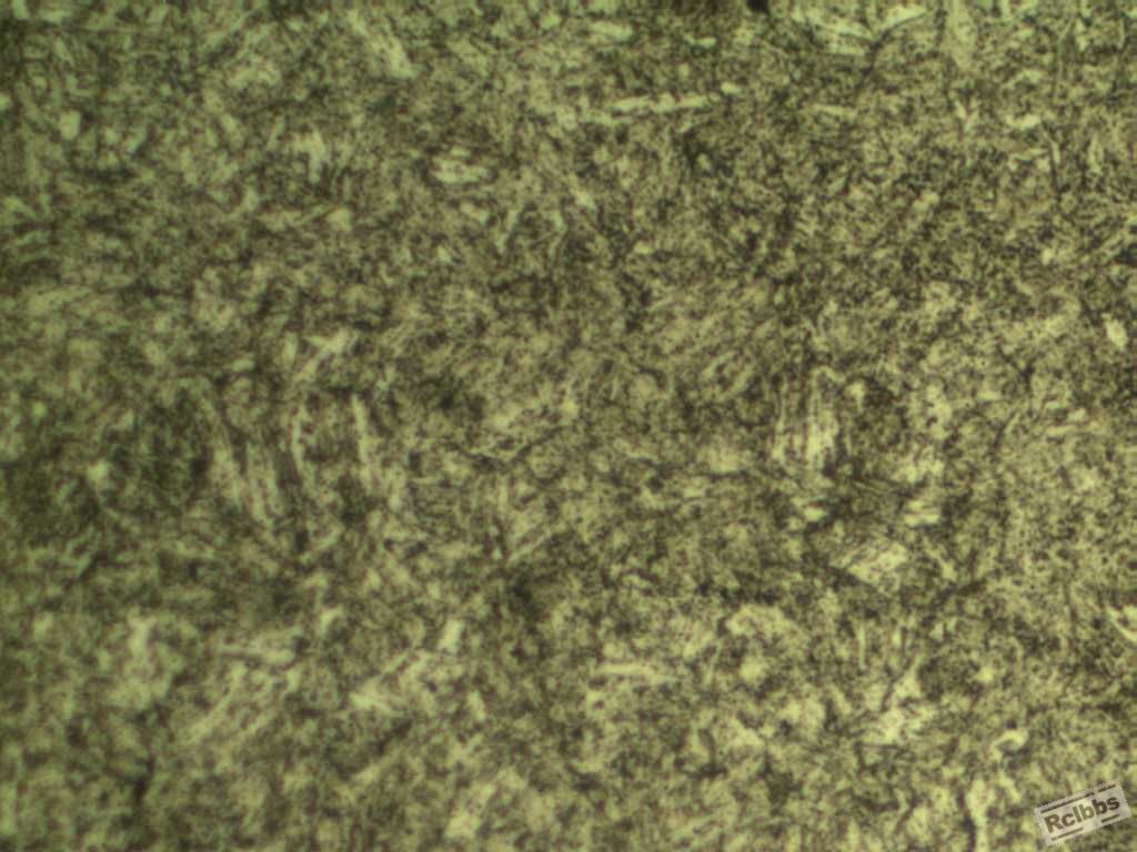

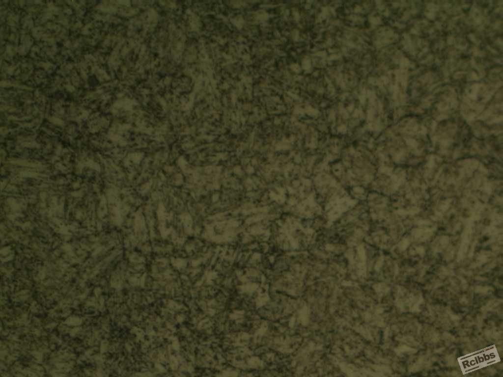

最近处理了一批产品 经过锻造和调质处理拉伸性能相差挺大 ACO 抗拉890屈服780 ACL抗拉955屈服870 材质为26CrMo 请大侠帮忙分析下 以下是金相照片 看看是什么组织 高手们 请赐教 谢谢了
ACO500X
ACL500X

发表于 2011-12-21 16:29:02 | 显示全部楼层
粒状贝氏体,ACO、ACL什么意思?
 楼主| 发表于 2011-12-21 16:54:05 | 显示全部楼层
ymh1793 发表于 2011-12-21 16:29
粒状贝氏体,ACO、ACL什么意思?
两个都是粒贝吗? 但是性能怎么差别这么大呢
发表于 2011-12-21 17:20:34 | 显示全部楼层
都是粒状贝氏体组织,第一张是正常组织形态,第二张觉得有问题,有沿晶网状并呈带状分布组织形态,所以性能上有区别的
