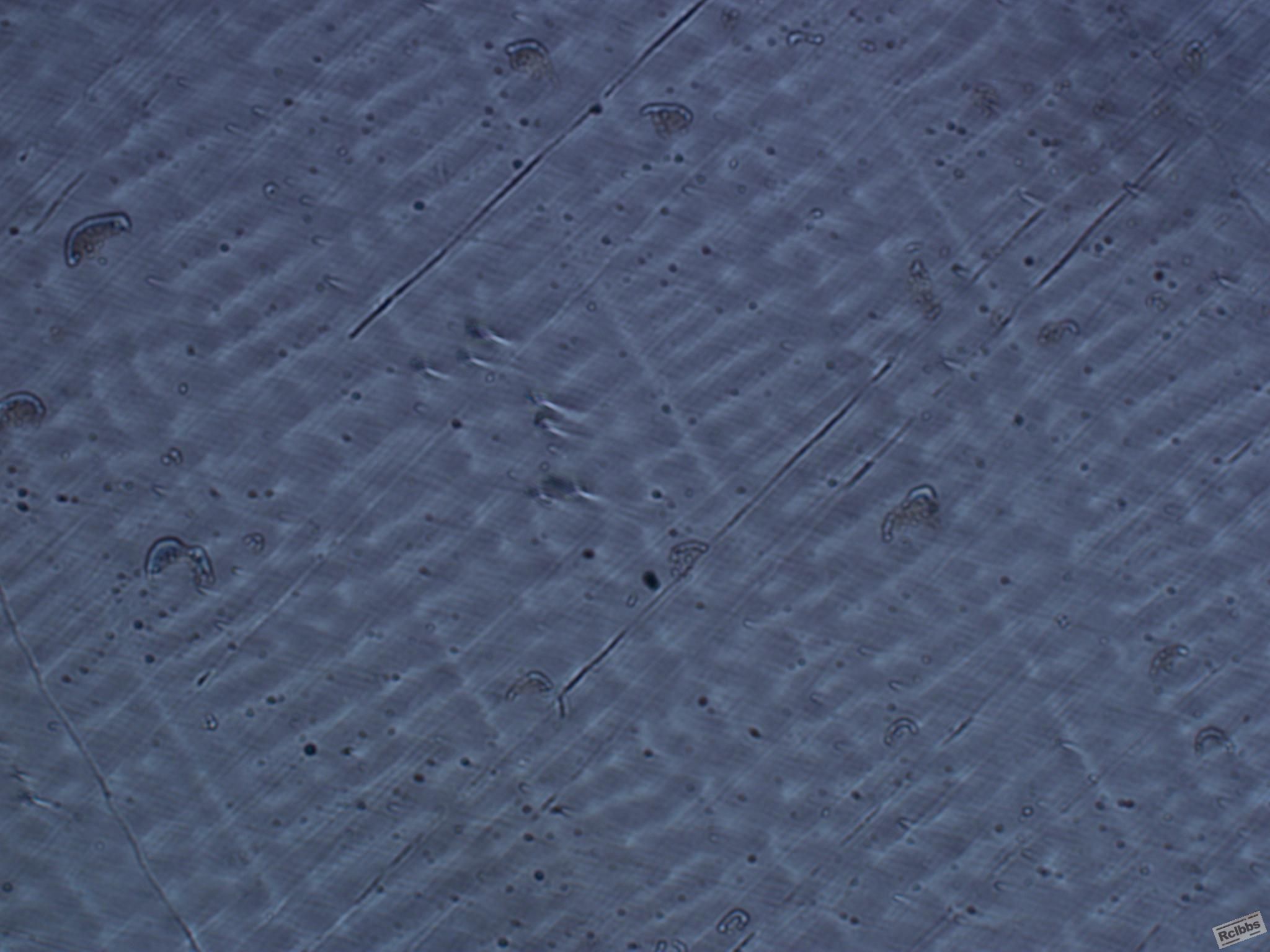

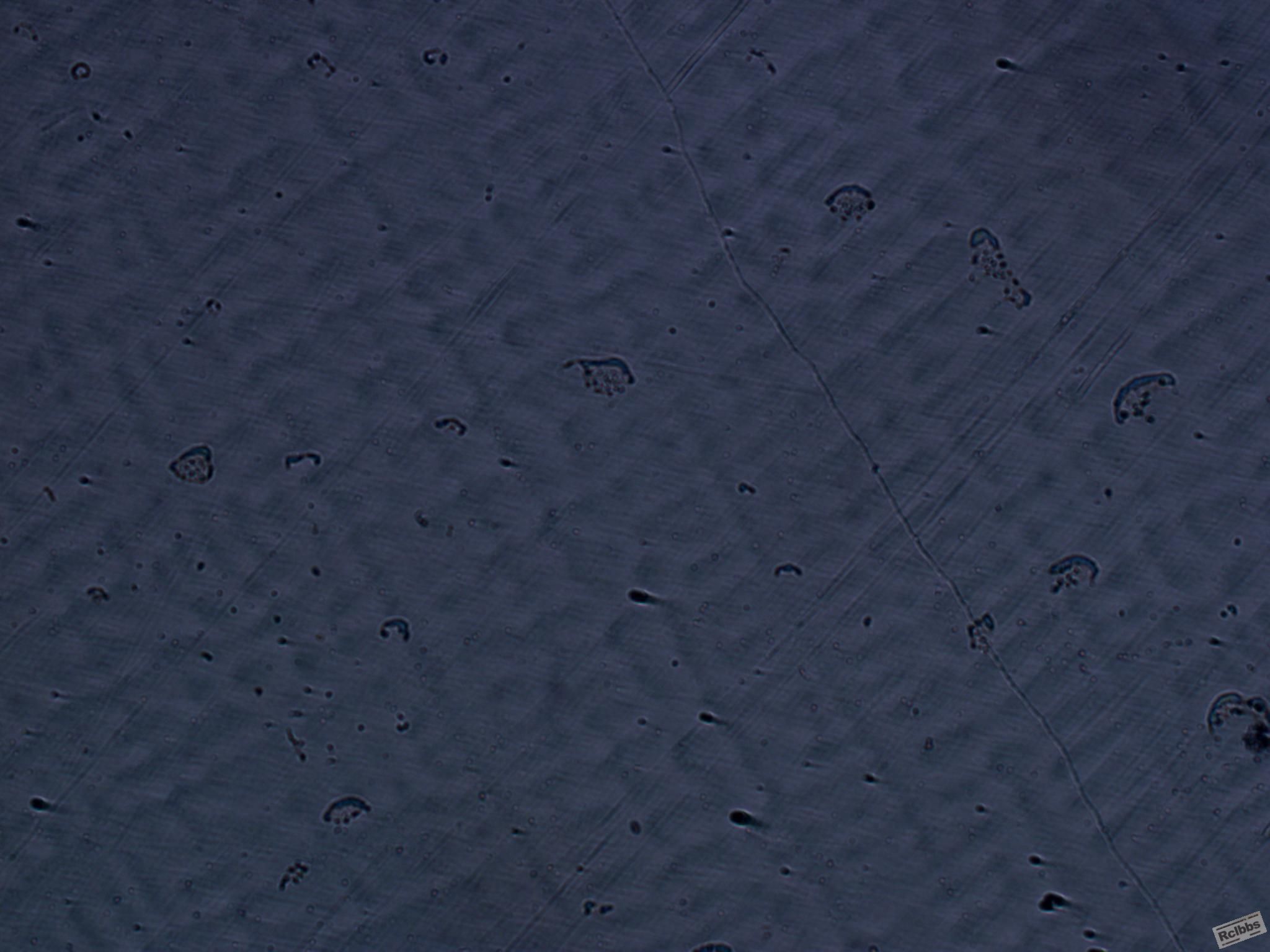

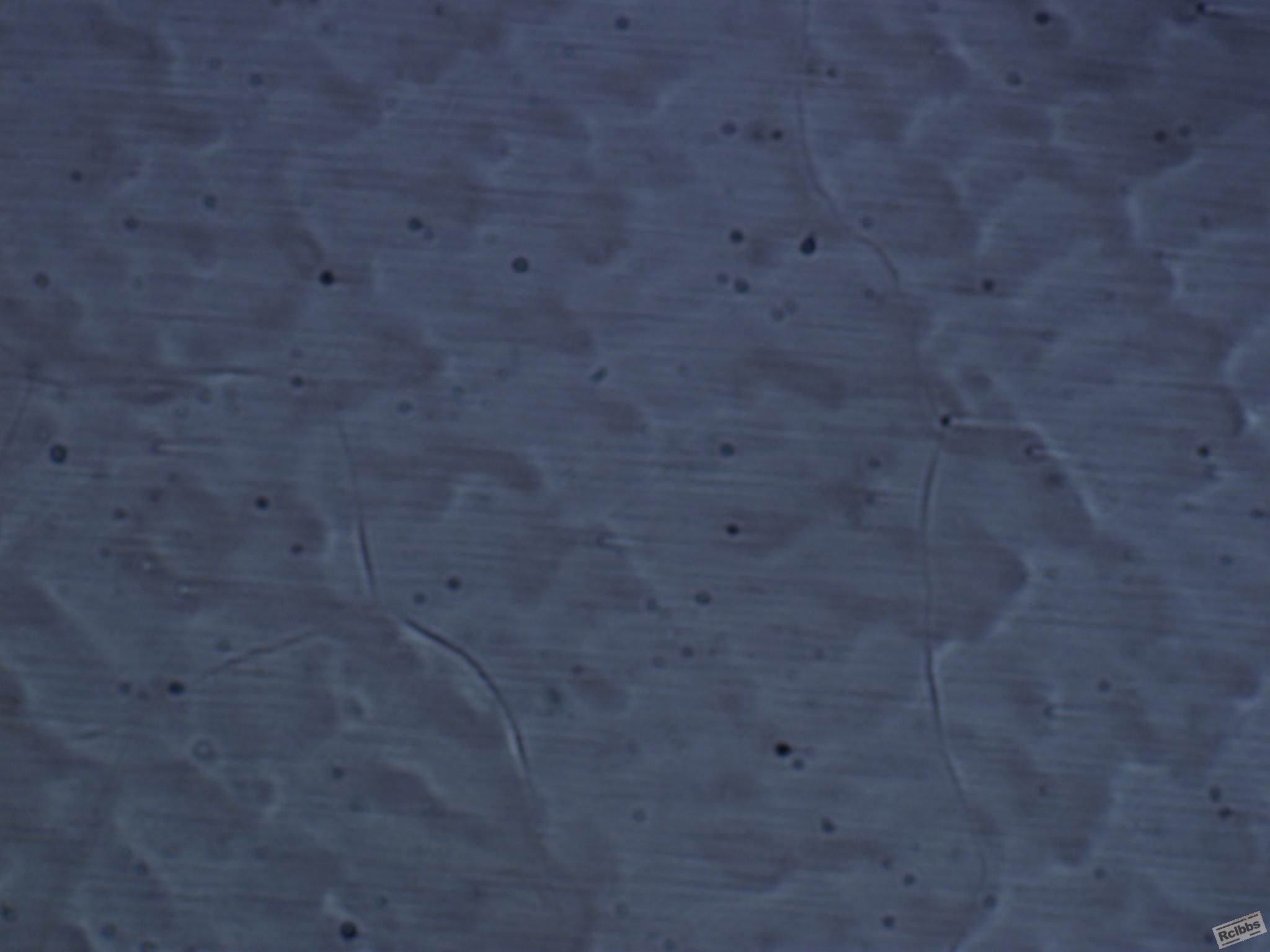

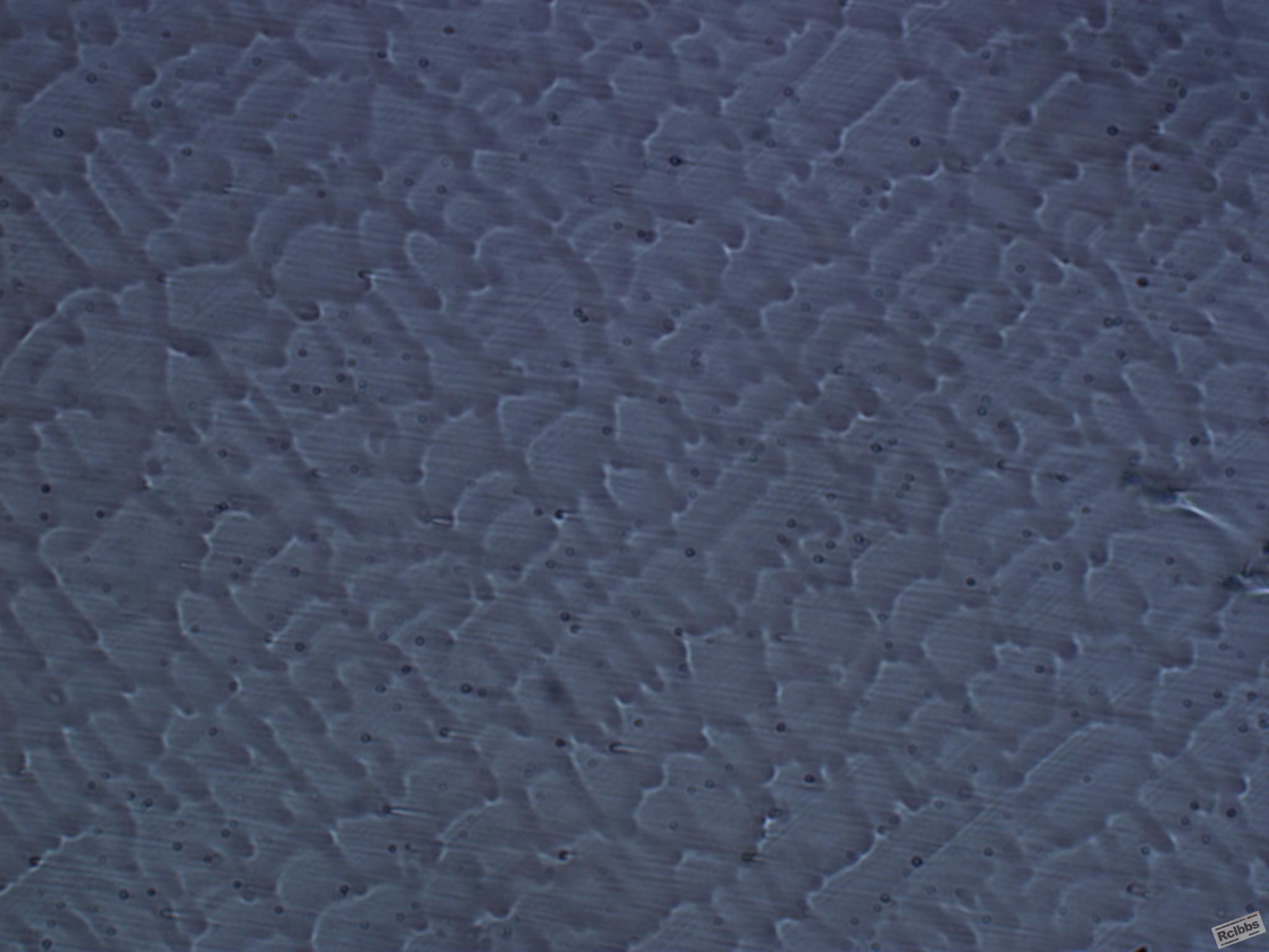

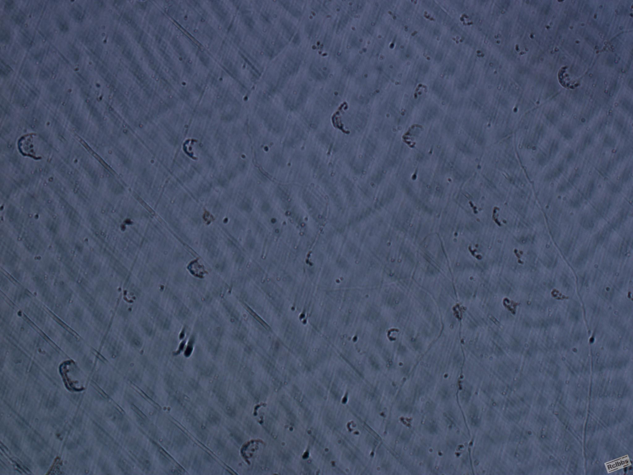

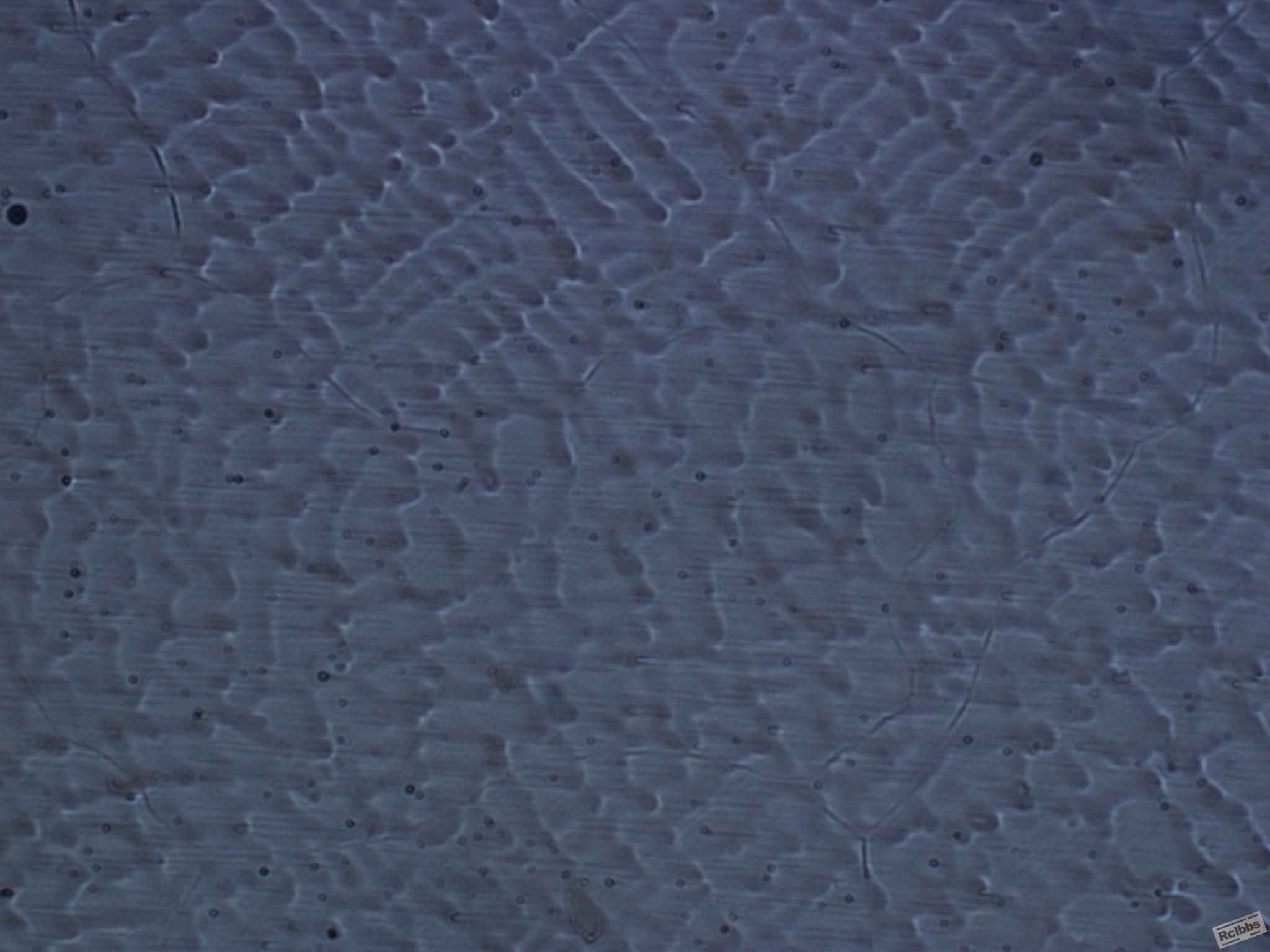

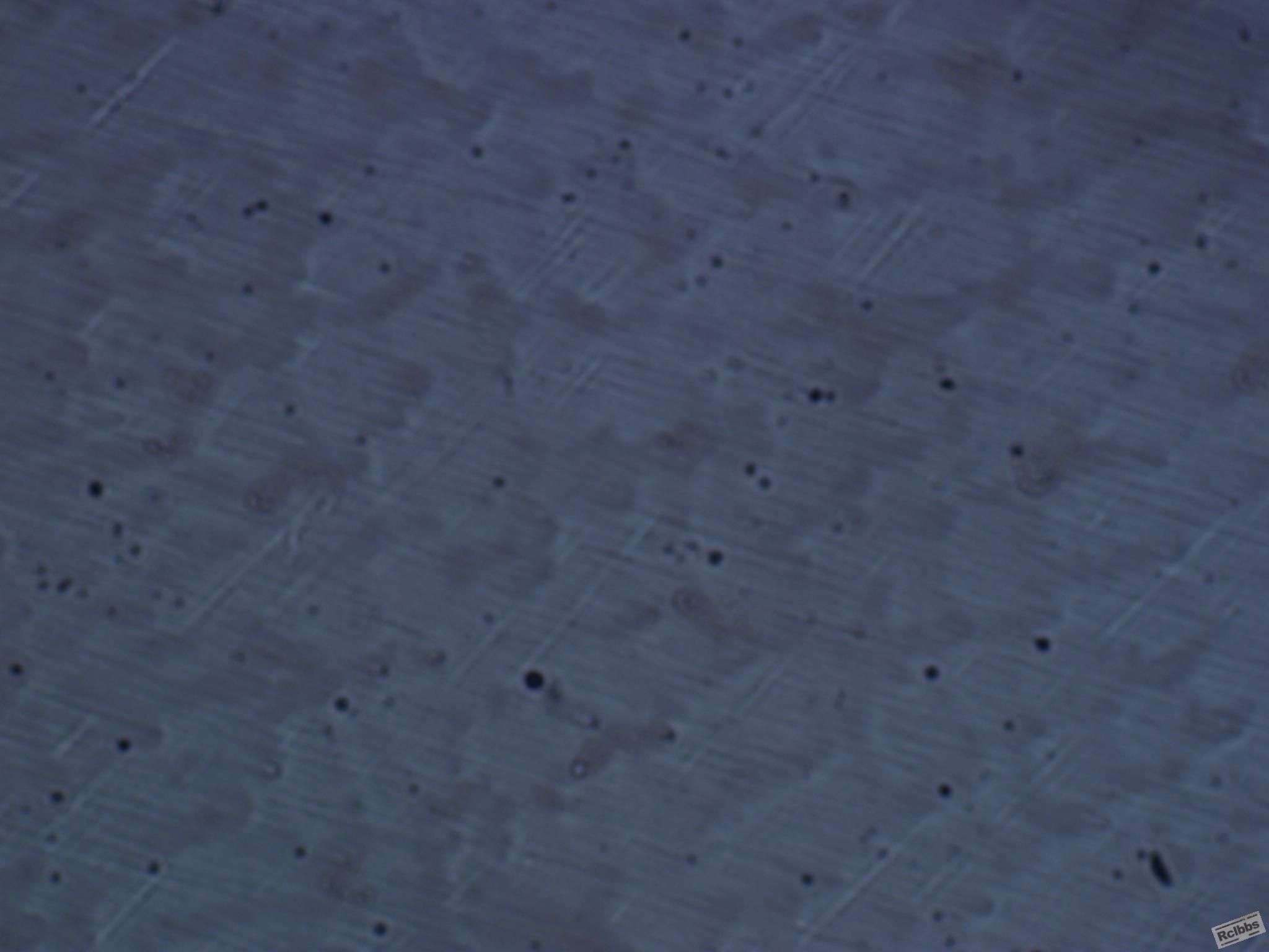

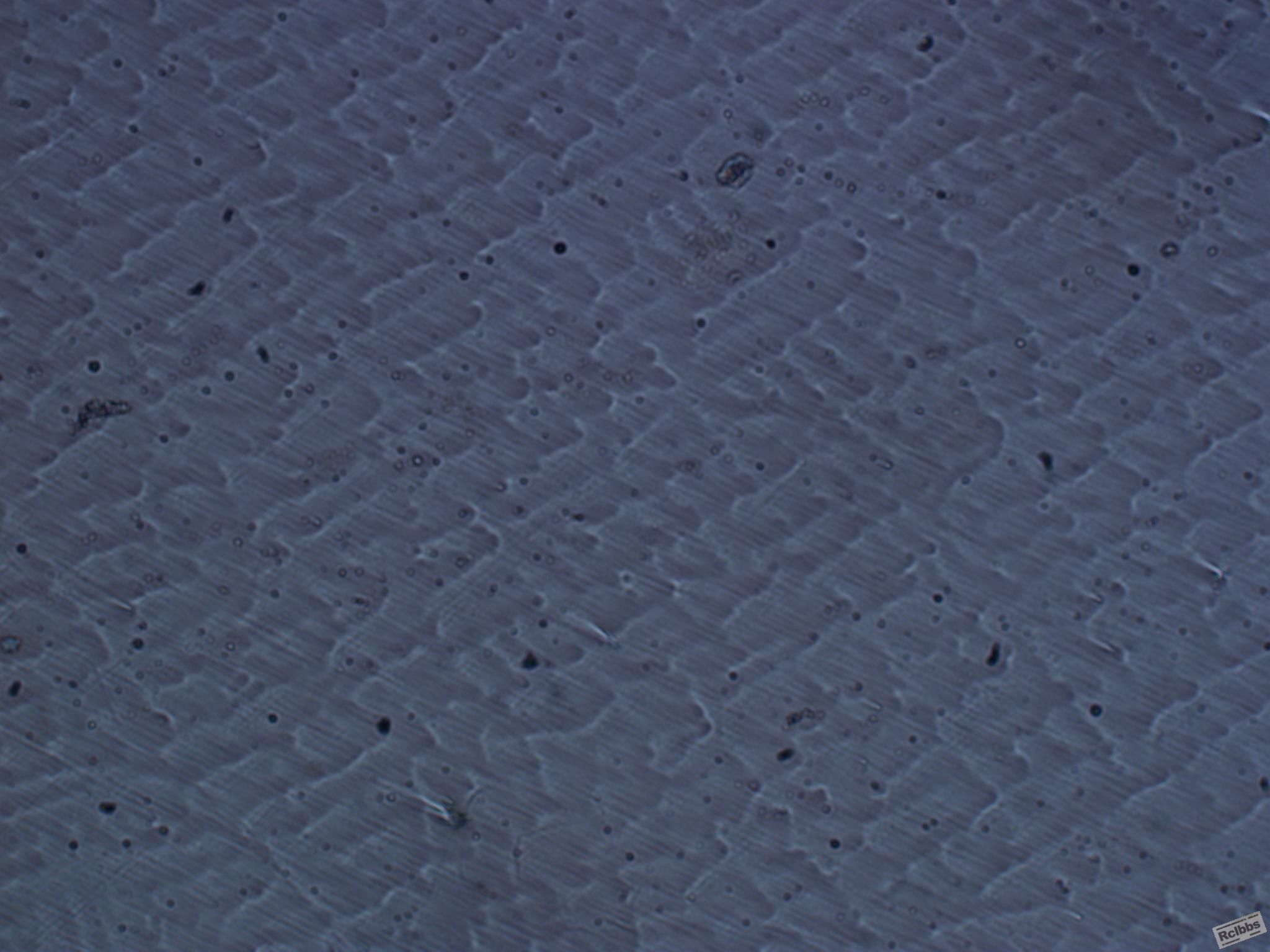

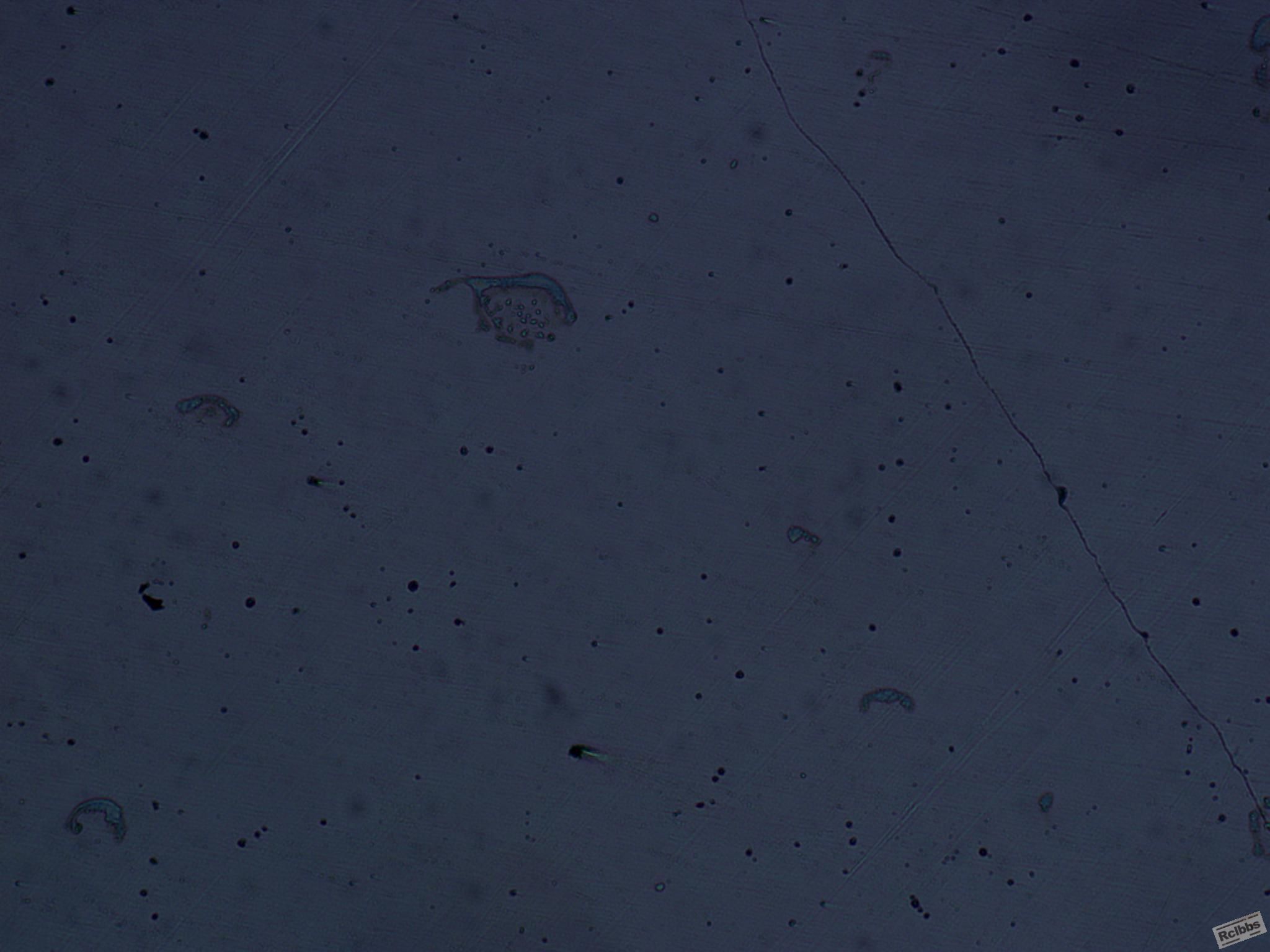

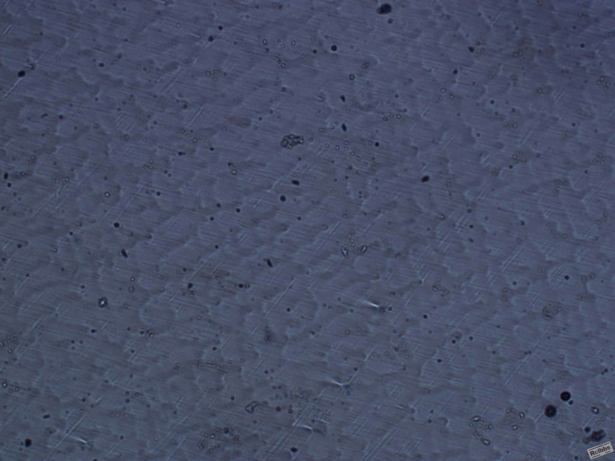

我们是做铸造的,新材料试制;ASTM A743 CN7M,浇注成品样化学成分为:C0.020%,Si0.58%,Mn0.65%,P0.010%,S0.018%,Cr19.31%,Ni27.40%(标准下限27.5%),Mo2.23%,Cu3.54%,铸态试块加工的试样各项力学性能都符合标准要求,但是经过固溶处理后,加工出来的力学性能试块上发现有微裂纹,拉伸试棒拉断后断口呈黑色,在砂轮上面轻磨,露出金属光泽,请问是什么原因啊。
金相都是用苦味酸盐酸酒精溶液腐蚀的,我们铸造公司,金相资源不多,搞不明白,请大家帮忙分析下,谢谢!
签到天数: 1879 天
发表于 2011-12-23 10:32:54 | 显示全部楼层
图片不是很清晰,好像有许多夹杂且呈带状。那你看一下裂纹与夹杂是否呈一个方向,看看有没有什么规律,你的图片效果我没法看。
签到天数: 9 天
 楼主| 发表于 2011-12-23 12:45:55 | 显示全部楼层
790512as 发表于 2011-12-23 10:32
图片不是很清晰,好像有许多夹杂且呈带状。那你看一下裂纹与夹杂是否呈一个方向,看看有没有什么规律,你的 ...
这种材料属于抗硫酸腐蚀不锈钢,特别都容易腐蚀,这些金相照片是腐蚀了半小时的效果
签到天数: 1879 天
发表于 2011-12-23 13:17:03 | 显示全部楼层
你用王水试一下,配的时候盐酸重一些
签到天数: 9 天
 楼主| 发表于 2011-12-23 13:25:16 | 显示全部楼层
790512as 发表于 2011-12-23 13:17
你用王水试一下,配的时候盐酸重一些
王水也用过,效果也不是太好,很多人推荐用草酸电解腐蚀,但是我们这没有这种设备。
签到天数: 1879 天
发表于 2011-12-23 14:10:57 | 显示全部楼层
盐酸20ml/水20ml/硫酸铜5g,这个用过吗?
签到天数: 9 天
 楼主| 发表于 2011-12-23 14:21:27 | 显示全部楼层
http://www.rclbbs.com/forum.php?mod=viewthread&tid=61626这个也是CN7M金相照片,不过他用的是电解腐蚀,比我的要清楚。

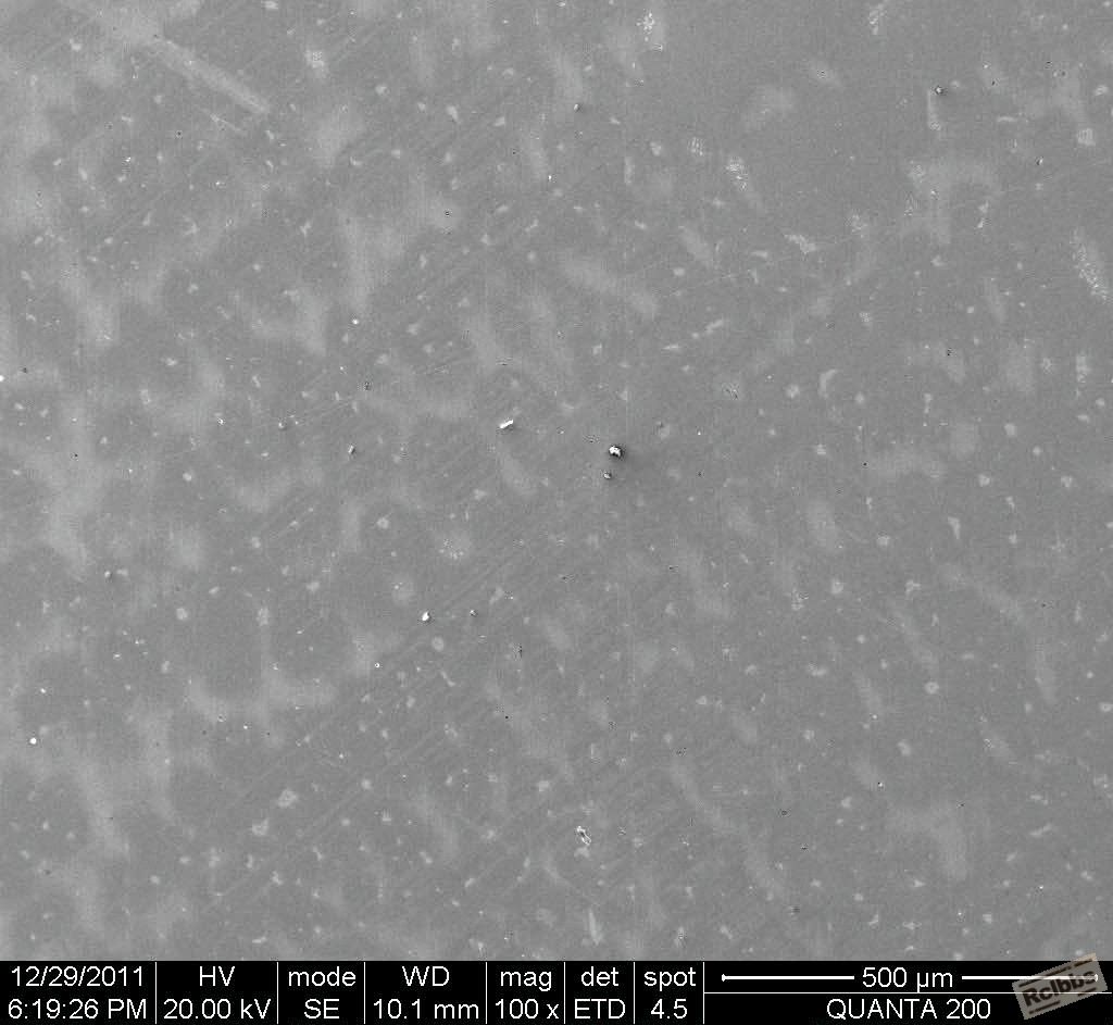

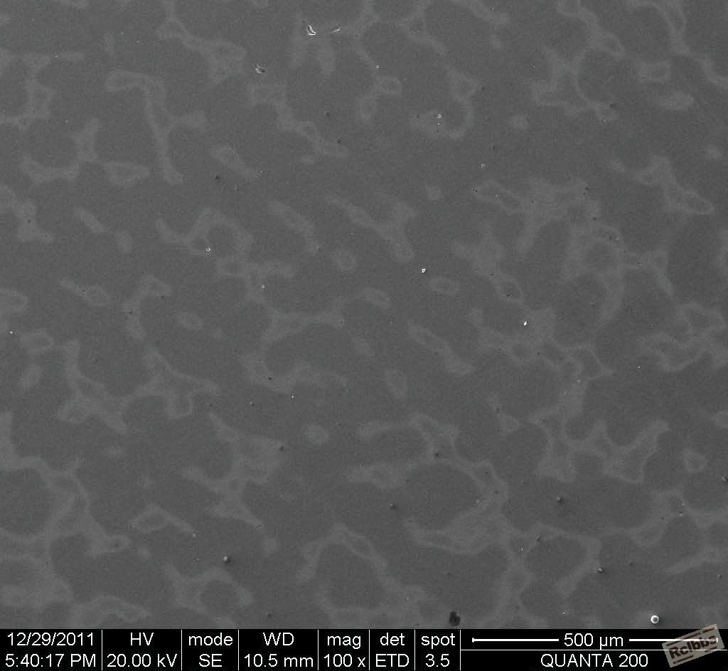

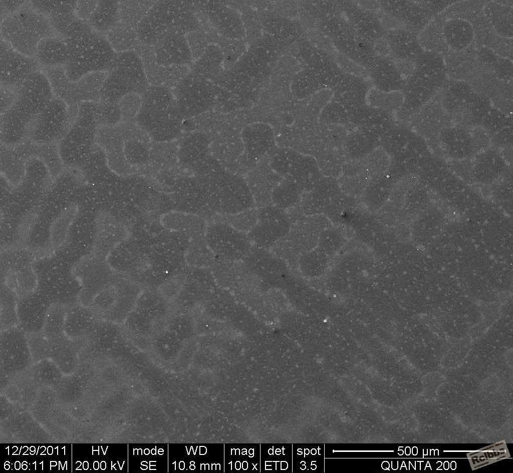

 楼主| 发表于 2011-12-30 09:15:55 | 显示全部楼层
拍了几张电镜照片,帮忙看下有什么问题吗。
